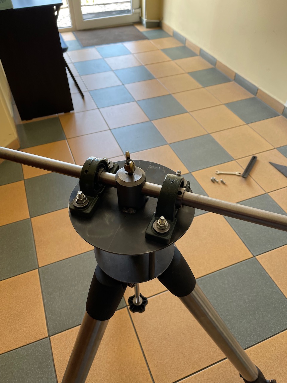

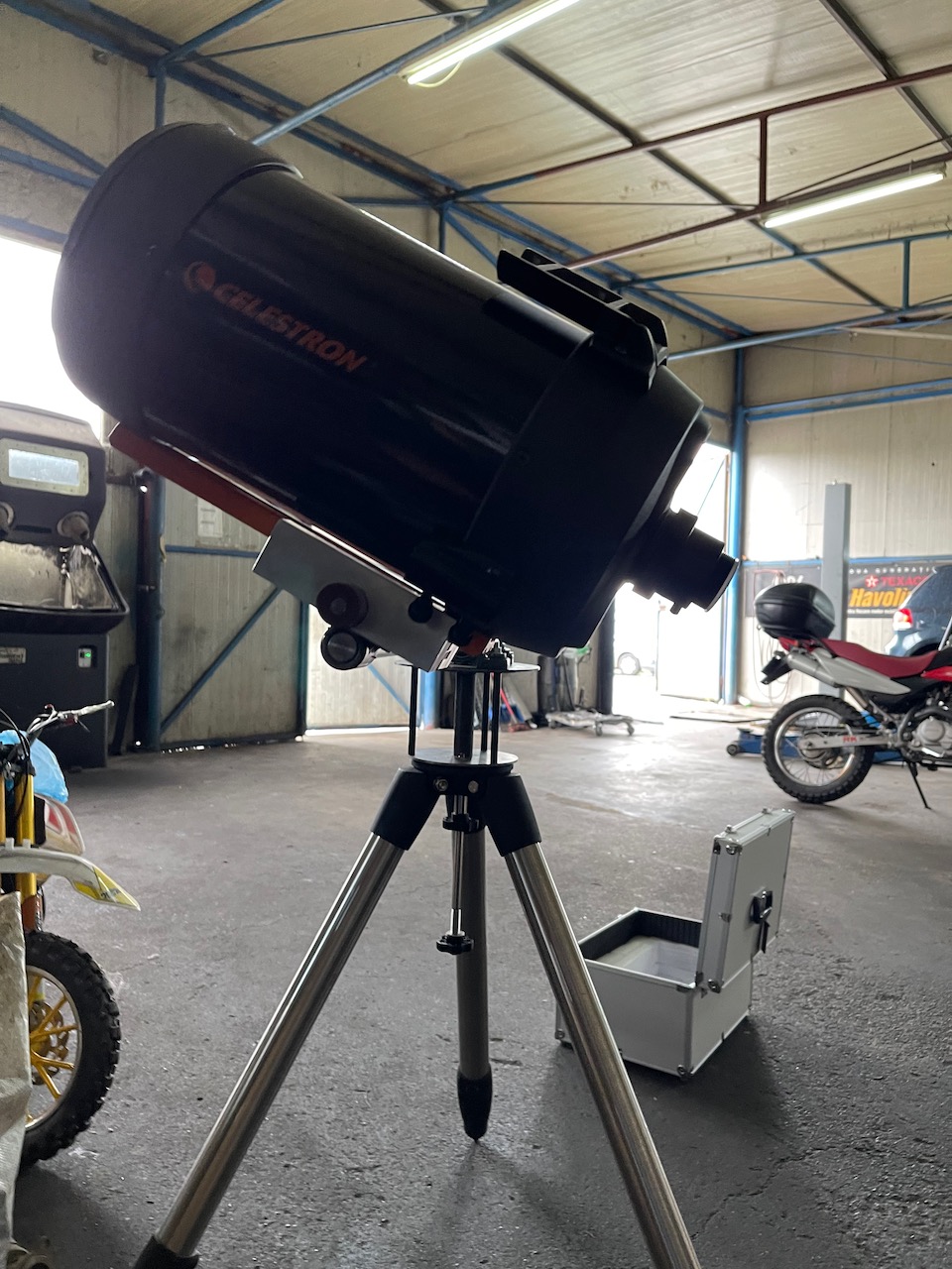

MesajTrimis: 10 Aug 2022 14:26 Download mesaj
aproape gata Very Happy
telescopul o sa fie mult mai aproape de montura si o sa mai scurtez bara cand o sa testez cu Cape Newise. Momentan am testat rapid cu SCT-ul

gpaunescu
Data inscrierii: 01 Sep 2020
Mesaje: 911
MesajTrimis: 10 Aug 2022 15:23 Download mesaj
Cred ca trebuie sa fie adaugate 2 contragreutati:
- una sub telescop, sa echilibreze telescopul cand se roteste in jurul acelei axe lungi. De asta ai putea sa scapi daca faci mecanismul de prindere, nu cum e acum pe axa, ci in continuarea axei (asa cum e in pozele de la Erwin)
- si alta, pentru siguranta, pe partea opusa a axei, fata de trepied. Asta poate e optionala, in functie de greutatea telescopului si stabilitatea trepiedului.
Spor la treaba.

MesajTrimis: 10 Aug 2022 16:37 Download mesaj
Salut. Da o sa mut prinderea pe lateral ca i-am spus strungarului ca a gresit cand a pus-o acolo ca nu pot sa-l balansez deloc. Bara o sa o scurtez si pun contragreutate.

MesajTrimis: 11 Aug 2022 13:53 Download mesaj
Am scurtat bara (am pozat inainte)
Am mutat prinderea acum totul este ok.

MesajTrimis: 11 Aug 2022 14:01 Download mesaj
E putin cam departe telescopul fata de trepied.
Eu mai degraba as pune un pilon in capatul trepiedului ca sa fie putin mai inalt si sa nu atinga telescopul de picioarele trepiedului si as scurta la minimum axa orizontala. Ar fi mai stabil si mai usor de manevrat.
O singura intrebare: te-ai gandit si la un mecanism de urmarire, gen melc&roata melcata pe ambele axe?
Ar fi util.

MesajTrimis: 11 Aug 2022 14:24 Download mesaj
Salut
Da si chiar am lasat loc pentru AZ iar pentru ALT pun in mijloc unde am blocatorul.

MesajTrimis: 11 Aug 2022 14:28 Download mesaj
cat pentru inaltare as putea sa schimb cele 3 picioare si tubul central sa le fac mai lungi si asa rezolv problema sa nu mai atinga telescopul de picioare. si apoi pot sa mut telescopul la maxim

MesajTrimis: 11 Aug 2022 14:49 Download mesaj
Da, e mai bine sa fie cat de aproape se poate axul vertical al trepiedului. Ofera mai multa stabilitate.
Si eu pun un Newton de 10kg pe un TS Optics AZ5. Fiind foarte aproape de axul vertical, nu am nevoie de contragreutate pe orizontala, in capatul opus de unde atasez telescopul.
