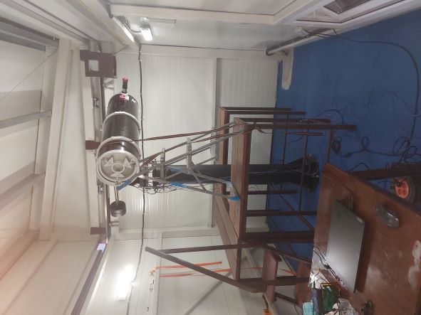

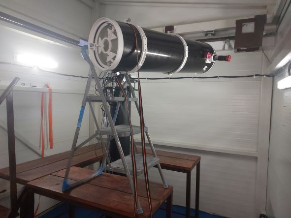

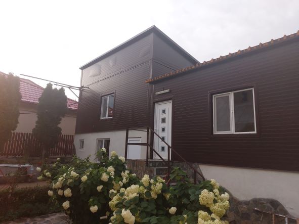

După 4 ani de investiții, observatorul astronomic este aproape gata! Astept inca o greutate si o camera planetara de la Astromagazin. Cu observatii planetare o sa incep. E un skywatcher 300/1500, pus pe un Ioptron cem120, cu un barlow 4x Powermate si o camera planetarea 662 color si o motoriare pentru focalizare sesto senso v2 de la Primaluce.

Hai Mitica!! Asteptam primele rezultate. Sper sa nu devii fitos si te muti pe alt forum.
Mesaje: 11595
MesajTrimis: 08 Aug 2022 12:14 Download mesaj

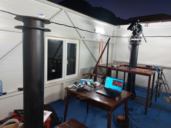

Foarte tare! Sa fie intr-un ceas bun Smile
Acolo vad inca un pilon, poti gazdui doua intrumente?
Mesaje: 5335
MesajTrimis: 08 Aug 2022 14:03 Download mesaj
Noa, faina treaba.
Unde se duce acoperisul, ai un fel de terasa acolo sus ?

Titlul subiectului: Info
Salut
Totul e proiectat de mine inainte de a ma apuca de cladire.
Acoperisul pleaca pe sine in spate. Este folosit un sistem de la porti culisante pentru motorizare cu cremaliera, intors invers. Am cautat motorul potrivit sa incapa roata tractoare. Dupa cum vedeti e taiat un pic din acoperis ca sa poata sa treaca de motor. Acolo va trebui sa pun niste perii. Pentru cine e interesat pot sa trimit link-uri cu ce am folosit). Motorul poate fi comandat si din computer automat insa nu am mai avut bani sa cumpar o interfata specializata cu tot ce trebuie inclusiv conditii meteo pentru asta. O sa vina si timpul ei.
Legat de stalpul in plus... da mai am de gand sa cumpar inca o montura pentru ca am mai multe telescoape (dar asteptam sa se mai stranga bani). De fapt pot sa pun si 3 telescoape dar mai trebuie un stalp care costa vreo 4000 de lei. Sunt 3X6 metri. In spate, unde deasupra pleaca acoperisul este o camera de comanda unde este pus un redresor de tensiune la reteaua de 220 V, care alimenteaza un transformator de 20A de 12 V, cu baterie de backup care este incarcata automat de 36Ah (sistemul este folosit ca sursa la sistemele de monitorizare video). Aici vor sta sta calculatoarele (laptopuri) si va fi si un server (cu 4 procesoare, 64 de thead-uri 128 gb de memorie pe care vreau sa il folosesc la mai multe - cu masini virtuale) si bineinteles, toaleta Smile
Mai este o camera de oaspeti care trebuie mobilata (nu mai sunt bani acum) si o camera pentru garaj.
Despre costuri putem sa povestim mai multe. Despre mana de lucru e alta poveste... despre banii investiti in cladire nu vreau sa imi aduc aminte...
Jos este o magazie de scule unde vreau sa fac si o mica crama pentru zilele prea calduroase Smile Am inteles ca sunt vinuri bune pe la Vrancea... dar si in alte parti...
Multumesc de urari, dar abia acum incepe munca.... abia acum incep sa invat... daca mai e nevoie de suport o sa apelez la voi... si la prietenul meu din Busteni, Marius Dinga

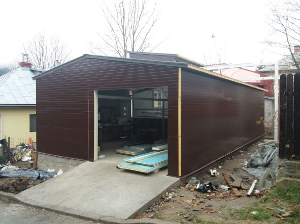

Titlul subiectului: Constructia acoperisului culisant
Iata cateva poze de la constructia metalica.
