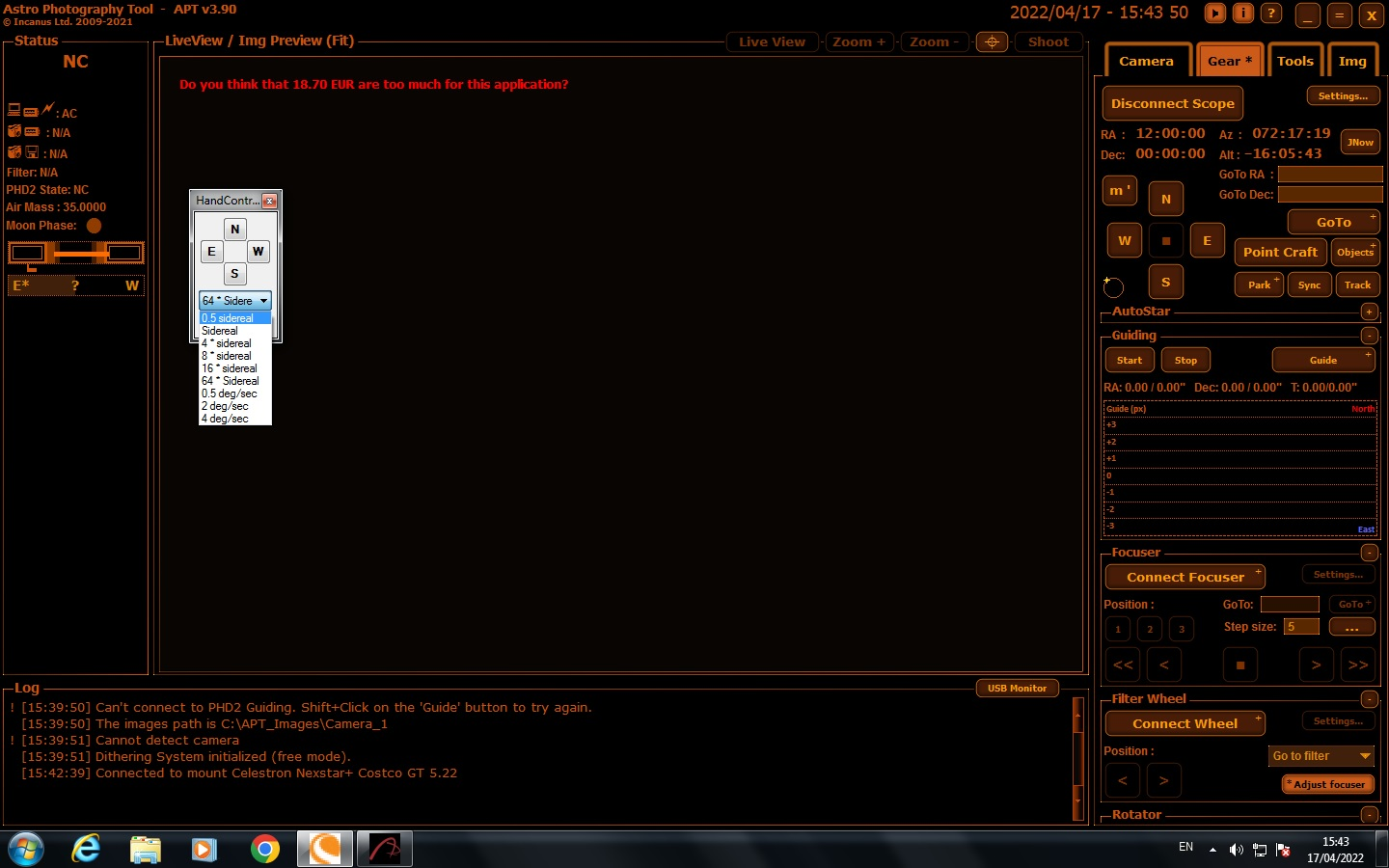

Vreu sa-mi conectez pentru prima oara montura Celestron Nexstar GT cu PC-ul(APT o citeste ca Celestron Nexstar+ Costco GT 5.22), am instalat urmatoarele programe APT ,CPWI ,NexRemote,Carties du Ciel ,Stellarium si deja driverele Ascom a monturei ,a aparatului Canon DSLR ,platforma Ascom.
Montura cu CPWI si APT lucreaza iar cu Stellarium nu inteleg cum sa fac legatura. Cineva poate sa-mi explice in ce puncte sa intru si ce sa fac ?
Camera Canon 50D am conectat-o la Sharpcap , APT si EOS Utility ,cu toate merge.
Ce viteza la monturile ALT.AZ se alege pentru a tine steaua tintita mult timp in orice programa ?

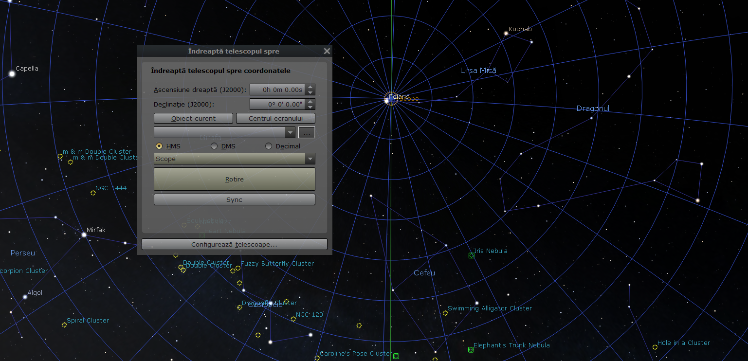

MesajTrimis: 17 Apr 2022 18:48 Download mesaj
Ai un screen shot.

Am intrat in acest punct ,a aparut in lista Montura in prima pozitie,si nici o reactie ,apasind pe vreun obiect pe harta . Cum are loc controlul cu montura ? stinga dreapta,sus,jos ceva butoane ca in APT sau CPWI ,sau se apasa pe steau dorita si montura merge spre destinatie ?

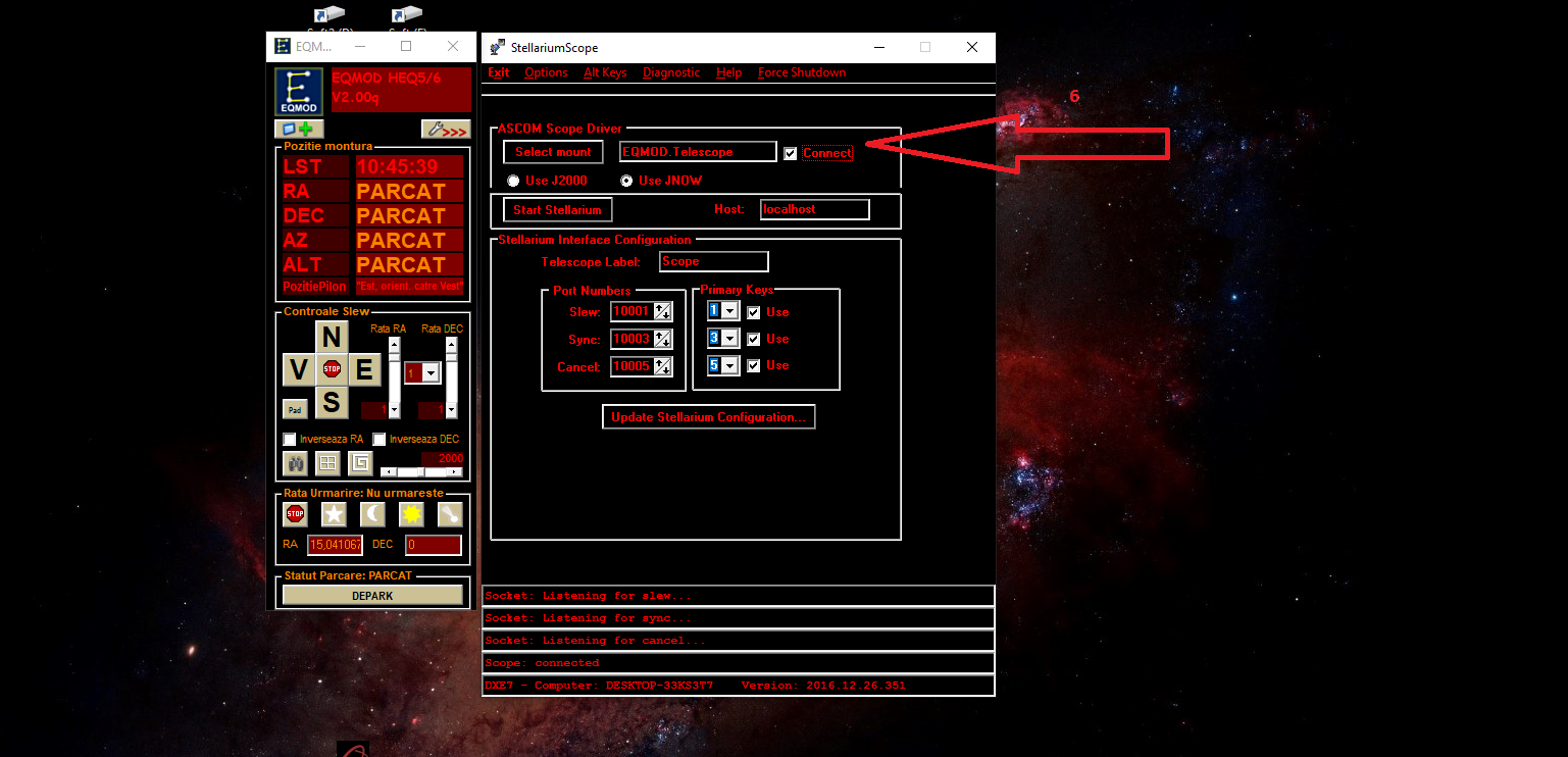

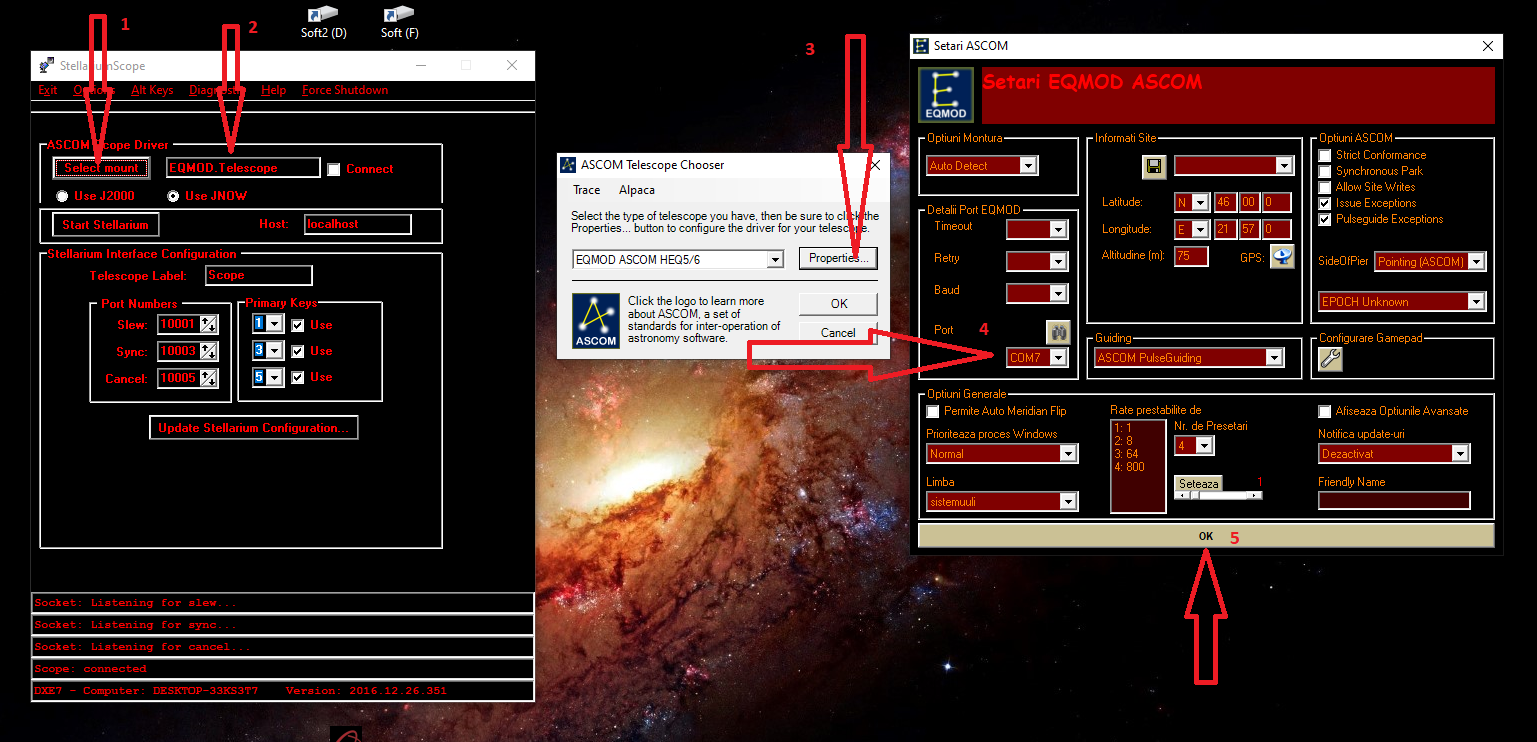

MesajTrimis: 18 Apr 2022 22:06 Download mesaj
Trebuie sa downloadezi programul din link.
Instalezi, configurezi com portul, setezi locatia ta latitudine si longitudine, si faci legatura cu montura.
Daca conexiunea e ok, apare pe Stelarium un cerc aproape de steaua polara.
Apesi pe o stea, dai slew, centrezi indicatorul telescopului pe stea, confirmi pozitia cu sincronizare pe stea, si repeti pe minim trei stele. Si de aici poti urmarii, observa si face poze cu expunere mai scurta.
Montura trebuie aliniata si pusa in pol, ca sa ai o urmarire buna.
O sa pun cateva poze cum sa faci.

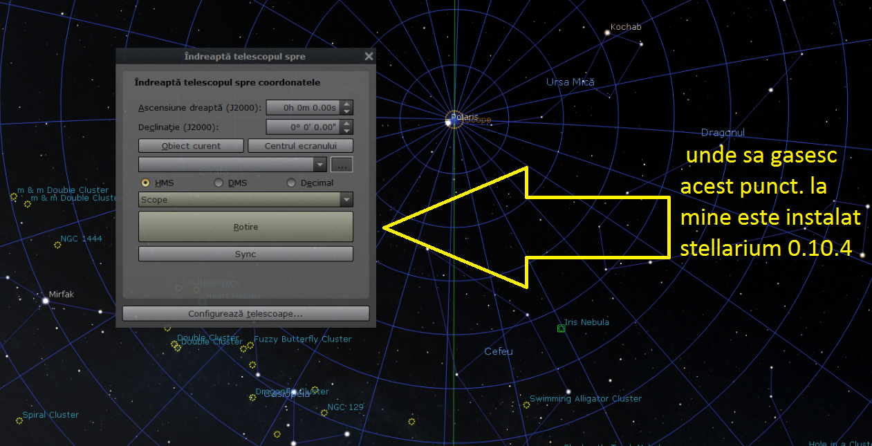

N-am stiut ca trebuie instalatsi stellarium scope.La mine difera .si apare o eroare
