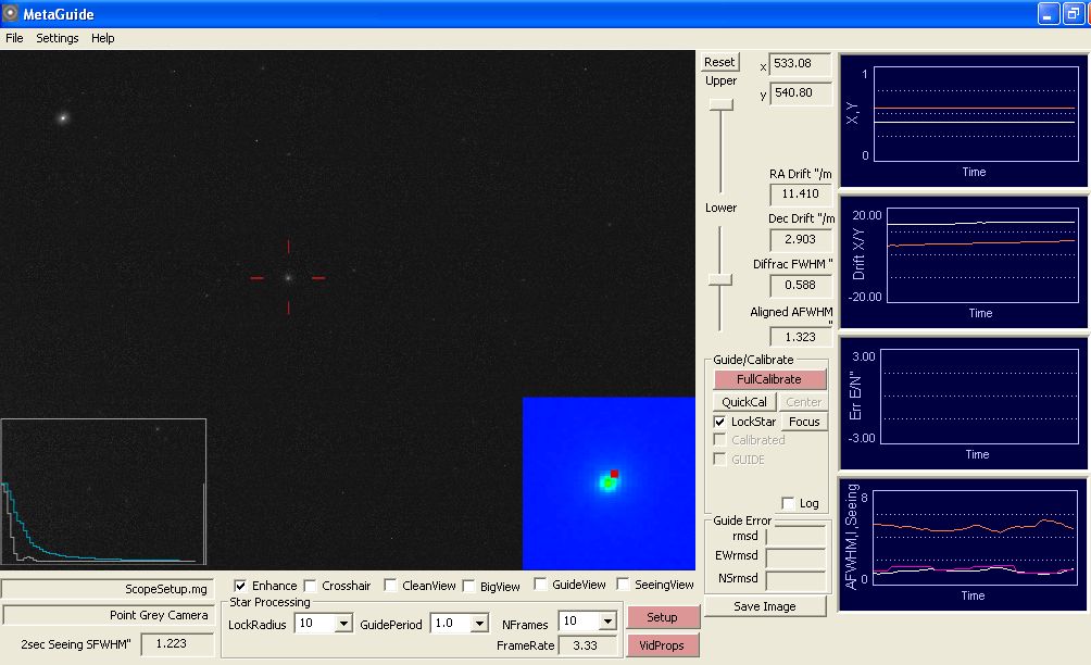

Actualizare:
-Softul pentru SM-2 (descarcat de aici: https://www.sbscientific.com/products/new-...monitor-2/) se poate folosi daca dispui de o camera QHY5L-II M(am echivalentul de la Astrolumina). L-am testat pe timp de zi, vede camera si cadrele ruleaza. Dar camera mea este folosita intr-o luneta de ghidaj si mai este problema distantei intre PC si peretele unde trebuie montata luneta pentru monitorizare seeing, pentru a vedea Polaris. La 15m, trebuie sa folosesc trei repetoare USB, sau poate un convertor USB/GigE (nu stiu daca exista).
In fine, daca stau sa ma gandesc, eu nu am nevoie de aceeasi stea disponibila in camp, pentru analiza evolutiei seeingului pentru toata noaptea. Ar fi suficiente si cateva zeci de secunde ca steaua sa fie in camp, sa pot face o medie a seeingului la momentul respectiv. As putea relua masuratoarea mai tarziu pe alta stea. Luneta pot sa o pun pe balconul din sud, indreptata spre zenit si mi-ar ajunge 5m de cablu USB. Doar ca imi trebuie inca o camera QHY (ramane de vazut).
-Deocamdata voi folosi camera GigE de la PointGrey (BFLY-13H2), care statea degeaba (am folosit-o la capturi meteori, apoi am scos-o la vanzare, dar nu au fost doritori). Nu am problema lungimii cablului, dar nu este vazuta de softurile specializate.
-Softurile folosite. Am testat camera cu MetaGuide si cu PHD2 (in star profile ofera informatia FWHM). MetaGuide ofera doua valori in legatura FWHM-ul real: SFWHM ( 2 sec seeing fara aliniere) si AFWHM (aliniate si stivuite), care are si grafic de urmarire a evolutiei in timp. In PHD2, FWHM-ul se schimba la fiecare cadru, valorile pot fi foarte diferite daca camera are mai multe cadre pe secunda. Pentru o medie a masuratorii trebuie o expunere de cel putin o secunda.
-Obiectivele testate. Initial am vrut sa folosesc unul din obiectivele foto de 135mm F3,3. I-am facut adaptarea pentru 1,25" (mergea si pe varanta M42-T2-Cmount) si o menghina-port obiectiv (mult mai mare si mai greu decat camera). Testul pe timp de zi a aratat o imagine "soft" pana la F5,6. Deci prea "lent" si greu pentru un senzor mic. Plus ca trebuia si o carcasa mare (teava PVC).
A doua optiune a fost o luneta "finder" de 30mm (focala 120mm). Aveam 3-4 ce stateau nefolosite, asa ca am sacrificat fara remuscari una: am taiat-o si am facut un adaptor port barilet de 1,25". Am folosit pentru focalizare un port ocular cu focuser helicoidal de la Baader, dar apoi am renuntat la el (trebuia o teava-carcasa mai mare) si am facut focalizarea prin port obiectiv si contra piulita. Imagine era destul de clara ziua iar stelele suficient de punctiforme (este doar un acromat).
Intre timp a sosit si obiectivul cctv comandat (aproape 300lei). Variofocal de 5-100mm, C-mount, DC drive, F1,6 (tinand cont de diametrul obiectivului, la focala de 100mm nu putea fi decat F3,3). As fi preferat unul monofocal pentru o plaja de focalizare mai buna, dar erau prea scumpe. I-am facut modificarile necesare (am scos blocul de control iris si i-am modificat carcasa acestuia). Obiectivul s-a dovedit a fi cel mai clar ziua, dar pe stele avea putin astigmatism, cu atat mai vizibil cu cat steaua era mai luminoasa si mai departata de centrul FOV. Asa ca m-am intors la optiunea nr.2.
-Carcasa folosita a fost o bucata de teava PVC de 50mm (neagra, ceva mai groasa decat tipurile uzuale gri). I-am facut doua inele plus sina de prindere pe piciorul suport. Ca geam de protectie am folosit un filtru foto UV, de 40,5mm (a mers si geamul plan de un bec-spot). Cred ca voi avea nevoie si de un incalzitor al ferestrei.
Testarea am facut-o aseara. Nu cred ca am nimerit orientarea spre Polaris (ar trebui sa ma duc cu laptopul in pod, sa pun inca o camera de camp larg pe teava, aliniata cu cealalta camera, si sa fac alinierea sistemului "live". Dar ideea e ca aveam stele in camp, iar softurile puteau face masuratorile. Am uitat insa sa fac setarile in MetaGuide (FL, pixel size).
Cred ca voi incerca si cu o luneta finder de 50/180, orientata aproape spre zenit. La 80 grade elevatie, o stea pacurge o distanta unghiulara aparenta de 1 grad in cam 50 secunde. Asta inseamna ca este in FOV vreo 2 minute.
 Marime fisier:  98.59 kb
 Vizualizat:  de 3106 ori
