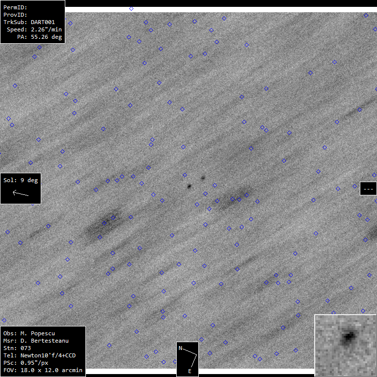

Pe data de 25 noiembrie 2021, la o zi dupa lansare, am reusit sa fotografiem din Bucuresti sonda DART si boosterul de lansare pe cand se aflau in constelatia Hercule intre stelele β Herculis si ζ Herculis.
In acest scop am folosit telescopul T025 din cadrul Institutului Astronomic al Academiei Romane. Observatiile au fost foarte dificile, fiind realizate in crepuscul la ora locala 17:30 prin sparturi in nori si la o altitudine a obiectului de 26 grade deasupra orizontului vestic, in haloul de lumina parazita al capitalei. Aceste constrangeri au fost date de pozitia sondei DART pe bolta cereasca.
In animatia rezultata vedem printre ultimele imagini directe luate de la sol ale sondei DART care la momentul respectiv avea magnitudinea aparenta 17 si ne spunea “ramas bun pamanteni”.

Imagine cu sonda DART obținuta din integrarea tuturor celor 36 de cadre fotografiate in timpul sesiunii.
