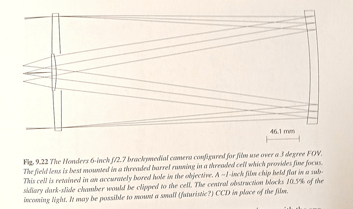

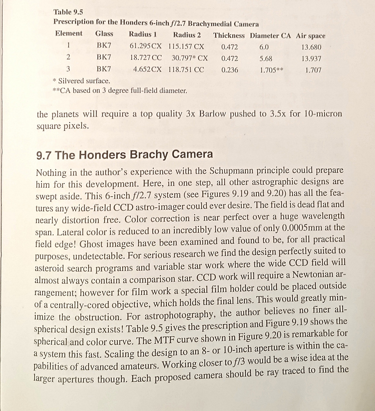

O alta posibilitate ar fi un astrograf tip Honders pe care il prezint in imaginile de mai jos si care se gaseste in cartea lui James Daley dedicata telescopului Schupmann.
Pe langa avantajele si calitatile enumerate de autor as mai adauga simplitatea maxima, optica integral sferica, lipsa spiderului ...

Din câte se vede și în desen, oglinda primară este Mangin. Am aflat despre acest tip de oglindă, aluminizată pe supfarața convexă, nu pe cea concavă (razele trec prin sticlă), chiar dacă suprafețele sunt sferice, că este foarte greu de făcut de pe grupul FB ATM american. E și lentilă în același timp, sticla trebuie să fie optică cu un indice de refracție anume, nu merge cu orice sticlă de geam ca la un cassegrain de ex. Am și dat mai sus un exemplu de astrograf Ricarrdi-Honders și prețul astronomic la care se vinde, nu întâmplător.

Prima si prima data trebuie sa ne uitam pe proiect. De acolo aflam ca sistemul Honders este alcatuit din 3 lentile construite din sticla BK7, apreciata fie vorba intre noi doar de opticieni cel putin din trei motive cat se poate de clare: este o sticla cu dispersie mica, este ieftina si se prelucreaza usor si bine. Aceeasi sticla este insa denigrata de restul lumii (vezi binoclistii cu prisme din BK7 si refractoristii cu obiective acromate).
Apoi ne putem uita pe desen si aflam ca obiectivul sistemului este prima lentila biconvexa, corectorul de acromatizare este lentila negativa argintata sau aluminizata pe partea posterioara, urmata apoi de lentila mica ce joaca rolul de corector pentru cromatismul transversal.
Dificultatea de executie a corectorului pentru acromatizare, interpretat contraproductiv si incorect drept oglinda principala, este aceeasi ca la orice lentila negativa a unui obiectiv acromat, nimic iesit din comun.
