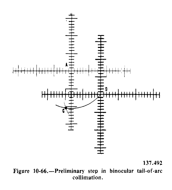

Mai este o carte noua (2024), ca un fel de catalog de review-uri.
Autorul indica verificarea rapida a colimarii prin metoda cu un ochi obturat si cea pe stea defocalizata pe un ochi.
Multumiri lui Mircea Pteancu si lui Tudor. Smile

Vorbesc despre o realitate, daca nu te-ai prins. Vreau sa vad si eu cartea pe care ai gasit-o tu cu colimarea. Ia spune-mi cum se face colimarea dupa cartea pe care tu ai gasit-o. Vorbim despre cum colimam un binoclu nu despre cum il verificam daca e colimat, astea deja sunt chestiuni depasite. Abia astept sa imi spui cum stabilesti orientatea axelor optice, asta e primul pas, ca doar nu o sa deplasezi o axa optica daca habar nu ai despre orientarea ei. Deci....ai habar de vreo metoda din cartea respectiva?
Referitor la "metoda" cu imaginea defocalizata pe un tub, e buna la un singur lucru, sa imi dau seama ca sustinatorii ei habar nu au ce fac, exista si persoane care fac anumite lucruri dar nu stiu ce fac...nici ce vad.
E cum ai vrea sa pictezi dar nu stii culorile, in schimb esti profesor de pictura Smile))
Mesaje: 5333
MesajTrimis: 07 Iul 2024 16:25 Download mesaj
Mai bine ia vezi tu manualele de instruire pentru opticienii din US Navy si US Air Force.
Apoi poate vei vedea si cine-i profesor de pictura ...
