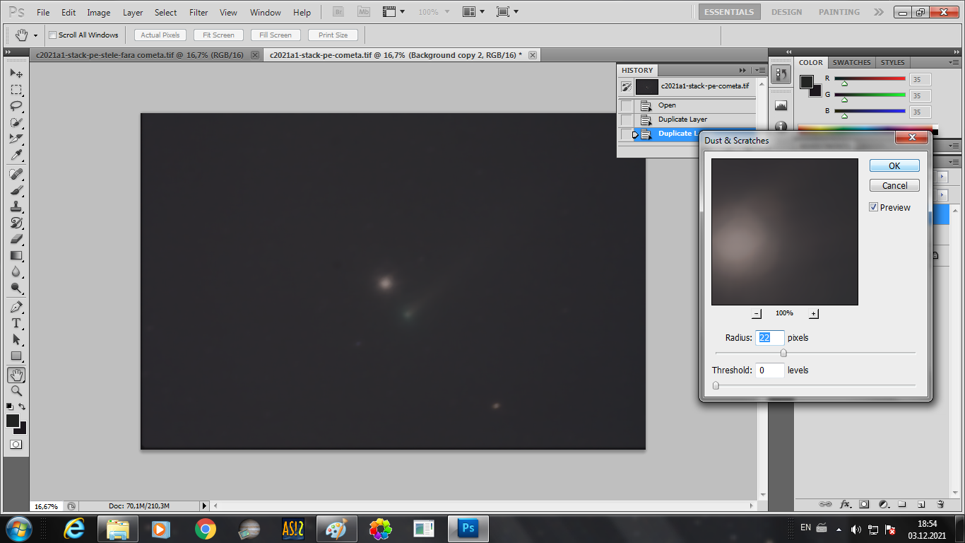

Mai intai sa ne ocupam de imagine cu stelele clare, in care cometa apare neclara exemplul fiind ilustrat in prima figura de mai jos. Duplicati de doua ori primul strat de baza Backround.
Primul strat de sus, Backround Copy 2, se blureaza cu ajutorul functiei Dust and Scratches, care se gaseste in tab-ul Filters/ Noise /Dust and Scratches, apoi reglati din sliderul Radius la o valoare de 20-30 pixeli. Imaginea va deveni blurata intr-un mod special iar stelele aproape ca vor disparea, nu si cometa, care va ramane dar va deveni mai blurata.

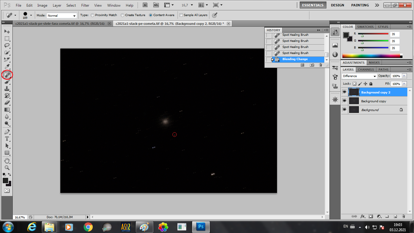

Mai pot ramane halouri slab luminoase in zonele unde au fost stelele, caz in care pot fi eliminate folosind unealta (Tool-ul) Spot Healing Brush sau Clone Stamp din bara din stanga imaginii in Photoshop. In cazul de fata mai apare si roiul globular M 3 care nu a disparut dupa aplicare Dust an Scratches, se poate elimina fie cu Spot Healing Brush Tool, Clone Stamp Tool sau mai bine cu functia Fill din tab-ul Edit/Fill, dar inainte de a deschide aceasta functie se inconjoara zona roiului cu unealta Lasso Tool apoi dupa aceea se deschide Fill si se bifeaza Content-Aware daca nu este bifat si de da OK. Roiul va disparea din fundal.

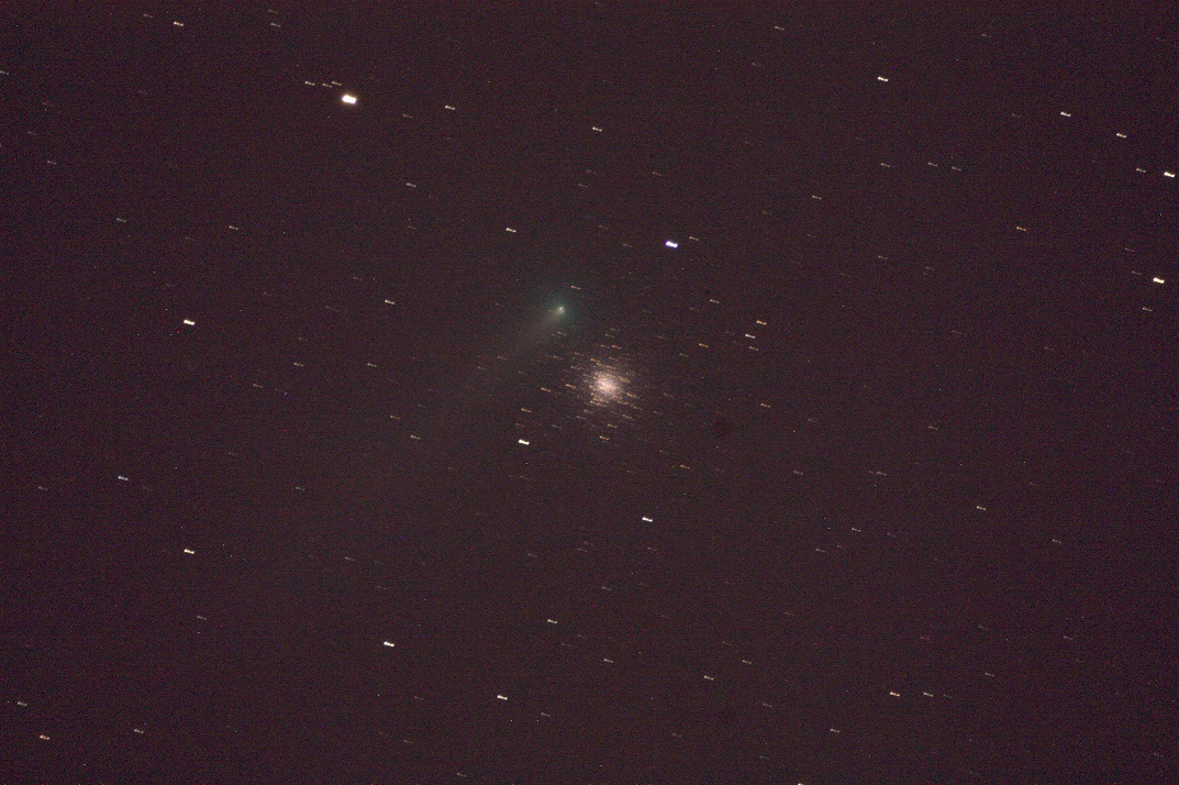

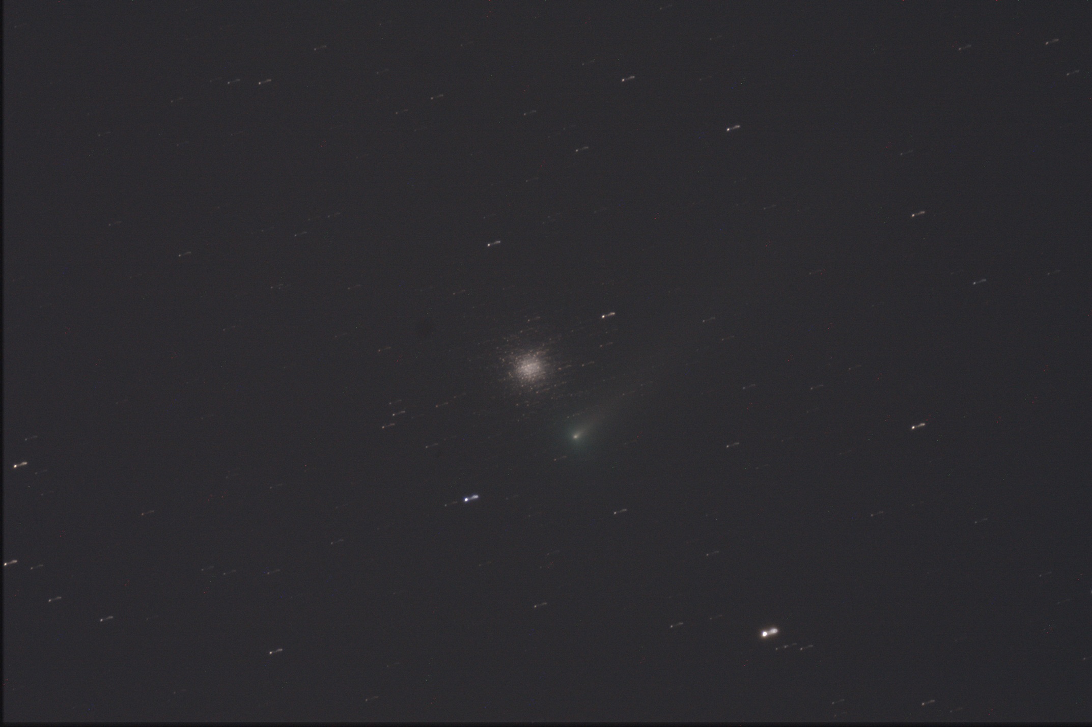

Imagine cu cometa - stack cu aliniere pe stele. Stelele si roiul apar clare, insa cometa apare neclara, multiplicata.
Eliminare cometa - blurarea imaginii folosind functia Dust and Scratches. Stelele aproape ca vor disparea, ramanand numai cometa mai blurata. In cazul de fata mai apare si un roi globular in imagine.
Eliminare cometa - In urma unor stele mai stralucitoare mai pot ramane urme, ca niste halouri ,ce pot fi eliminate cu Spot Healing tool sau Clone Stamp tool.
 Marime fisier:  270.44 kb

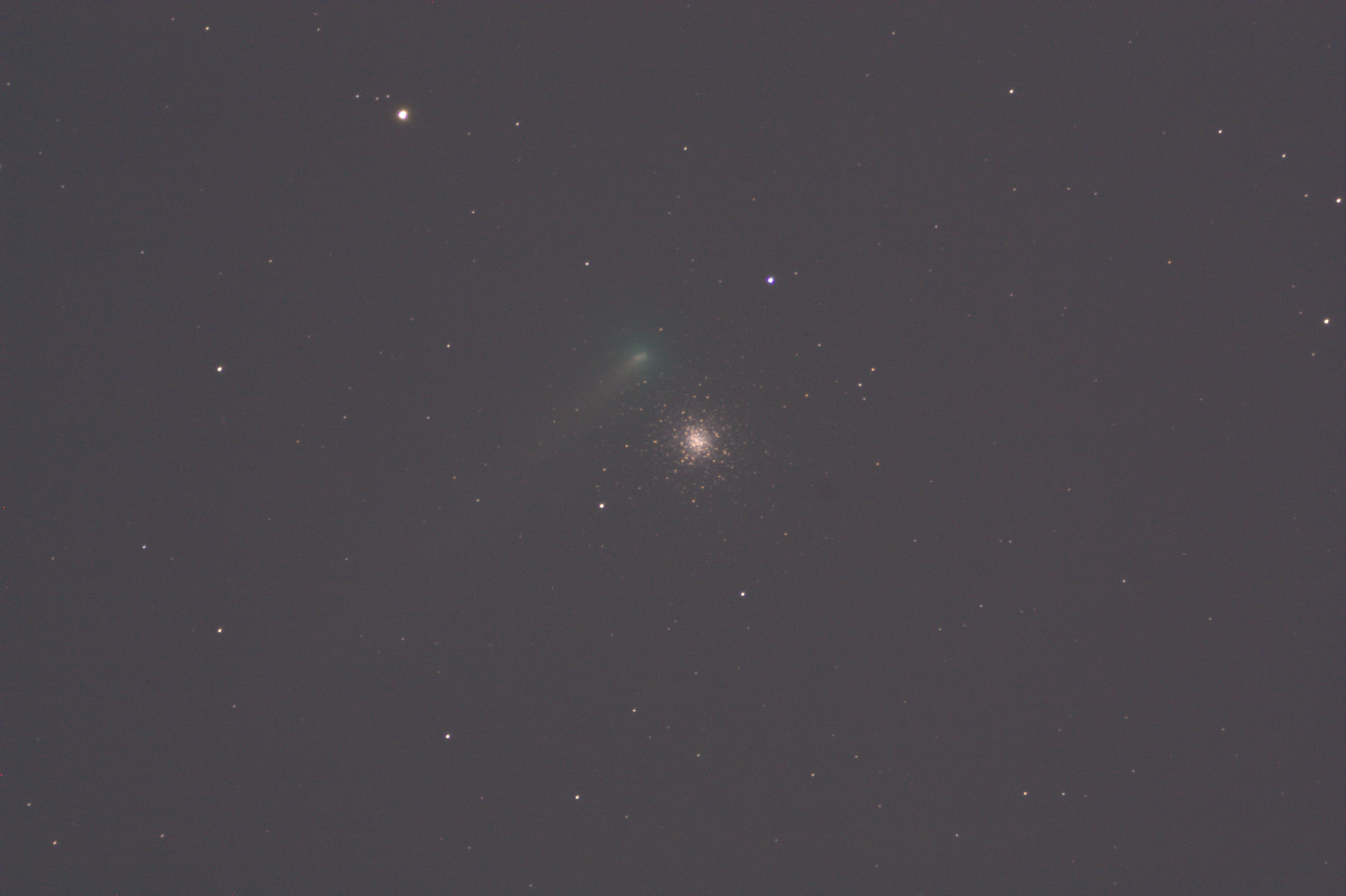

Imagine cu cometa, stack cu aliniere pe cometa. Cometa apare clar insa stelele (si roiul globular) apar neclare.
 Marime fisier:  493.55 kb

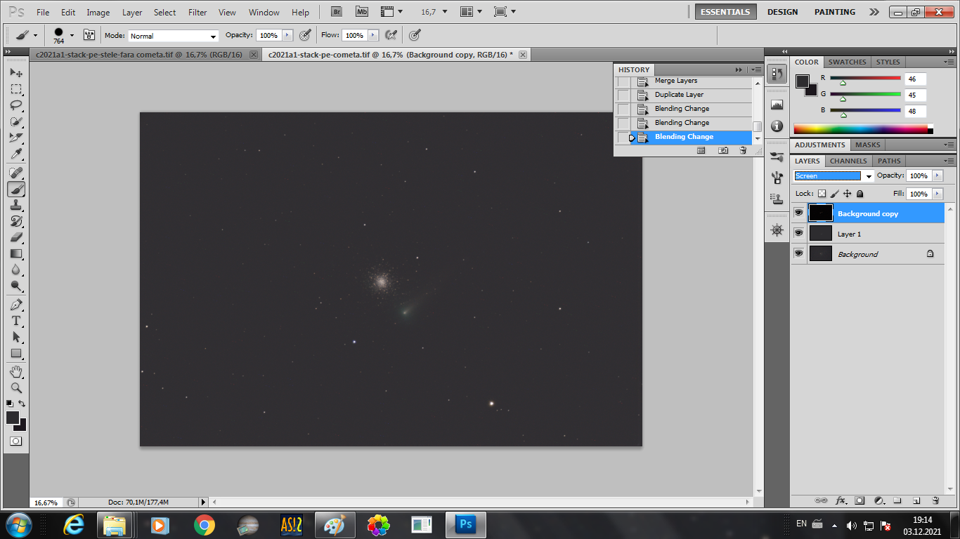

Apoi stratul ce contine stelele fara cometa cu fundal negru se mixeaza la randul lui cu stratul de dedesubt obtinandu-se o imagine cu cometa si fara stele ,cu fundal de culoare similara celui din imaginea originala, dar cu o granulatie neagra fina
 Marime fisier:  658.34 kb
 Vizualizat:  de 5301 ori

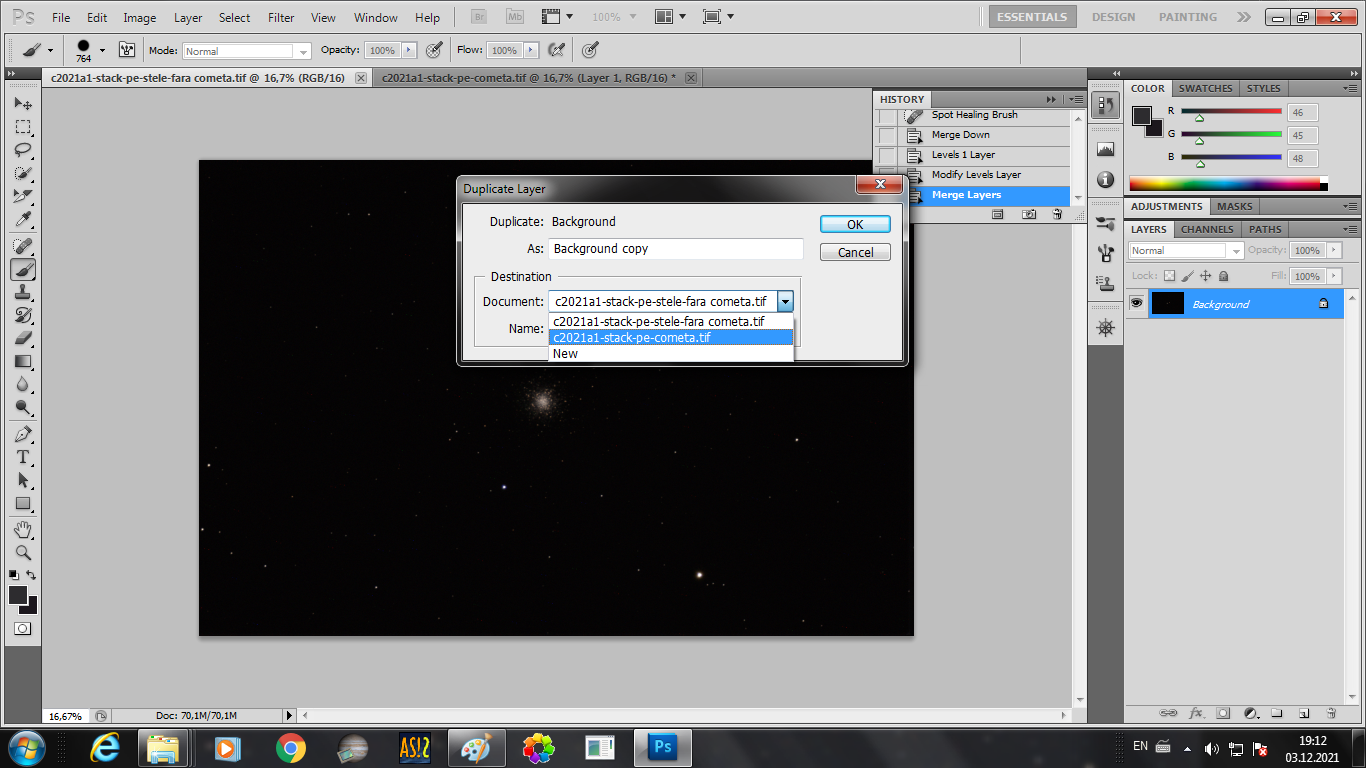

Apoi revenind la fisierul cu imaginea cu stele clare, fara cometa, cu fundal negru, se duplica un strat in fisierul cu cometa clara, fara stele, conform imaginii din descriere.
 Marime fisier:  469.44 kb

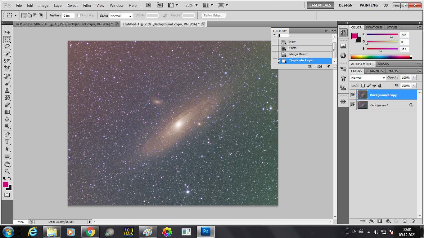

Apoi se duplica stratul de baza Background, rezultand un al doilea strat , Background Copy, apoi se da Select / All , urmat de Edit/ Copy, File/ New, apare o fereastra in care trebuie dat OK si va aparea un nou fisier fara continut, de dimensiuni similare cu originalul, numit Untitled 1, se da clic pe el , apoi se da Edit/ Paste, in acest fel s-a copiat stratul ce contine imaginea cu obiectul ceresc , din fisierul original in fisierul cel nou.
Ramanand pe fisierul cel nou Untitled 1 se da clic pe stratul cu imaginea (care este deasupra stratului Background, care in acest caz este gol) urmat de clic dreapta pe mouse, apoi se da clic pe Merge Down.
Se duplica stratul cu imaginea, apoi se megre la Filters/Noise/Dust and Scratches si se regleasa Radius la valoarea de 25-30 si se da OK. Imaginea va deveni mai blurata si multe dintre stele vor disparea, ramanand doar imaginea obiectului mai blurata. Mai pot ramane urme de stele caz in care pot fi eliminate cu Spot Healing Brush tool .
Dupa ce au fost eliminate toate urmele de stele se trece la eliminarea imagini blurate a obiectului (in cazul de fata galaxia Andromeda) folosind Lasso tool cu care se incercuieste obiectul ,urmat de clic pe Edit/Fill - Content-Aware- OK, imaginea obiectului va disparea ramanand doar fundalul ce contine gradientul cu ceva forme si pete care vor fi uniformizate folosind Filters/ Blur/ Gaussian Blur, regland valoarea Radius pe la 80-100 sau mai mult, depinde de caz, se urmareste ca in fundal sa apara numai gradientul, fara pete, cercuri sau alte chestii care ar putea afecta imaginea finala.

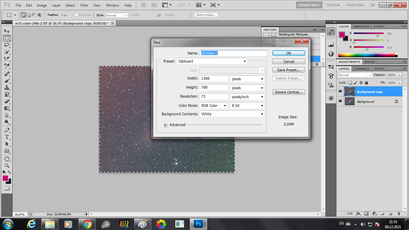

3.Crearea unui fisier nou de dimensiunea celui original. Se da clic pe Select/All ,apoi pe Edit/Copy si pe File/New, dupa care va aparea o mica fereastra unde trebuie dat OK.

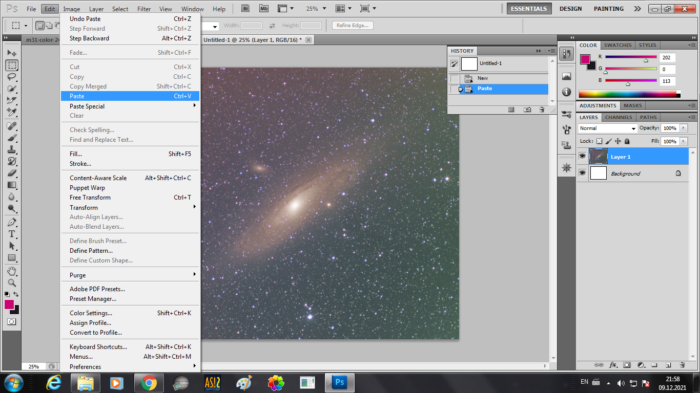

4.Se da clic pe fisierul cel nou (Untitled 1) apoi pe Edit/Paste, in acest fel se copiaza stratul ce contine imaginea obiectului in fisierul cel nou. Se da clic dreapta pe acest strat apoi Merge Down.

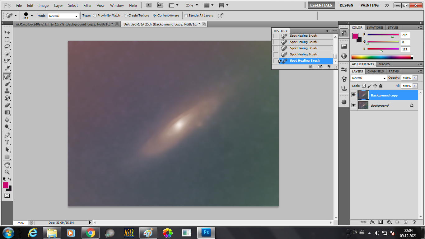

6.In urma aplicarii Dust and Scratches mai pot ramane urme ale unor stele mai stalucitoare, ele pot fi sterse folosind Spot Healing Brush tool

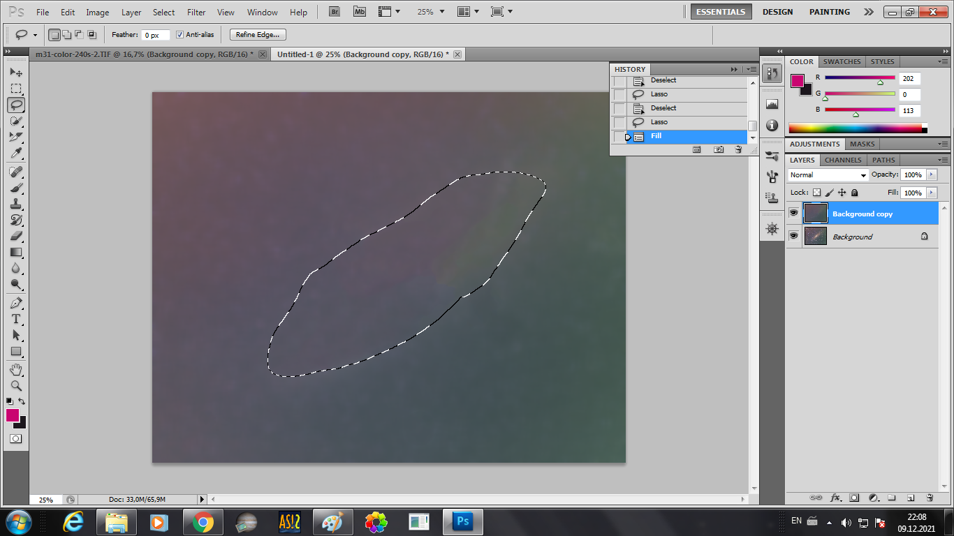

7.Pentru eliminarea imaginii blurate a obiectului se foloseste Lasso tool cu care se incercuieste obiectul, apoi se merge la Edit/Fill unde se alege Content-Aware si se da ok. Imaginea obiectului va disparea, ramanand numai fundalul.

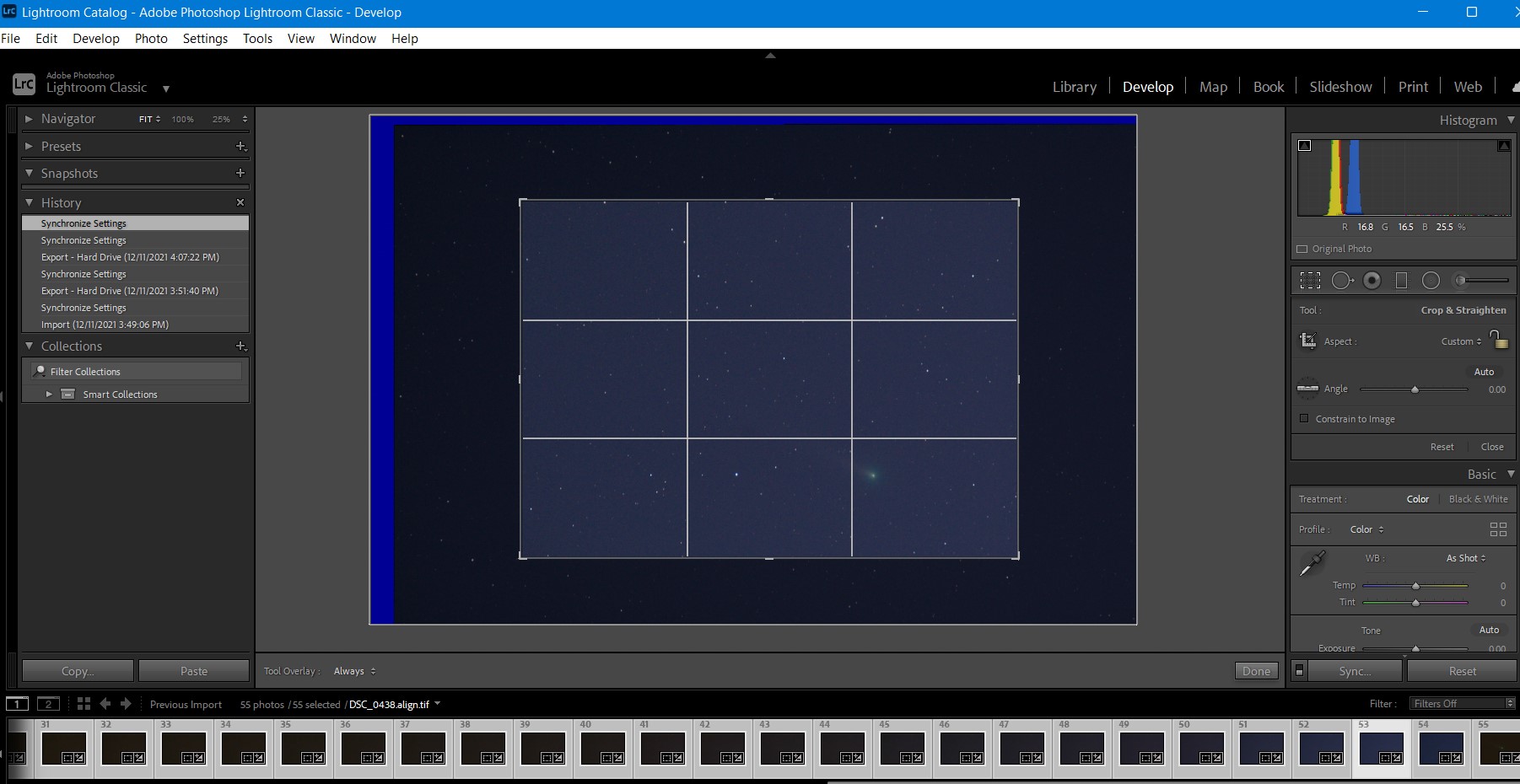

Avand in vedere ca in postarile trecute s-a discutat despre metode de stack-ing in PS, vin cu o solutie pentru a elimina alinierea manuala a stelelor in PS sau a reduce acest pas cu 95% pentru ca dureaza foarte mult sa luam fiecare poza si sa o suprapunem cum trebuie peste precedenta in PS.

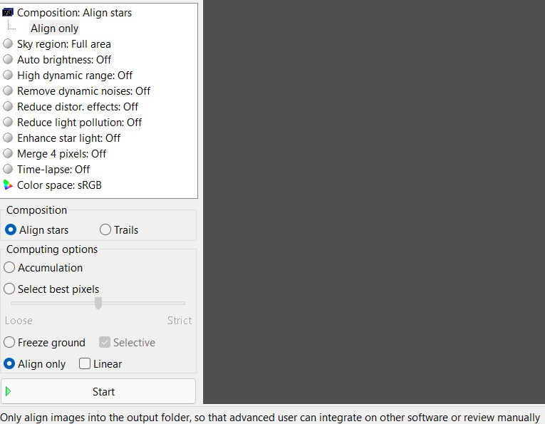

Pentru acest lucru vom folosi Sequator in care avem optiunea de a selecta din "composition", "align only" astfel se vor creea imagini copie aliniate toate "pe stele" si pregatite pentru a putea fi direct stack-uite in alte programe de procesare. (poza 1-2). Vom pune toate imaginile pe care dorim sa le aliniem in Sequator ca light-uri. Desi ne va cere si output-ul si Sequator oricum va face un stack din aceste imagini, il putem ignora fiindca in folderul cu imaginile originale vor aparea si cele aliniate.

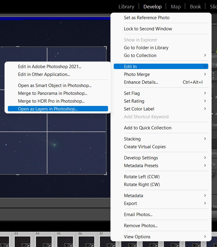

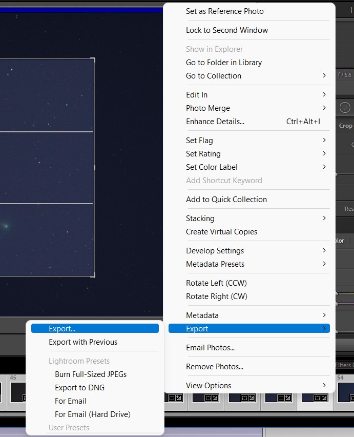

Eu de obicei dupa acest pas deschid aceste imagini in Lightroom, si le fac un crop ca sa scap de marginile taiate (poza 3). Daca vrem sa le salvam asa crop-ate tot pe bara de jos unde sunt selectate toate pozele apasam click-dreapta si dam pe "export" si selectam unde vrem sa fie salvate. (poza 4).
Cine nu vrea sa le faca crop din Lightroom o poate face ulterior in PS.
De aici, ori deschidem direct din Lighroom aceste imagini in Photoshop, ori le deschidem noi separat avand deja imaginile salvate. Ca sa deschidem direct din Lightroom, apasam clickdreapta si selectam "edit in" - > "open as layers in Phostoshop" (avem grija sa avem toate imaginile selectate sau cel putin cele pe care vrem sa le stack-uim) (poza 5)

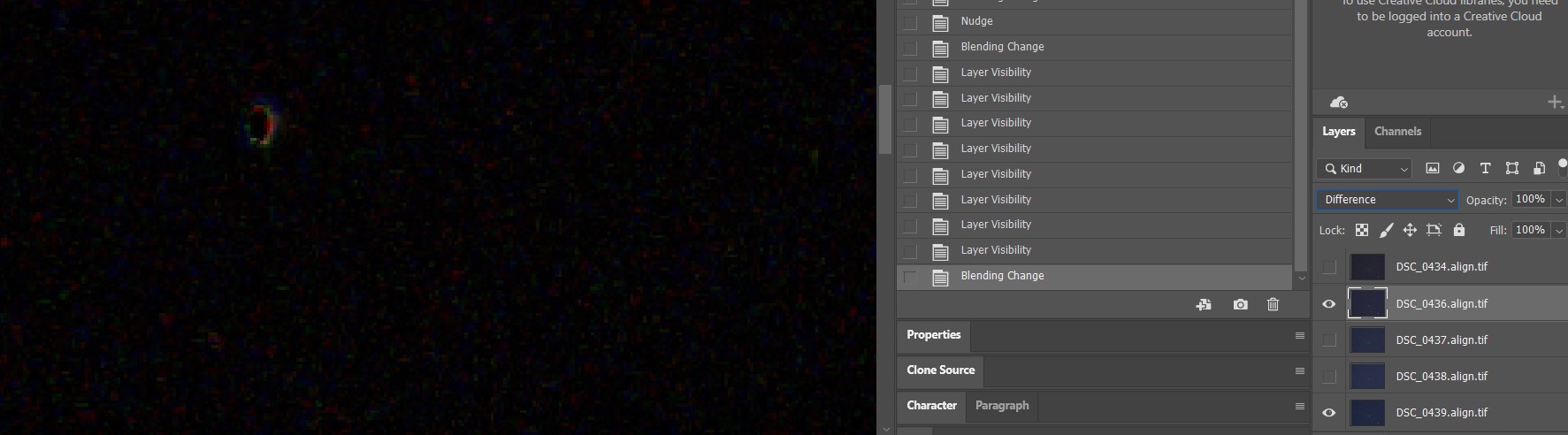

De acum incolo ne mai ramane doar sa revizium noi imaginile si sa le eliminam pe cele miscate (daca avem sau nu am facut-o deja inainte). In 99% din timp stelele ar trebui sa fie deja aliniante, este posibil uneori sa mai existe 1-2pixeli nealiniati astfel ca vom verifica noi repede fiecare imagine folosind modul "difference". Daca stele vor disparea sau cel putin mijlocul lor va aparea ca o bulina neagra, inseamna ca alinierea este buna (poza 6) daca nu, si avem acei 1-2 pixeli nealiniati ea va arata asa si le vom ajusta noi rapid. (poza 7). Important este sa "dispara" cat mai mult din stea atunci cand facem corectiile, chiar daca pe exterior ar putea ramane acel halou cum este in pozele mele (am folosit imaginile de ieri si in mare parte au fost miscate din cauza vantului puternic, de aceea nu am stelele perfect punctiforme si sunt mai alungite sau mai umflate.
De ce partea cu Lightroom am pus-o in mod "italic" pentru ca poate fi sarita si putem deschide direct imagnile aliniate in PS si face acolo ajustarile in aliniere (daca este nevoie) si crop-ul, doar ca eu folosesc LR pentru a si salva imaginile crop-ate.
Poza 1: in mod normal pentru stack este selectat "accumulation", dar noi vom selecta "align only" si vom debifa "linear" dupa preferinte.
 Marime fisier:  67.84 kb
 Vizualizat:  de 5063 ori

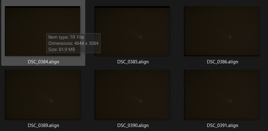

Poza 2: putem vedea cum imaginile au fost rearanjate sub aceeasi rezolutie astfel ca se vor crea "goluri" la marginea imaginilor.
 Marime fisier:  33.56 kb

Poza 4
 Marime fisier:  102.81 kb
Poza 5: De aici toate imaginile noastre se vor deschide in PS ca layere.
 Marime fisier:  113.4 kb
Poza 6:asa ar trebui sa arate stele perfect aliniate.
 Marime fisier:  120.47 kb
Poza 7:asa arata stelele cu 1 pixel nealiniat.
 Marime fisier:  149.03 kb

Interesant softul Sequator. Smile L-am instalat si eu si este mai simplu de utilizat decat DSS, in plus are optiuni interesante, ca Merge 4 pixels, un fel de binning 2x2, care aduce castig de luminozitate fara a creste prea mult si zgomotul, dar reduce rezolutia (util pentru nebuloase slab luminoase), Reduce Light pollution, iarasi interesant, HDR (nu l-am incercat inca), Enhance Star Light si multe altele. Dar nu vad sa aiba vreo optiune pentru stack pe cometa.
Oricum ,pentru imagini cu DSO, Sequator pare mai interesant decat Deep Sky Stacker. Smile Am facut cateva incercari cu imaginile cu cometa C/2021 A1, de pe 3 decembrie, cele trase prin luneta mare de 80mm si mi-a iesit rezultate interesante.
Mai jos prezint niste imagini cu cometa C/2021 A1 si roiul globular M 3, cu diferite setari in Sequator. Unele imagini a trebuit redimensionate pentru ca erau mai mari de 1MB.
Stiva din 8 cadre, realizata cu Sequator. Setari: Composite-Align Stars, Computing options - Accumulation.
 Marime fisier:  862.2 kb
 Vizualizat:  de 5028 ori
Stiva din 8 cadre, realizata cu Sequator. Setari: Composite-Align Stars, Computing options - Select best pixels: 2.0.
 Marime fisier:  384.51 kb
