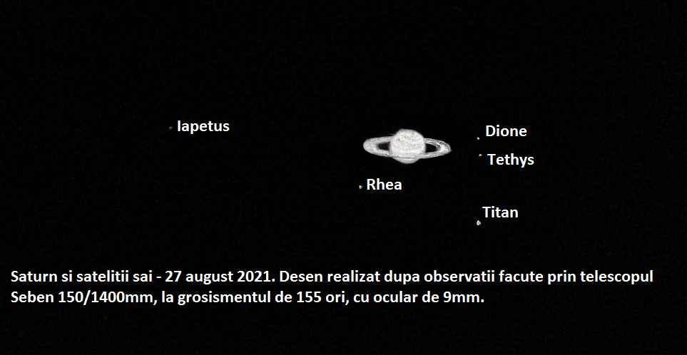

Alaltaseara am observat planetele Jupiter si Saturn ,cu reflectorul Seben de 150mm si la Jupiter am observat o frumoasa conjunctie intre satelitii Io si Europa, cu separatie de numai 2-3". Smile Semanau cu componentele stelelor Epsilon 1 sau 2 Lyrae. Conjunctia aceasta este poate cea mai stransa din cate am observat eu ,de cand observ satelitii planetei Jupiter. Smile
La Saturn am observat 5 sateliti, printre care Titan la sud-vest de planeta, Rhea la sud-est ,Tethys si Dione la vest de inelul planetei, aproape de acesta si satelitul Iapetus spre est de planeta, mult mai departe decat ceilalti sateliti.
Am facut si doua desene cu ambele planete si satelitii lor, nu aveam echipamentul astrofoto scos afara, ci doar telescopul de 150mm pe montura alt-azimutala, asa ca m-am rezumat doar la desene ale planetelor. Smile
 Marime fisier:  560.66 kb
 Vizualizat:  de 6239 ori
