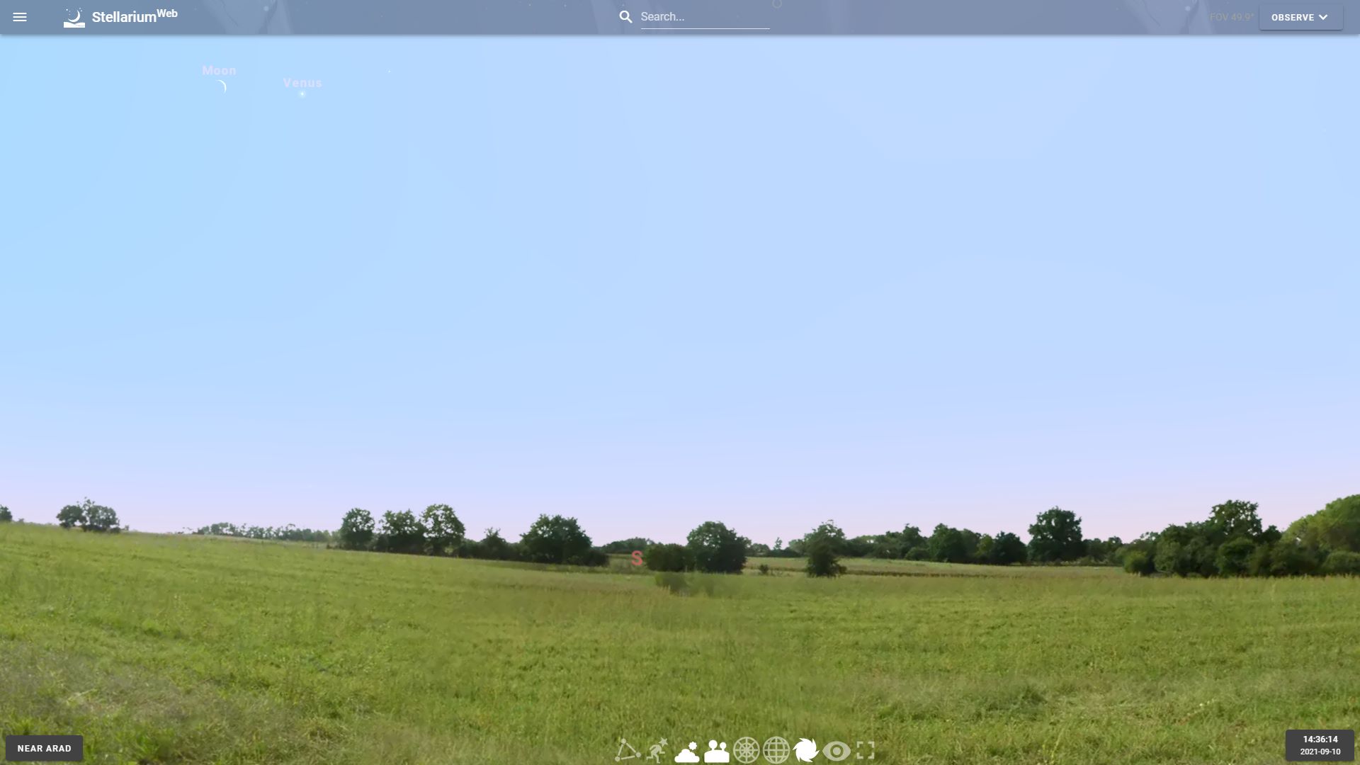

azi am observat planeta Venus, pe timpul zilei, prin Binoclu Champion 10x50 la ora 14.29TLR. Luna si Venus sunt la marginile campului vizuald de 5.5grade a binoclului astfel estimez ca dinstanta dintre ele e de aprox 6 grade. Se vede si in binoclu de "duzina" TCM 10-30x50, iar in luneta Celestron 102/500 se vede bine faza de 70% a lui Venus
 Marime fisier:  117.1 kb
 Vizualizat:  de 8063 ori

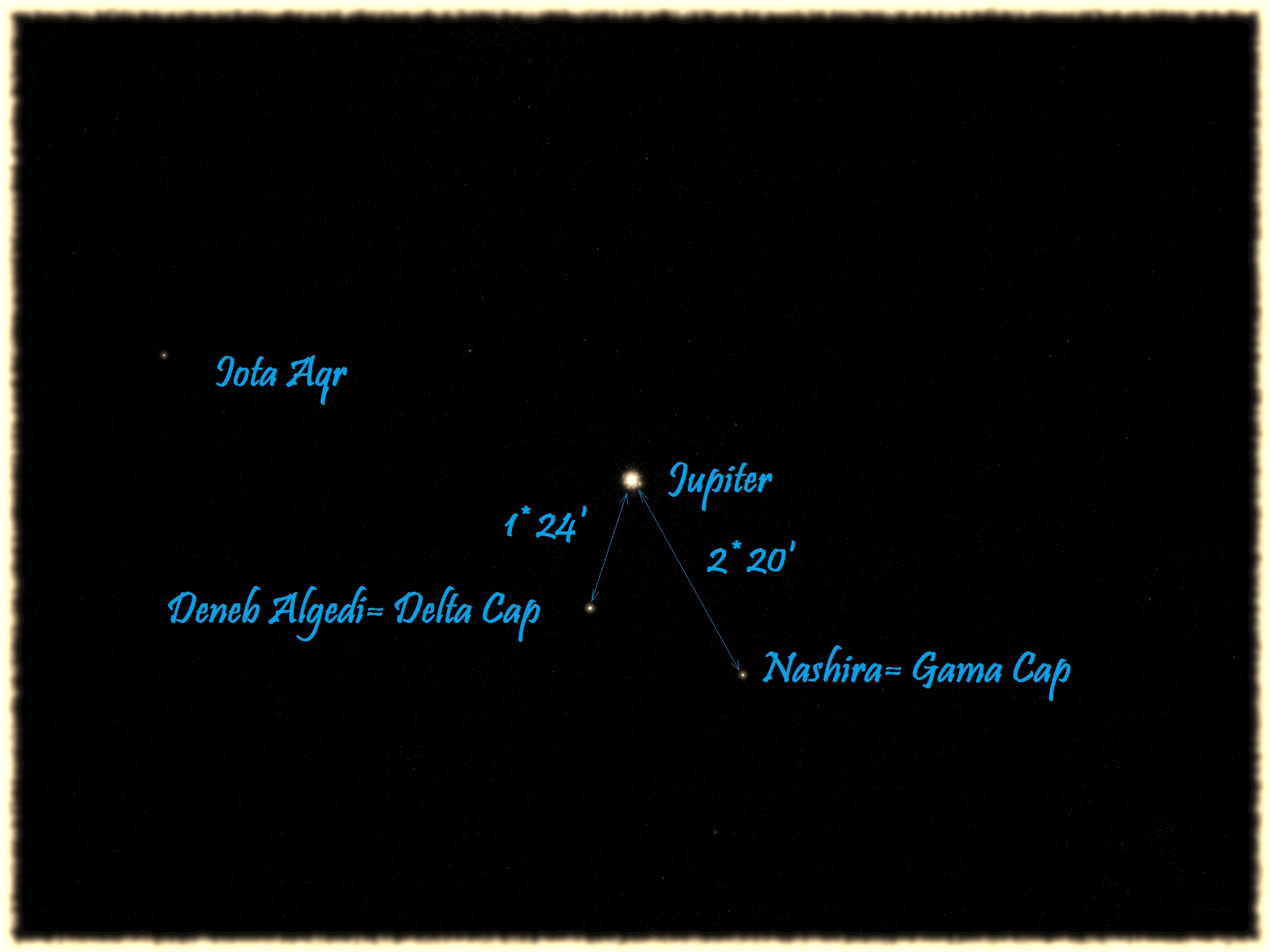

Eu aseara am observat cu Ieftinescu = Sakura 9x60mm conjunctia lui Jupiter cu Delta-Gama Cap.
Dintre satelitii galileeni, in binoclu se vedea Ganymede la Vest, Europa si Callisto la Est.
Io nu l-am vazut, era prea aproape de discul jovian.
Am acordat atentie speciala lui Fomalhaut deoarece vreau sa o observ ca stea tripla, cea mai larga dintre cele cunoscute, Fomalhaut AC avand separatia de 5,7 grade.
Am facut cu ''Sappunyerra'' ceea ce am denumit ''daguerotipii'' digitale ale conjunctiei si a lui Fomalhaut.
Mai mult aici :

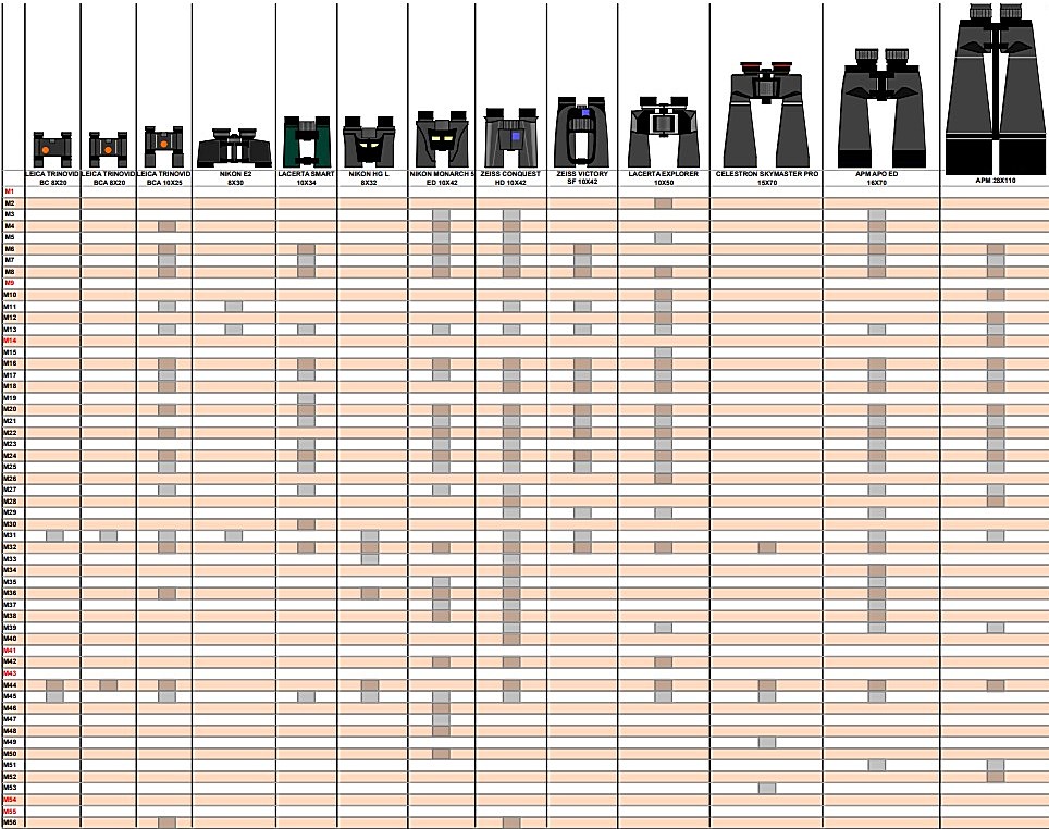

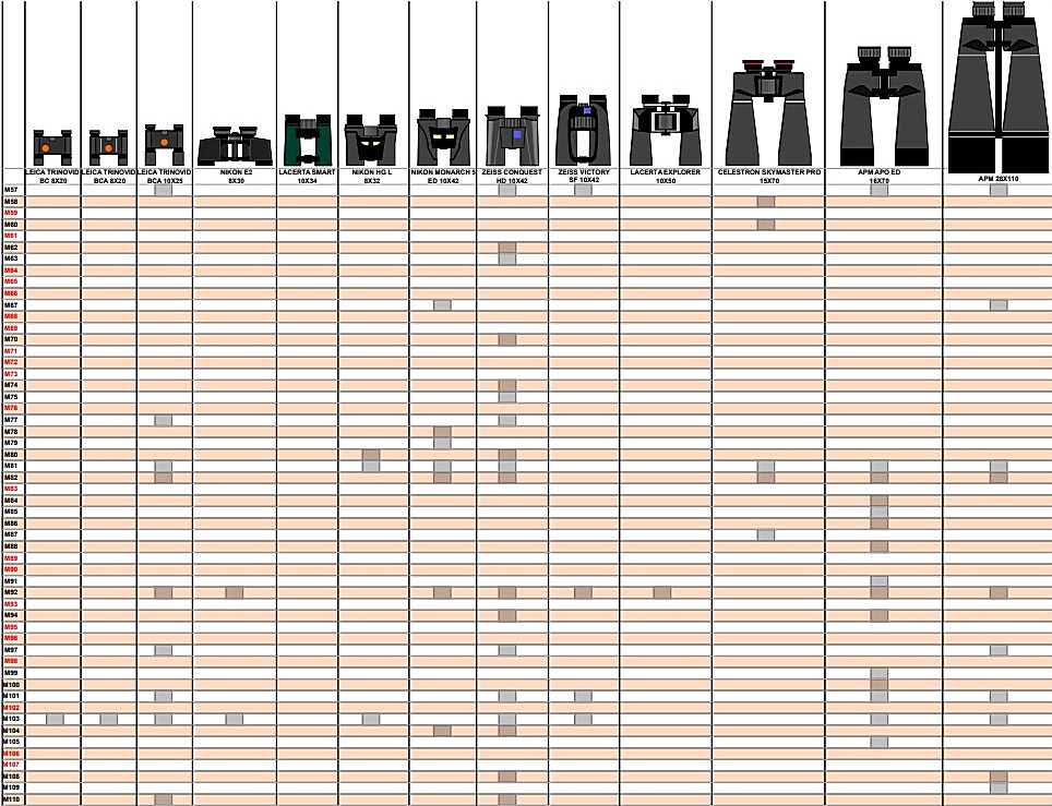

Atasez noua situatie a tabelului meu cu obiectele Messier vazute prin binocluri
 Marime fisier:  198.9 kb
 Vizualizat:  de 7901 ori
 Marime fisier:  181.67 kb

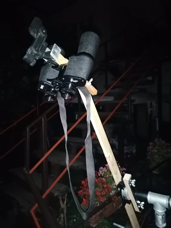

Binoclul Doinant 15x50 pe parghia bino si pe montura pipe diy

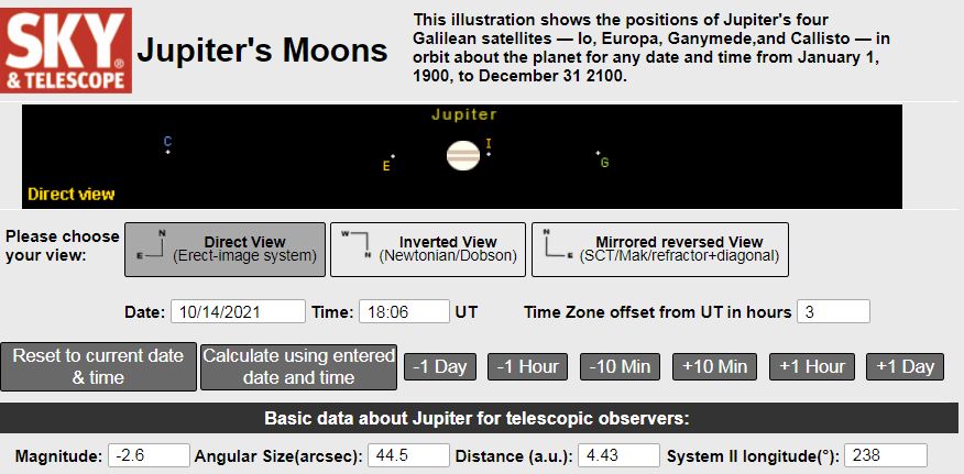

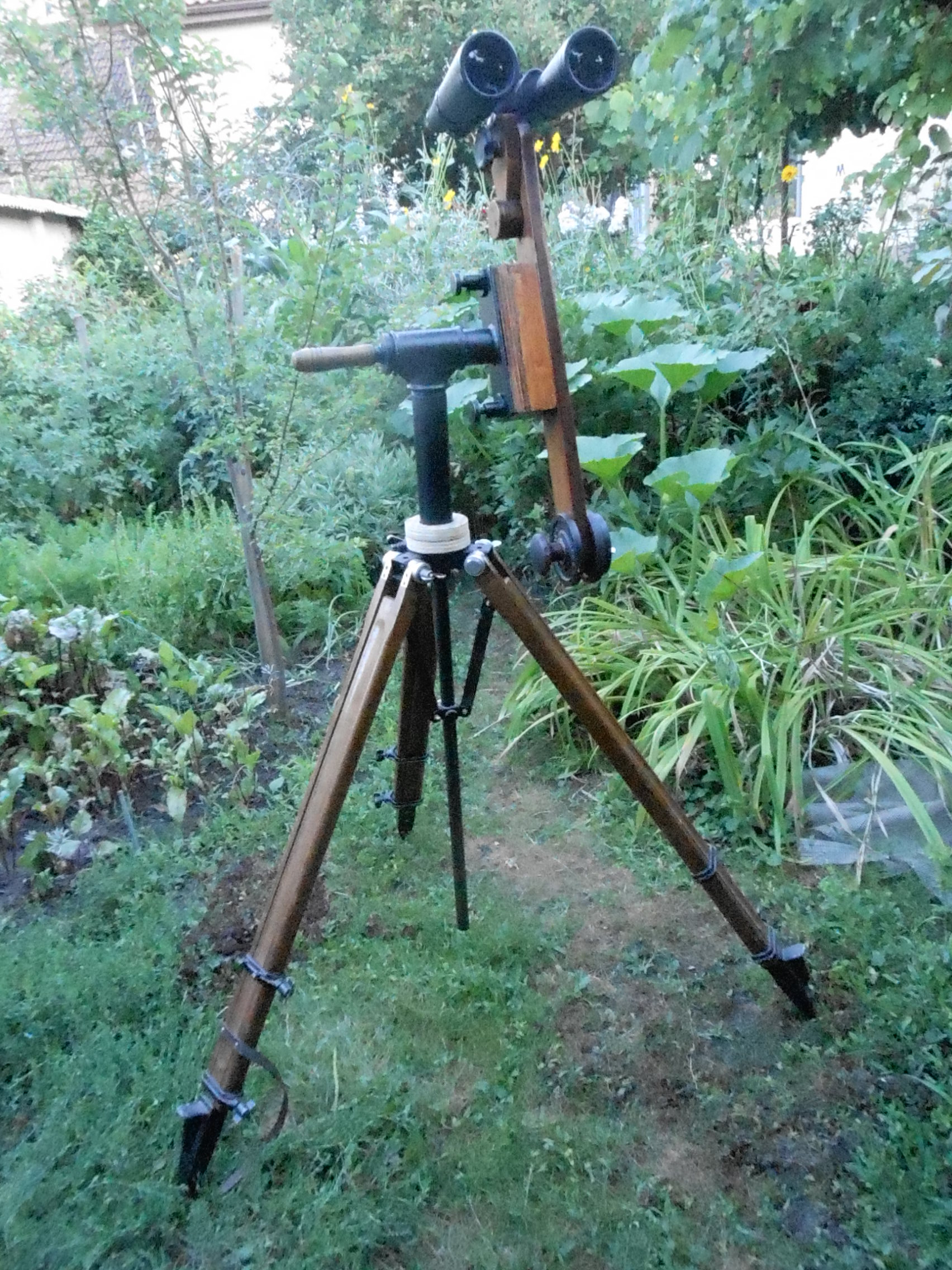

Eu aseara, Joi 14 Octombrie am testat niste piese noi pentru repararea binoclului Tento/BPC 20X60mm.
Am folosit binoclul pe montura ''Parghia binoculara''.
Instrumentul este si BPC si Tento deoarece multumita ajutorului lui Dorin aka Dbird pe parte optica si lui Armand care m-a ajutat cu strungar, acum binoclul este un mutant Frankenstein caruia in Da Hauz O Pain i-am facut niste grefe si manipulari optico-mecanico-genetice.
Multumesc de ajutor lui Dorin si lui Armand.
Nu pun poze de la interventii ca nu vreau sa lesine vreuna dintre domnisoarele forumului si sa trebuiasca apoi sa-i trag scatoalce. (Acum, fie vorba intre noi, asta depinde si de cine ar fi vorba ...Wink )

-La Jupiter am vazut discul, pe care se vedeau cu contrast slab doua benzi;
Cei patru sateliti galileeni : Europa si Callisto la Est iar Io si Ganymede la Vest. Io era foarte aproape de limbul vestic, la o distanta mai mica decat raza discului jovian. Pentru ca un binoclu de 20x arata discul planetar la Jupiter, foarte bine vizibil, adio puncte si punctulete luminoase !

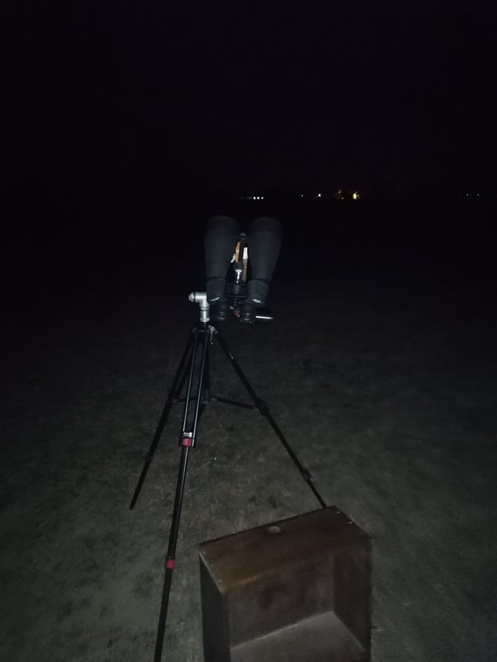

De ceva vreme mi-am tot dorit un binoclu cu apertura mai mare, si dupa multe cautari am ajuns la concluzia ca nu imi permit ceea ce imi doresc pentru ca e cam scump, iar astea ieftine (Celestron, TS, Bresser and Co) sunt cam aceasi lucru cu prea putine diferente semnificative intre ele. Asa ca am achizitionat un binoclu Omegon Nightstar 20x80 pe considerentul ca e mai bun decat nimic.
Adevarul e ca nu ma asteptam la asa surpriza, sa am parte de imagini impecabile, practic nu am ce sa bag de vina. Mi-a aratat azi seara obiecte pe care nu le-am vazut inca prin binoclu
Am iesit pe campul din padurea de la marginea orasului sa incerc noua achizitie
Suprizele serii prin 20x80 au fost:
NGC7009 Saturn nebula. Fata de restul stelelor, apare un pic mai alungit
NGC246 Skull Nebula - se vede cu vedere indirecta
M57 Ring Nebula, se vede ca o stea defocalizata intre stele bine focalizate. Parca se vede si forma inelara
M56 Roi sferic usor vizibil
M72 Roi sferic destul de palid
M73 Asterism vizibil clar ca o pata difuza

Ma declar multumit de noua achizitie, singurul lucru ce mai am de rezolvat e construirea unei parghii binoclulare mult mai solida
Armand
Omegon Nightstar 20x80 pe trepied cu parghie binoculara diy

Foarte bine Armand! Decat sa stai mult si bine "macinat" de asteptarea binoclului ideal, foarte bine ca ai "apasat pe tragaci" si ti-ai mai stins din "pofta" de binoclu mare Very Happy Sunt sigur ca e pe maini pricepute noul binoclu si o sa-l folosesti cu placere!
