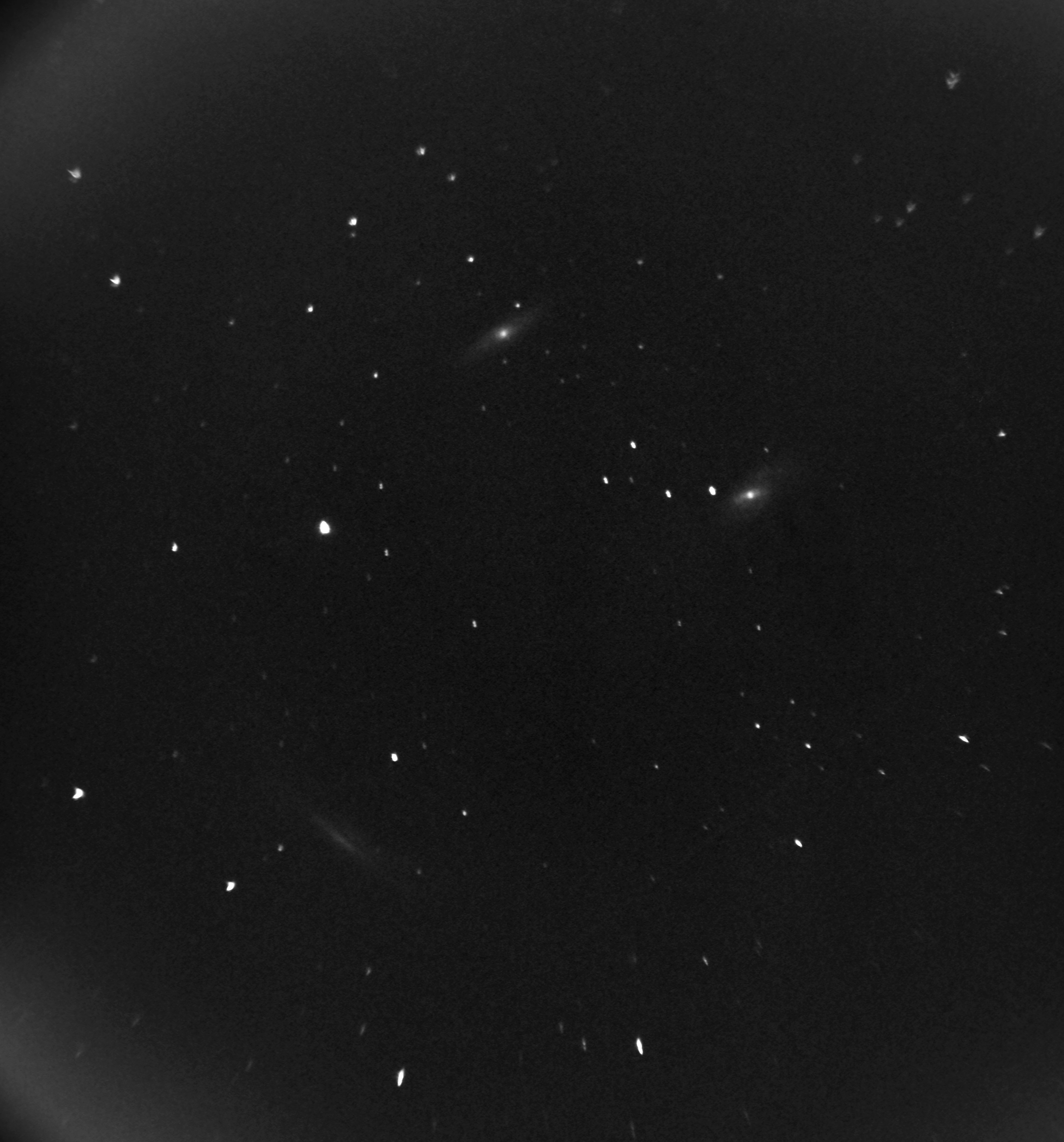

Revin dupa aproape un an de pauza, de aceasta data cu cateva cadre trase printr-un newtonian 200 F4, cadrele sunt doar de test facute pe repede inainte acum cateva seri din Bucuresti. Tinta a fost Tripleta din Leu fiind sus pe cer si accesibila mie dintre blocuri.
Urmatoarea achizitie majora o sa fie un corector de coma fiindca la F4 coma e omniprezenta oricat de buna ar fi colimarea.
Las mai jos rezultatul stacku-ului cadrelor de acum cateva seri:
37x6 sec, newton 200 F4, ocular 20mm, Huawei P30 Pro, achizitie prin softul DSCam, crop.
 Marime fisier:  939.8 kb
 Vizualizat:  de 5397 ori

Dacă faci foto afocală cu telefonul contează mult și ocularul folosit. Cele mai bune imagini de acest gen mi-au ieșit cu un plossl japonez de 17mm. Ocularele mai complexe, deși dau imagine mai bine corectată, nu au adus un câștig pentru foto afocală.

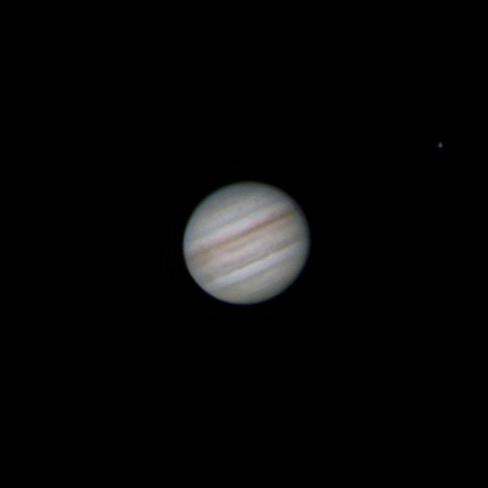

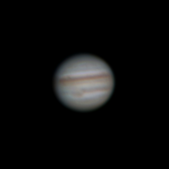

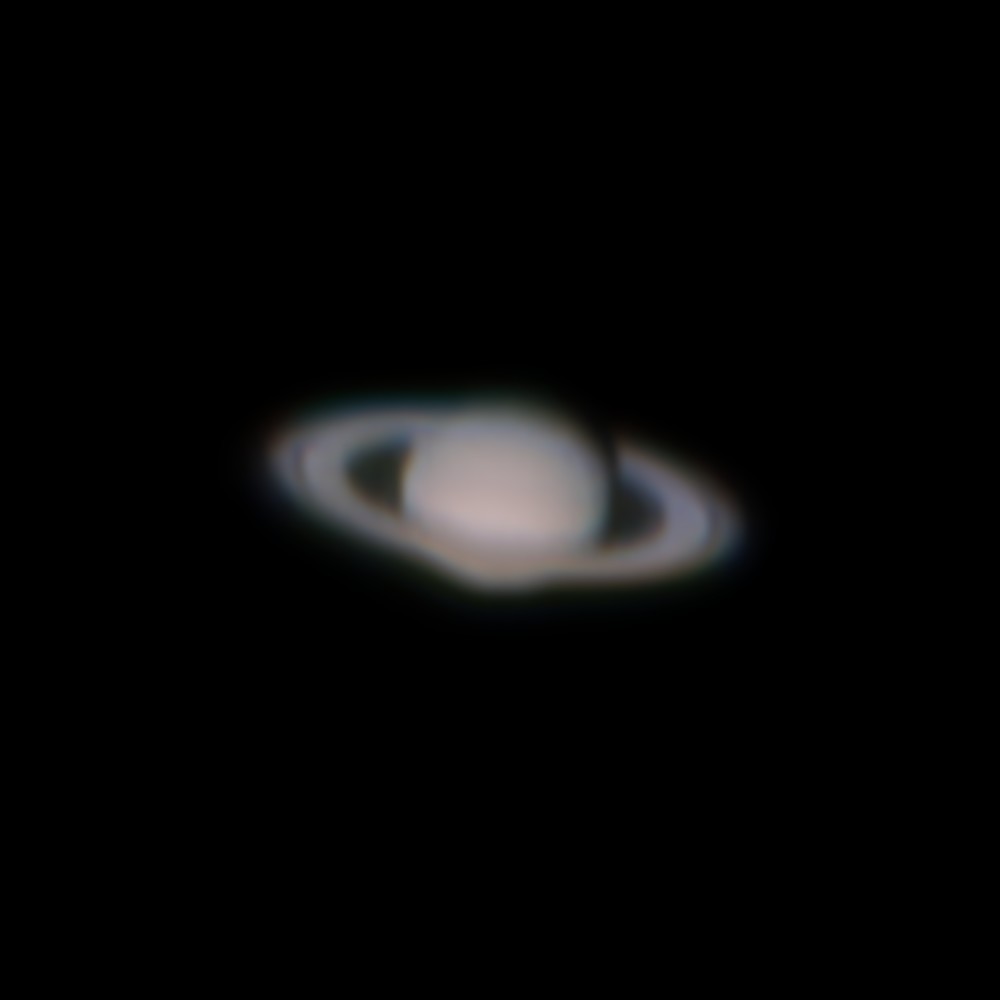

Toata vara am cam șomat, cel putin dpdv al astrofotografiilor facute cu telefonul asta pentru ca am achizitionat o montura SkyAdventurer pe care pun DSLR ul ca sa trag cadre cerului.
Acum am zis sa reincerc fotografia planetara cu Jupiter si Saturn deoarece inainte nu puteam scoate nimic bun neavand un grosisment suficient incat sa scot ceva utilizabil cu telefonul... acum am 2 barlow-uri de care ma pot folosi. Un 2.5x realizat de bunul prieten si coleg de aici, Saiph, si un 3x din comert.
Acum avand usor grosismente mai mari de 200x, pot face mai usor filmulete ce pot fi editate cu succes pentru rezultate satisfacatoare.
Momentan m-am limitat la filmulete scurte de pana in 1min avand un total de cam 1500 cadre din care folosesc 300-500 in registax pentru stack.
In aceasta seara, dupa ce am recolimat mak-ul, am zis sa imi incerc norocul. Am folosit ambele barlow-uri(nu, nu in acelasi timp), pentru a jongla mai bine cu grosismentele si a gasi marirea ideala. In combinatie cu ocularul de 15mm am avut g=250x respectiv -300x.
Imaginile au fost luate la inceputul serii, doar cea cu Jupiter avand GRS in tranzit a fost luata la 00:20 cand si seeingul a fost teribil.
Mak 127/1500 + barlow 2.5x/3x + oc 15mm + Huawei P30 Pro cu zoom optic 2x.
 Marime fisier:  41 kb

 Marime fisier:  23.37 kb
 Vizualizat:  de 5049 ori
 Marime fisier:  12.87 kb

Interesante capturile la planete cu telefonul. Smile Este tare bun telefonul Huawei Pro P30 la astrofoto din ce observ, atat la expuneri lungi cat si la planete sau la Luna. Si la Soare am vazut o poza faina in acest topic. Smile
Multe din imaginile facute de tine cu acest telefon egalaza sau chiar depaseste calitatea imaginilor facute de mine cu DSLR-ul la obiecte DSO sau cu camera Neximage sau Philips Toucam la planete Luna sau Soare.
Felicitari, spor in continuare si cer senin. Smile
MesajTrimis: 03 Oct 2021 22:52 Download mesaj
Din cate am vazut, senzorul principal este de 7x5mm, putin mai mare decat multe din camerele planetare folosite la astrofoto. Prima imagine, cea cu Jupiter este foarte misto, tinand cont prin cate lentile a trecut lumina ca sa ajunga la senzor Smile
Cum ai filmat cu el, 4k, FullHD, si ai facut ulterior crop si stacking?

@iulian90: merci frumos de aprecieri si urari.
într-adevăr telefonul exceleaza bine pe partea de astrofoto, chiar si eu fiind surprins de rezultate in mare parte, fiind peste asteptari.
@valy: da, 4k, crop in pipp si stack in registax6. Nici eu nu ma asteptam sa scot un Jupiter asa bun, avand in vedere ca am mai tras la el cu setup ul asta de cateva ori si nu am reușit sa scot rezultate prea "sharp". Probabil si seeingul a fost mai bun cand am tras la el fata de alte dati.

Dacă prinzi seeing bun sunt sigur că vei obține imagini și mai bune. De ce ai făcut zoom 2x? Dacă nu este optic este echivalent cu bin 2 ceea ce reduce sampling-ul. Ai încercat să le procesezi înainte în AutoStakkert 3? Eu doar în AS!3 am prelucrat imagini planetare și ies destul de OK și fără Registax.

@Erwin: pana la 5x P30 Pro are zoom optic deci nu imi fac griji pentru 2x😅. Acum daca ai amintit de AS!3 o sa ii dau o sansa din nou, mai incercasem eu sa il folosesc acum multa vreme si nu prea ma multumise, dar incercam iar.

Are 3 camere, din care cea tele e periscop cu zoom, dar are senzorul cel mai mic, adica foarte mic. Mai are una ultrawide cu senzor mediu dar focala fixa, si cea cu senzorul cel mai mare are tot focala fixa wide: https://www.gsmarena.com/huawei_p30_pro-9635.php . Cand dai zoom cred ca trece el automat de la una la alta in mod "transparent".
Am incercat si eu sa filmez 4k, moare bateria rapid + se incinge
