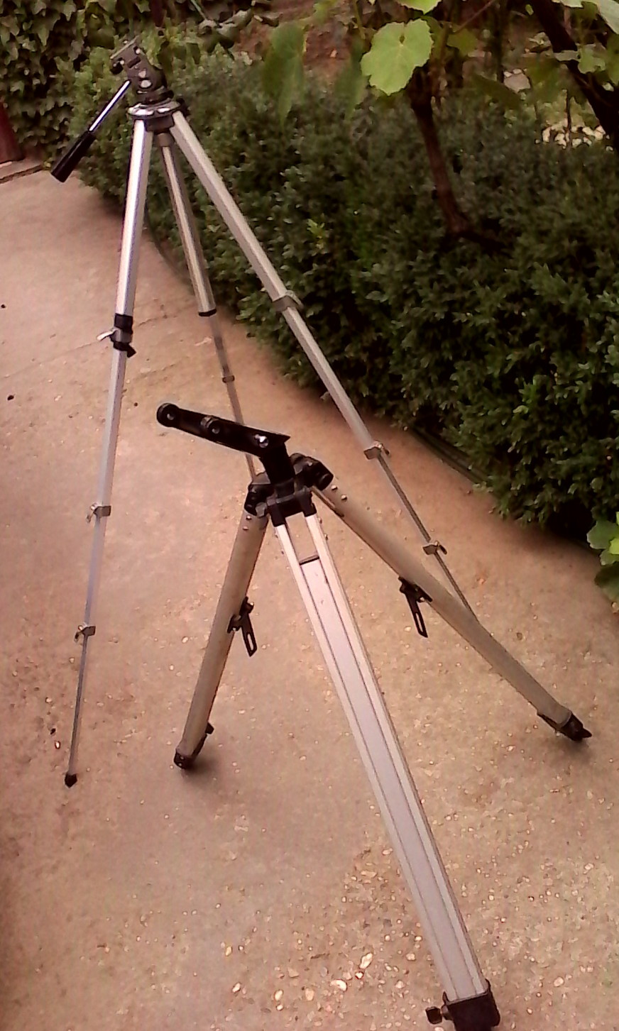

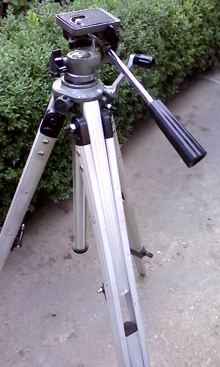

Capul foto folosit la sapuniera mea (cu care am pozat deja o gramada de conjunctii planetare) provine de la trepiedul foto. Am taiat o parte din partile superioare ale picioarelor fototrepiedului si le-am nituit intre picioarele unui trepied de luneta 60mm.
Asa da, daca ar vrea muschii mei, as putea pune o luneta terestra pe noul trepied ''foto''.
Sau un mic reflector ca al tau.
Pun aceste poze cu titlu de sugestie, colegii curajosi pot sa-si (ex)puna in continuare telescoapele pe fototrepiede.
In prima poza: trepiedul lunetei 60mm si fototrepiedul.Ultimul incepea sa tremure de indata ce ridicam vocea vorbind la telefon.
In a doua poza: trepiedul rezultant.
Sa lasam deci fototrepiedele.
Pentru montura ta, eu as taia partea tubulara din butucul monturii de luneta si as fixa o placa circulara din placaj si pe care sa stea montura, cu surub captiv in placa si care sa prinda montura de jos in sus.
