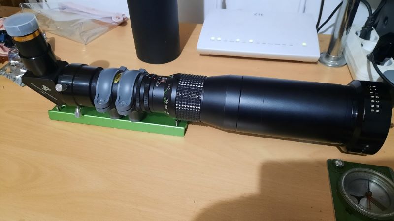

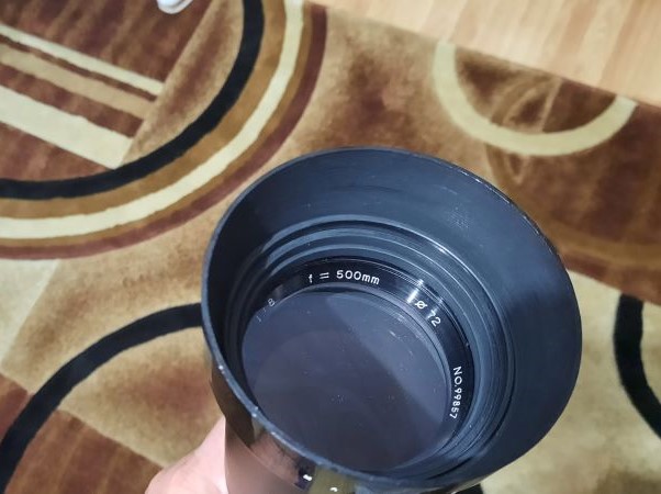

Buna.
Totul a inceput cu achizitia unui teleobiectiv foto japonez marca Beroflex 500 mm f8 pe montura T , asa cum stiti clasica montura T2 din zilele noastre , respectiv42mmx0.75, (foarte bine ca s-au gandit si la noi cei care au proiectat obiectivele foto) in stare foarte buna, cu toc , capace etc. la un pret bun.Mi-am zis daca nu as putea sa il adaptez cu costuri minime pentru visual.Am pus in prima faza un adaptor de la t2 la 1,25 pentru a vedea cum se vede si am ramas placut surprins de imaginea obtinuta. Pentru ca este destul de incomod sa privesti fara o prisma , facand destula gimnastica in jurul trepiedului m-am gandit cum as putea sa scurtez tubul si sa folosesc o prisma.Atunci am constatat ca partea dinspre ocular respectiv dinspre aparatul foto are un tub de aproximativ 85 mm fara nici un element optic in interior deci gol golut care se desurubeaza fiind exact cat calea optica a prismei pe care o folosesc eu respectiv un TS optic de 1,25 la capatul acestui tub fiind un filet de 48mm exterior pe corpul obiectivului si interior pe tub.Avand la indemana un adaptor m48 la 1,25 a fost floare la ureche restul operatiunii. Am desfacut tubul si totodata suportul de fixare pentru trepied la care am renuntat si am insurubat adaptorul impreuna cu prisma la 90 de grade.Am cautat in continuare inele de prindere pe suport de 50 mm ca sa o pot folosi pe o sina vixen, negasind nici in urma anuntului dat pe forum, dar nici noi, se pare ca nu exista in fabricatie asa ceva, am recurs iarasi la ceva de prin casa respectiv niste inele de prindere a tevilor de plastic care s-au potrivit la fix. In final am gasit si un parasolar pe care l-am infiletat la capatul lunetei…in devenire si un filtru Skylight 1A, o sa ma intrebati de ce tocmai acesta… pentru ca era singurul pe care il aveam la indemana .
Cam asta este mica mea experienta in final a rezuultat o lunetica cu lungimea de 500 mm focala de la 8 la 22 cu reglaj al diafragmei continu sau in trepte si lentila de capat undeva la 60 mm un tub format din 4 lentile 2 de capat si 2 plasate undeva la capatul celalalt spatiate toate cu aer, avand o plaja foarte buna a focalizarii cu marje si rezerve bune la toate capetele putand fi folosita atat cu oculare simple fixe cat si cu zoomul din dotare.Greutatea totala este undeva la 1550 grame , desigur se poate reduce aceasta cu o sina pe masura mai mica, nefiind in prima faza pentru mine tinta neaparat de a avea o greutate mica.
Daca a mai incercat cineva astfel de idei cu obiectiv similar sau altele poate sa impartaseasca experienta aici.

MesajTrimis: 14 Iul 2021 07:28 Download mesaj
Bravo! Jos cu pălăria! Calitatea opticii bănuiesc că este una care merită tot acest efort și ai obținut imagini foarte frumoase. Spor la observații cu micul instrument!

MesajTrimis: 14 Iul 2021 08:02 Download mesaj
Titlul subiectului: luneta
Eu zic ca merita, am inceput cu inspectia vizuala a sticlei , nu are zgarieturi ciuperca, partea mecanica este impecabila, detine diafragma in plaja 8-22 ceea ce ii confera un avantaj , este metalica, nu are jocuri , se poate demonta pe componente foarte usor si nu in ultimul rand a fost tot timpul in tocul ei original ceea ce ma face sa gandesc ca vechiul proprietar chiar a avut grija de obiectiv. Cel putin la nivel de experiment merita incercat mai ales ca nu necesita foarte multe adaptari de facut fiind un obiectiv modular foarte versatil si usor de aruncat intr - o geanta sau rucsac..

MesajTrimis: 14 Iul 2021 12:58 Download mesaj
Felicitari pentru constructia lunetei, arata foarte bine !
Te invit sa ne povestesti despre rezultatele observationale obtinute cu ea.
Cu ocular Plossl de 25mm la 20x in camp de 2,6 grade, in Calea Laptelui, trebuie sa fie un adevarat delir stelar !
