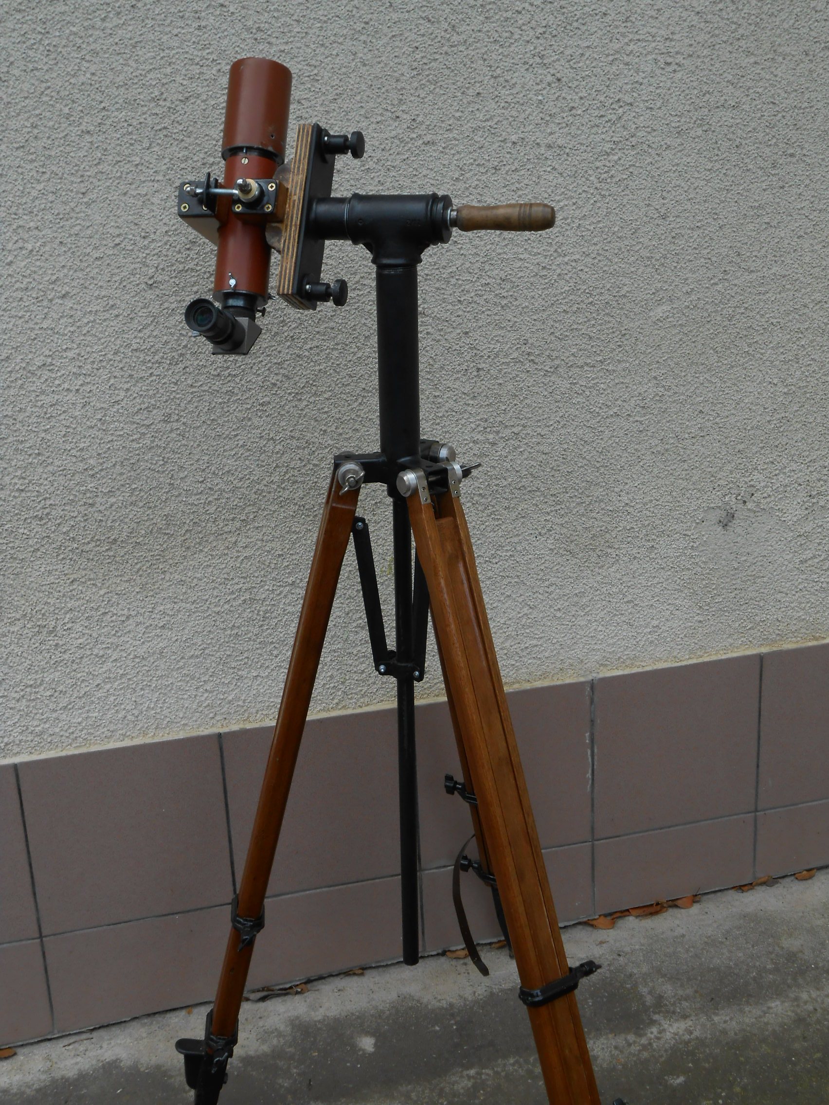

Va prezint aici primul meu proiect ATM din 2014 ,e drept unul din categoria ''mini'' Very Happy.
Este vorba despre o lunetica cu apertura de 45mm ,focala de 300mm,deci raport F/6.6.
Obiectivul provine dintr-o aplicatie militara necunoscuta mie,este un dublet lipit,fara acoperiri AR.
Pentru atasarea pe montura ''pipe'' folosesc scoica pentru lunete scurte ,si care are un diametru de prindere de 63mm -deci diametrul ''standard'' pentru tuburile de luneta de 60mm.
Tubul lunetei este din PVC cu perete gros,debitat la lungime si cu capetele indreptate pe strung.
Tubul este prevazut cu diafragme impotriva luminii parazite (vreo patru sau cinci ,nu-mi mai amintesc Embarassed ) si totul este vopsit in interior in negru mat.

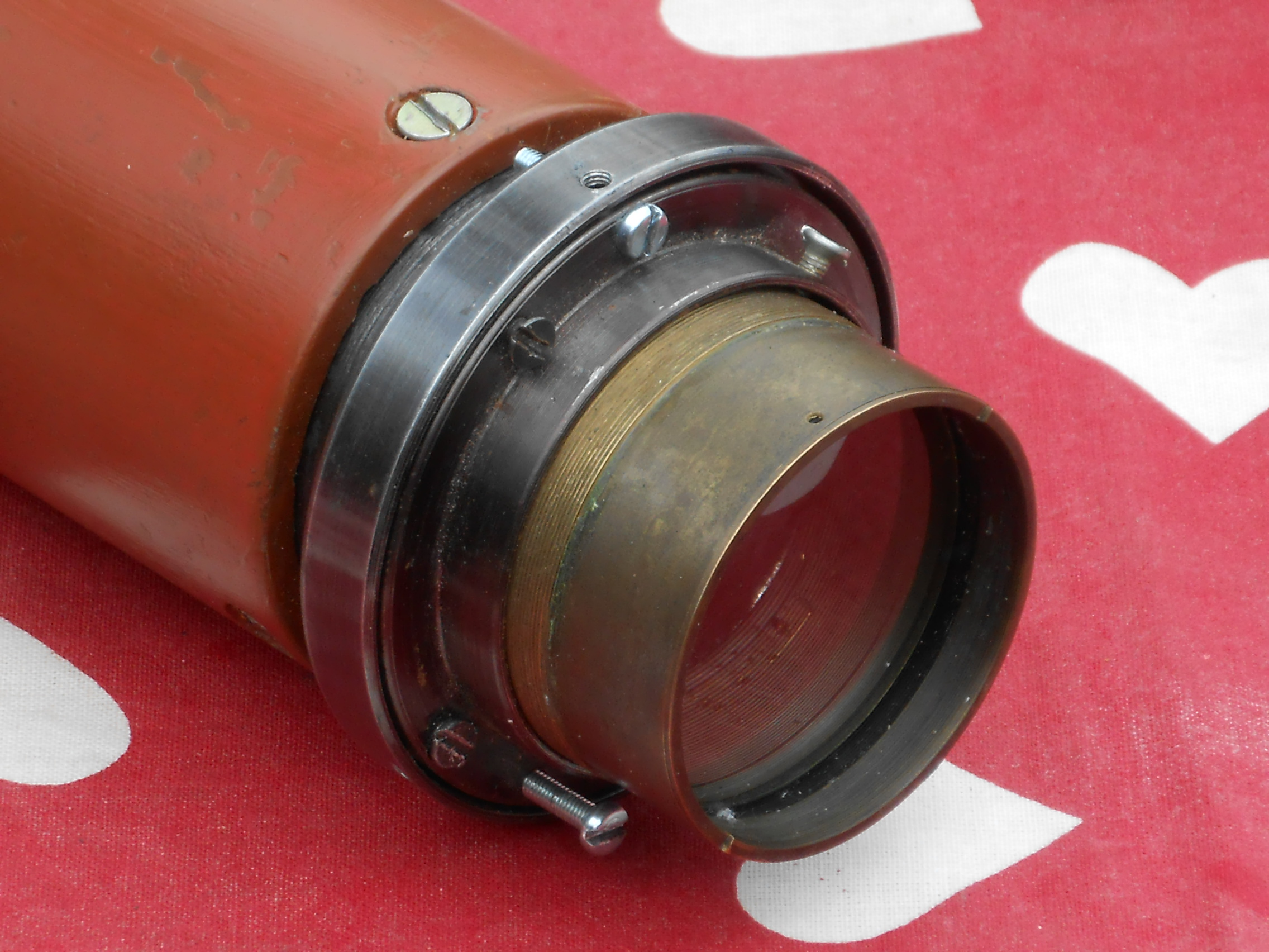

Celula obiectivului este de tip ''push-pull'' si este executata dupa schitele mele,ca si portocularul filetat pe standard de 31,75mm.
Diagonala este de tipul cu oglinda si este de la Teleskop Service,ocularul din imagine este un Plossl Sirius de 25mm.
In aceasta combinatie,grosismentul este de 12x iar campul vizual efectiv pe cer al lunetei este de patru grade (si ceva).
Vineri seara si Sambata seara am testat luneta RFT 45mm F/6.6 si sunt multumit de rezultate.
La Luna nu are rost sa va povestesc despre imagine dar in Trapezul lui Orion,la 12x a prezentat discurile de difractie a trei dintre cele patru stele principale,companionii lui Mintaka si ,mai ales ,a lui Iota Orionis fiind clar vizibili.Iar la Jupiter mi-a prezentat aseara cei patru sateliti galileeni (doi foarte apropiati si situati la egala distanta de Jup la Vest iar ceilalti doi la Est) iar pe discul planetei la 30x /Plossl 10mm ,se vedeau clar cele doua benzi ecuatoriale.Tot la 30x ,se vedeau doi dintre cei trei companioni ai lui Sigma Orionis iar Lambda Ori avea forma de ''opt''.
Evident instrumentul nu-i perfect.La marginea campului imaginea stelelor prezinta coma si astigmatism,iar cele doua benzi ecuatoriale ale lui Jupiter se vad clar daca luneta este astfel focalizata incat in jurul discului planetei incepe sa se vada o usoara irizatie mov.
Cam pe 70% din campul vizual,stelele sunt punctiforme...dar ce camp urias dom'le!
Iar stabilitatea si functionarea lina a monturii ajuta foarte mult la evidentierea detaliilor.
Proiectul nu-i tocmai finalizat.Am reusit sa gresesc gaurile pentru suruburile de prindere a parasolarului,trebuie sa inlocuiesc unul din suruburile celulei obiectivului (cel mai lung) si am zgariat vopseaua pe exteriorul tubului.

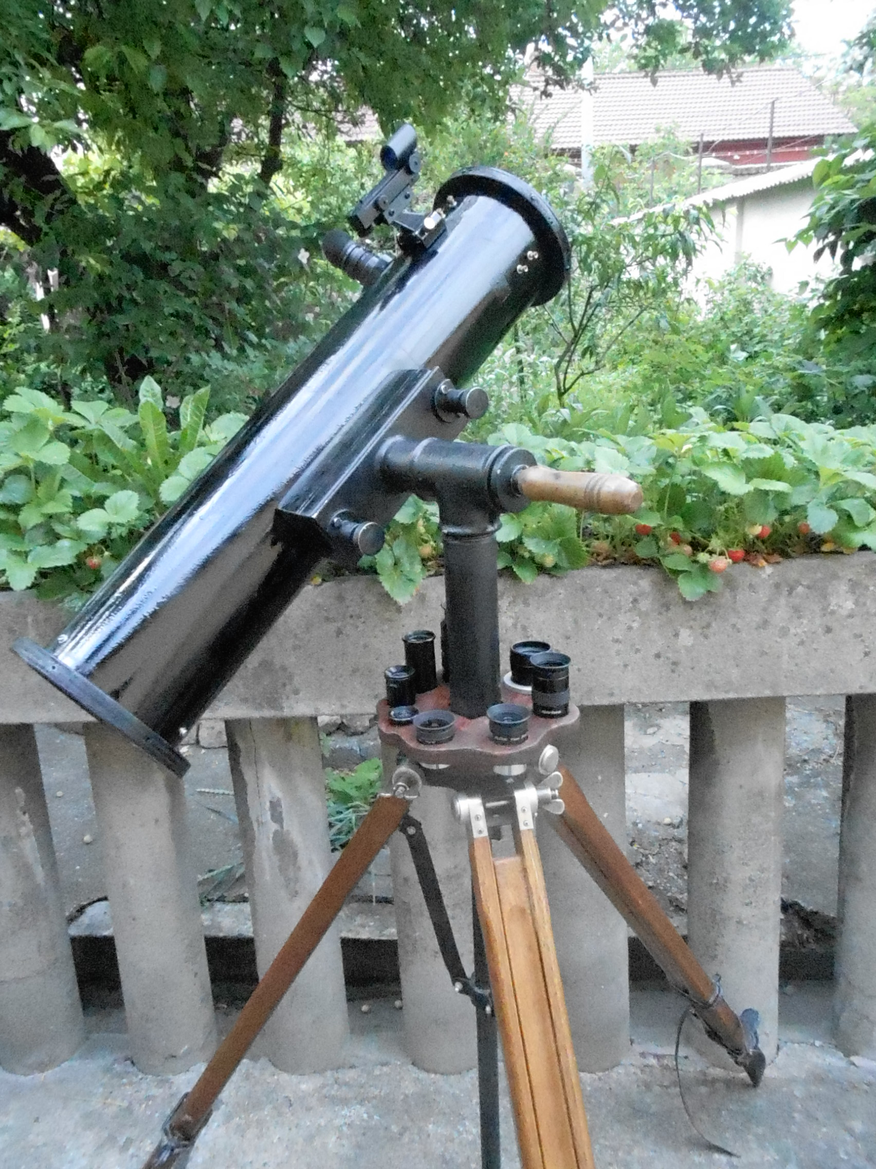

Prin Decembrie 2013 filozofam eu la acest topic despre un suport de oculare.
Iata ca in 2021 m-am gandit eu sa termin ceva inceput in 2020 si anume sa daruiesc un sirag de margele iubitei mele monturi Penelopa.
Acesta va fi raftul/ magazia-revolver de oculare.
Mai ramane sa fac montajul final si estetizarea.
Raftul/ magazia accepta 8 oculare : 2x2''+ 3x1.25''+3x0.96''.
Am denumit-o ''revolver'' deoarece magazia de oculare se roteste liber pe pilon.
Gata cu tinutu' ocularelor in buzunare si borsete si cu n-spe plimbari la masa unde-i cufarul de oculare.
De acum taica Mirciulica huzureste pe scaunul de observatii Lybar si ciuguleste ocularele ca pe boabele de struguri, dupa pohta ochiului ... Razz

Buna ideea cu magazia de oculare montata in acest fel pe montura domnu Mircea. Permite un acces mult mai facil la oculare decat suportii de oculare montati de regula sub monturile comerciale. Smile Arata frumos magazia-revolver pentru oculare, dar si mai frumoasa va arata cand va fi finalizata. Smile
Eu am un suport pentru oculare ,dar de forma liniara, pentru 5 oculare, 4 pe formatul 1,25" si unul pe 2", primit de la Erwin anul trecut, pe care initial voiam sa il montez pe montura Dobson a telescopului de 114/900mm, dar cum acesta este folosit tot mai des pe montura ecuatoriala in ultima vreme, cred ca o sa montez suportul de oculare pe montura ecuatoriala Bresser, care are si ea un suport pentru oculare dar doar pentru trei si este montat sub capul monturii, intre picioarele trepiedului, iar accesul este cam dificil.

Drăguță idee. Acum rămâne de adaptat la monturile care nu au gât.

Multumesc, asa am sa si fac, am sa-l acopar cu lac nuanta '' castan''.
Iulian
Multumesc si spor la adaptarea raftului de oculare la montura cea mai folosita.
Si eu am dotat cu un raft liniar montura dobsonianului de 125mm ''Ratusca cea urata''.
Conteaza mult confortul in timpul observatiei, mai ales pe masura ce ''omu'' se apropie de ... varsta stelelor. Razz
Multumesc, Doamne ajuta sa avem cer bun de observatii !

Am un trepied din lemn pe care folosesc mini-reflectorul de 76mm si care nu are ''gat''.
Astept cu interes sugestii pentru acea situatie, ar prinde bine un raftulet de oculare si acolo, cu doar doua-trei pozitii ar fi suficient.

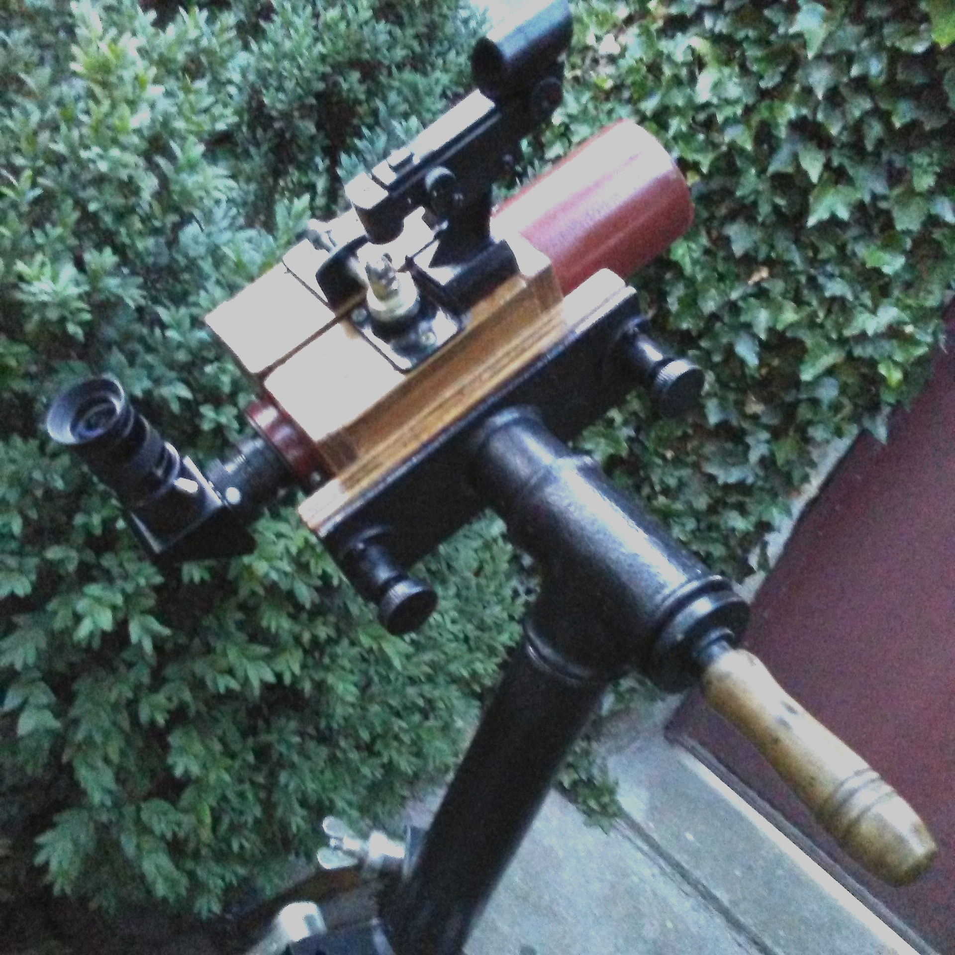

Edit: am vazut pozele mai vechi de la acest topic, cu luneta 45x300mm, suspectata de a avea obiectiv nobil ,cu sange albastru Zeiss. Luneta fost renovata ca in poze.Nu mai concureaza la uratenie cu Ratusca ... ba, a primit si RDF.

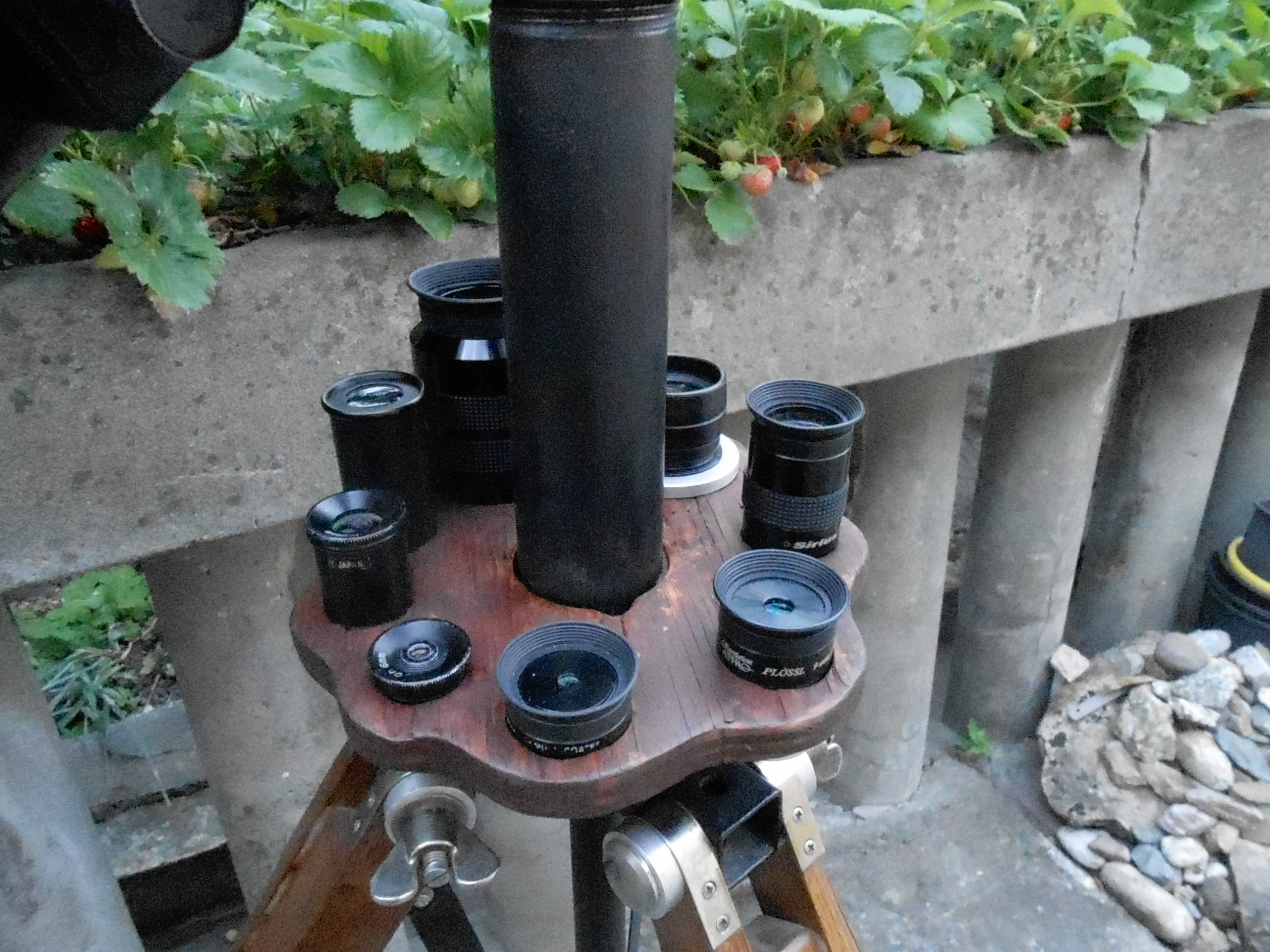

Am asamblat cele trei piese ale magaziei-revolver de oculare: discul si cele doua inele inaltatoare care indeparteaza capatul inferior al ocularelor de picioarele trepiedului.
Nu am astupat micile defecte din lemn si n-am mai consumat timp si energie cu estetizari, am avut in vedere stricta functionalitate.
Ieri am lacuit ansamblul, pana azi s-a uscat suficient.
Asta-seara am incarcat cu oculare toate cele opt pozitii pentru un mic test ... asa , ''pe sec'', cerul fiind acoperit de nori.
Singura problema serioasa o reprezinta eventuala confundare a locasurilor de 1.25'' cu cele de 0.96''.
Va trebui ca pe cele de 0.96'' sa le semnalez cumva.
Intre ocularele si locasurile de 1.25'' si 2'' diferenta este prea mare, nu pot fi confundate.
In poze apare si reflectorul 125mm F/4,5, dupa nitica fardare.

Problema mai serioasa este ca in noptile cu umezeala mare, ocularele se pot acoperii cu apa. Un capac, sau ceva echivalent ar fi bun.

La oculare mai merg puse capacele lor superioare de protectie ,care au asa ceva, sau partea superioara a cutiilor / tuburilor in care sunt pastrate ocularele ,peste ele, eu asa mai fac, cand e umezeala si apare condensul pe oculare, chiar daca le las in raftul de pe montura.

Multumesc Dragos pentru probabila problema semnalata, eu neavand experienta in lucrul cu ocularele pe raft nici nu m-am gandit la asta.
Multumesc Iulian (si) pentru solutia sugerata. Cele trei oculare Plossl ( 25mm,9mm,6mm) din poza au capace;
cele doua oculare Erfle (TS 32mm si Er militar 28mm) au fiecare cutie proprie pe care o pot folosi drept capac; dintre cele trei oculare 0,96'' (K40mm, Vixen K 18mm si Or 6mm) ,numai ortoscopicul japonez are ''casuta'' proprie. Dar sunt obisnuit sa improvizez, voi gasi ceva.
