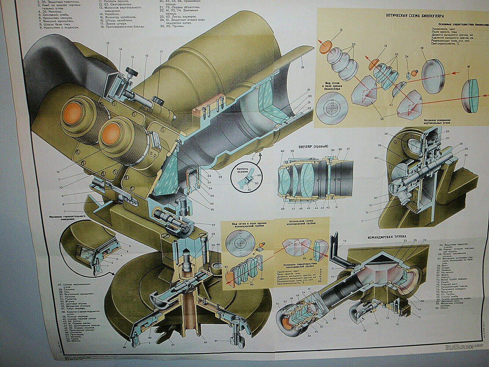

Abia recent am gasit aceasta schema care mi-ar fi fost mult mai utila in perioada in care am reconditionat monocularul din semnatura.
In speranta ca va ajuta si pe altii, o pun mai jos in format jpg.
Spor si cer senin!

Si pe Erwin il ajuta, pentru ca are refacut un binoclu asemanator!
Multumim de schema optica!

Am reconstruit binoclul inspirându-mă după imagini. Din păcate nu am putut reface unele părți așa cum au fost, erau tăiate cu flexul de pe unul dintre tuburi. Iar la montură am improvizat din materialele avute la dispoziție, doar cu scopul de a-l face funcțional, de restaurare nu poate fi vorba, din păcate. M-am bucurat mult că nu a fost nevoie de colimare, tuburile s-au potrivit dpdv optic și sunt atât de solide încât e aproape imposibil să se miște ceva de la loc.
