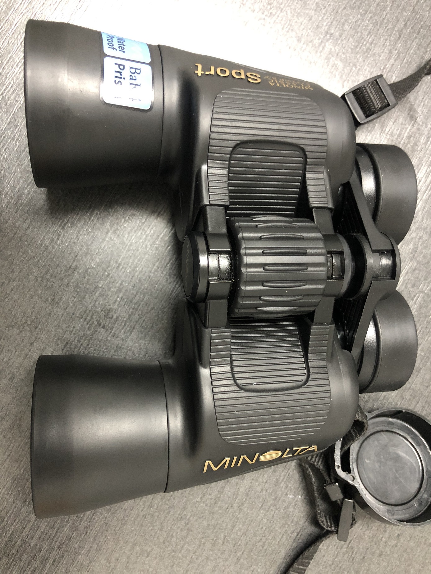

Salutare,
Astazi, printr-o intamplare fericita, m-am pricopsit cu acest instrument.
In seara aceasta sper sa am timp sa ma ocup de curatarea lui, in prima faza. Se pare ca a stat "parasit" intr-un portbagaj de masina timp de mai multi ani(cel putin 5-6ani)...
M-am uitat prin el si se vede bine, chiar foarte bine zic eu, ca un nepriceput care sunt...

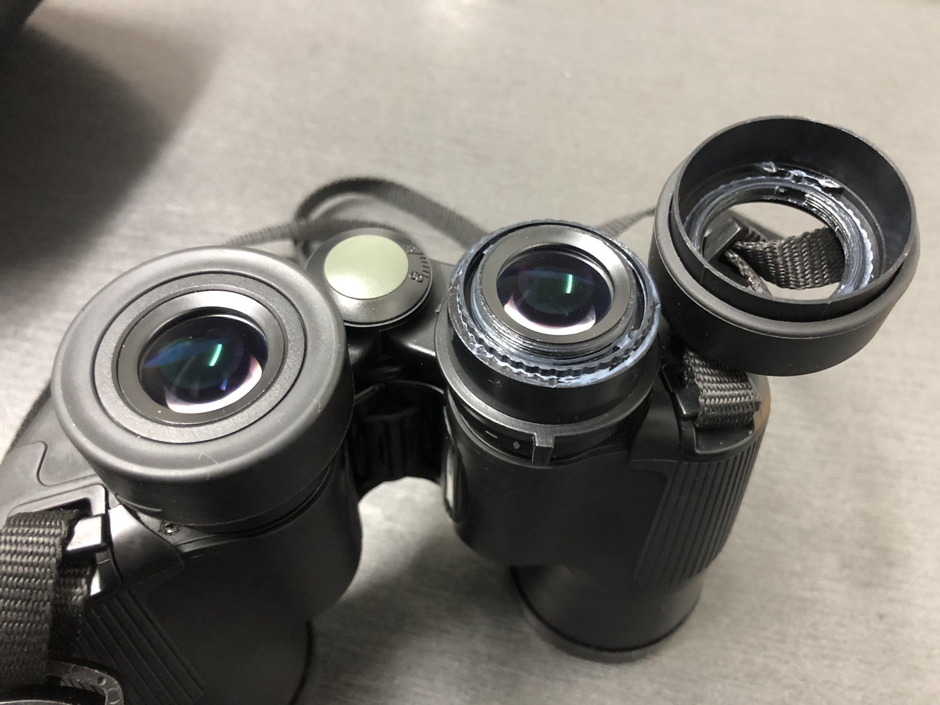

Are un mic defect, insa, pe care sper sa il rezolv cu ajutorul vostru. Unul dintre eyeshield-uri nu mai sta la locul lui, din cauza ca doua dintre cele trei bilute foarte mici pe care culisa acesta nu mai exista... In poza se vede cea de a treia biluta ramasa, lipita pe ocular.
Dar ce parere aveti despre model?
Multumesc!

Trebuie sa fie un binoclu bun si rezistent din ce povestesti. Nu stiu despre el nimic, dar vad ca are un camp vizual mare de 8.2 grade si un ayerelief mare de 17mm. Avand in vedere ca a rezistat "testului portbagajului", adica a rezistat la diferente de temperaturi mari, inseamna ca e foarte rezistent. In mare parte se datoreaza si faptului ca este umplut cu gaz inert. Oricum e bine sa-i dai cu putin silicon ca sa-i revina elasticitatea armurii de cauciuc. Apoi o baie de soare de cateva ore pe zi, ca razele ultraviolet sa omoare orice fel de germeni de ciuperci. In legatura cu ocularele cred ca poti gasi de la niste rulmenti niste bile de aceeasi marime! Sa-l folosesti cu placere alaturi de Delta!

Eu l-as sterge doar cu o carpa umeda. Apoi cu o carpa imbibata cu putin spirt (nu mult ca poate usca cauciucul). Apoi imediat cu silicon. Exista silicon special (se gaseste mai rar), dar in lipsa eu am folosit si unul de pantofi de ala cu burete, dar sa fie nou pentru al folosi doar pentru asta! Lasi sa traga siliconul si peste cateva ore lustruiesti cauciucul cu o carpa! Iese giugiuc Smile

Nu am folosit niciodata un Konica-Minolta. In mod cert este o emisie noua (atat ca design cat si dupa nume ... Konica sa cuplat cu Minolta de vreo 15 ani). Un binoclu din seria low price, dar din cate stiu cu sticla de buna calitate. Asta insa urmeaza sa o verifici tu si eventual sa ne spui si noua intr-un review Smile.
Spor la reconditionare!
Problema cu bilutele este simpla si complicata in acelasi timp. Fie gasesti niste bilute identice ca diametru si le repui la locul lor ... fie in cele doua locuri libere de bilute, pui cate un mic holtsurub al carui cap (eventual rotunjit de tine) sa fie la nivelul plasticului si sa joace acelasi rol ca si biluta (chiar daca capul e fix si are frecare putin mai mare nu contreaza si nu este o diferenta enorma. Eventual foarte putina vaselina va usura frecarea (dar extrem de putina vaselina!).

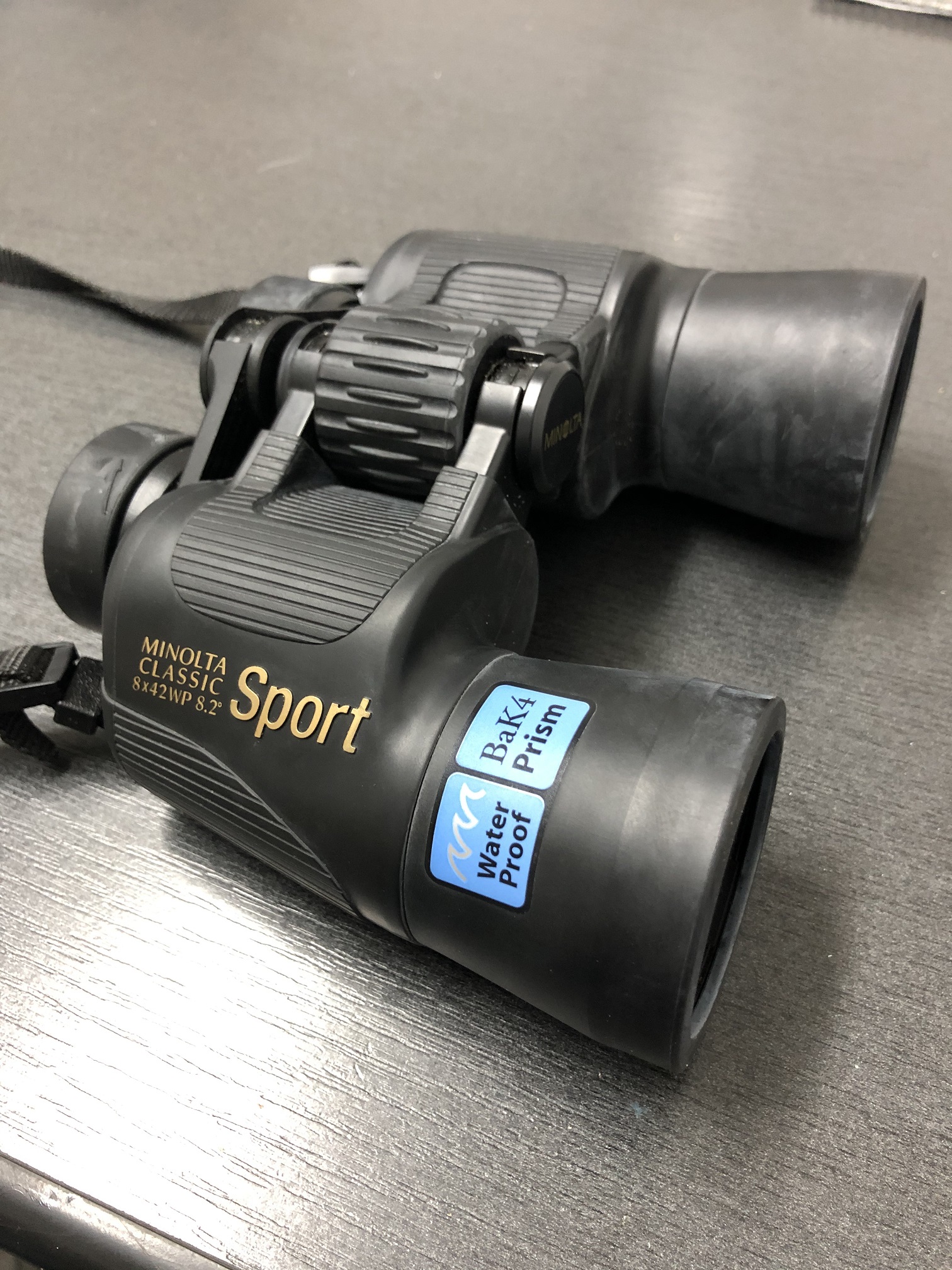

Am reusit sa-l curat putin aseara, iar azi am dat si cu putin silicon pe el(un silicon cu destinatie cauciuc auto). Arata mai bine...
Si cum specifica cineva pe aici, si la acesta scrie cu litere volumetrice "MINOLTA" si "Sport".

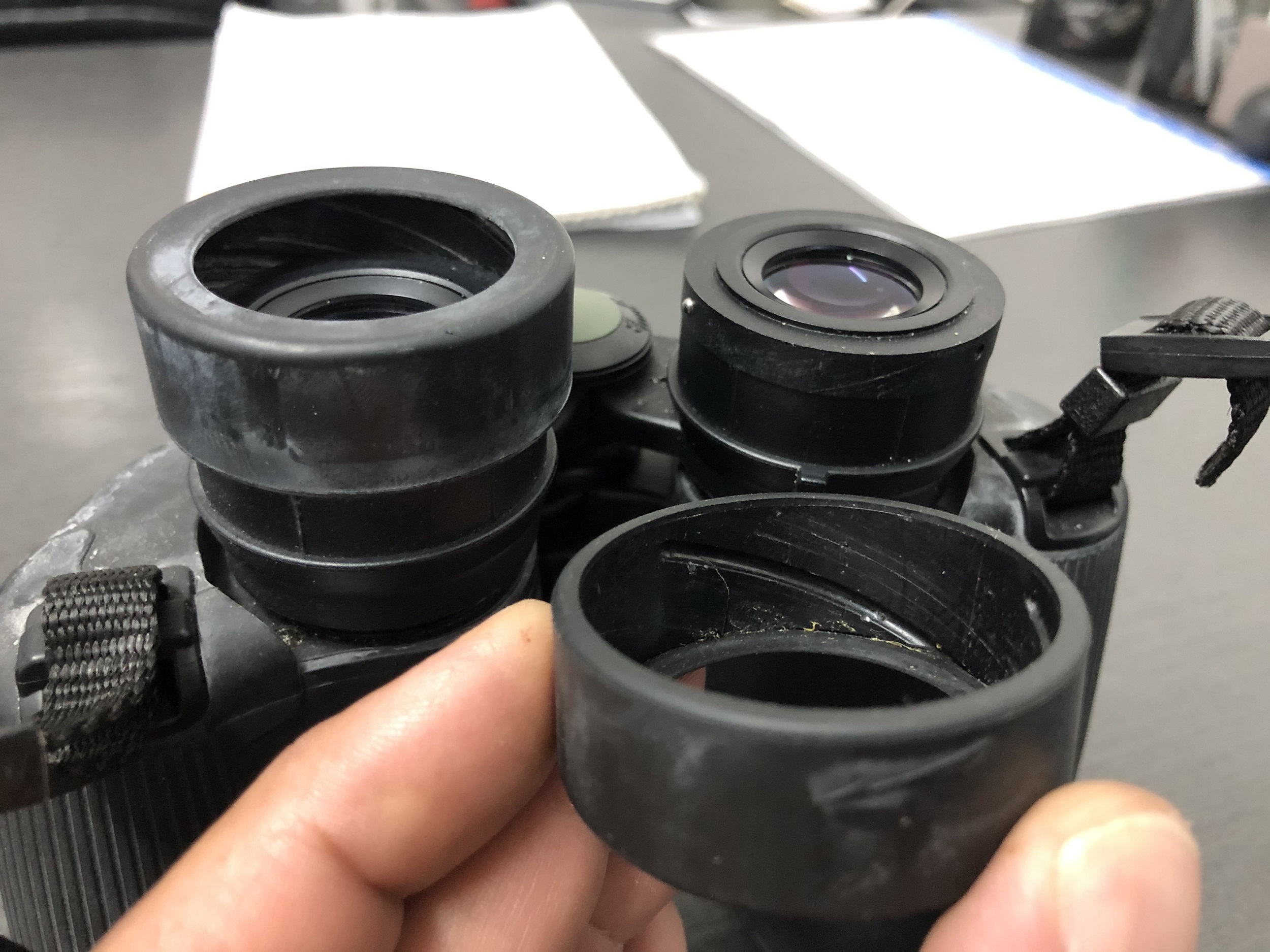

In privinta reparatiei, am reusit sa improvizez ceva, adica am spart un rulment mic, insa bilele erau cam mici... dar le-am montat si rezultatul este nesatisfacator. Adica eyeshield-ul respectiv nu se misca cu fermitate. Nu sta cum trebuie pe pozitie, chiar are putin "joc", dar macar nu mai cade... Bine ca nu le-am lipit, cum ar fi trebuit, asa ca le pot inlocui usor cu altele mai mari putin, daca voi gasi.

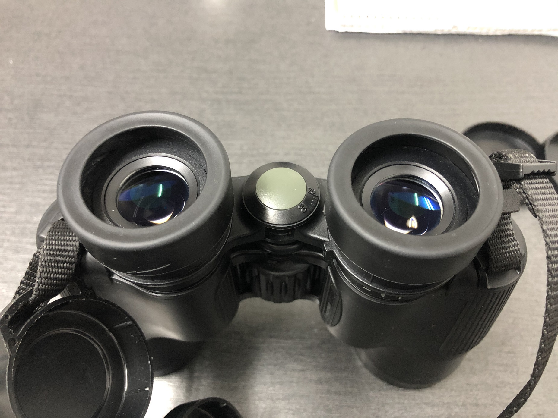

Mai am o problema: dupa ce am demontat(desfiletat) si montat(infiletat) cilindrul de plastic la eyeshild-ul drept pentru curatare, acum ca sa fac reglajul de dioptrie trebuie sa invart de rotita la maxim spre minus. Ceea ce nu ar fi cazul la mine... Pentru comparatie, la Delta reglez doua trepte spre plus... E ceva ce nu inteleg aici... Confused
Am reusit sa-l si cantaresc - are fix 800g, cu capace si curea montate.
Sunt multumit cum se vede, dar trebuie sa repet ca nu am un ochi de specialist. Sper sa ajung la un moment dat sa contactez pe cineva priceput, ca tot nu are nimeni modelul. Si poate iese un review mai ca lumea... Aviz amatorilor(Dbird, tudor, etc)... Apropos: apare pe "allbinos" - deci am o multumire! Wink
Urmeaza sa fac si niste comparatii cat de curand, avand avantajul ca mai detin deja inca doua instrumente. Pentru cine nu a fost atent, este vorba de un porro Auriol 10x50 si un roof Delta Chase 10x50ED.

Parca arata altfel Smile Felicitari!
Daca te deranjeaza deplasarea de clar dereglata, readu binoclu ca in poza IMG_8145.jpg. Regelaza-l ca pentru ochii tai si repune pe zero reglajul de dioptrii. Dar in mod normal nu ar trebui sa te deranjeze faptul ca nu este "reglat" pe zero , atat timp cat cursa de reglaj ramane aceeasi ... e doar defazat. Eu nu reomand nicodata ca utilizatorul sa tina minte pozitia aceea de reglaj (si asa relativa) pentru utilizare optima. E bine sa refaceti reglaje efectiv pe starea ochilor din ziua de observatie, caci functie de oboseala efectiva a ochilor reglajele pot diferi masiv....
