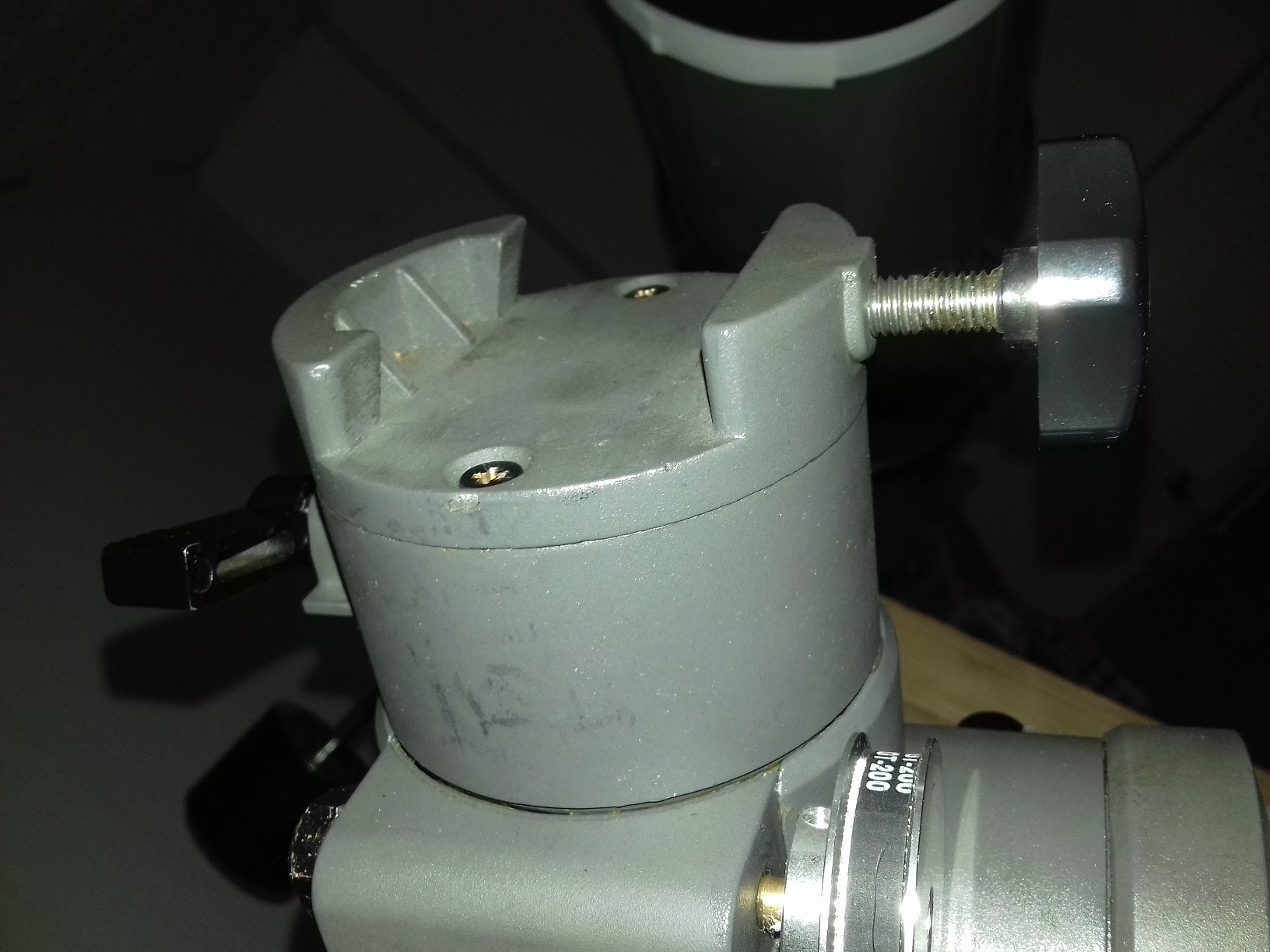

Salutare, de curand am luat un trepied ecuatorial, dar lipseste sistemul de prindere.
Vreau sa atasez la el un telescop mai micut pentru un proiect.
http://imgur.com/gallery/C2jYjiw
Problema consta in faptul ca nu stiu ce ar trebui sa caut in primul rand. Am intrebat la Telescop expert daca au ceva si au zis ca nu.
Ma puteti ajuta?

Din ce observ in imaginea din linkul postat pe tine, la acea montura cu trepied ii lipseste capul de prindere tip Vixen, in care vine prinsa luneta prin intermediul unei sine tip Vixen care trebuie prinsa direct de tubul lunetei sau prin intermediul a doua inele in care vine fixata luneta.
Nu stiu daca luneta va putea fi prinsa direct de montura cu acel suport de prindere care il are, va trebui sa il inlocuiesti cu o sina Vixen, iar pe montura sa montezi un cap de prindere tip Vixen, ca cel din link-ul acesta:
https://astrovest.ro/site/index.php/acceso...xen-detail

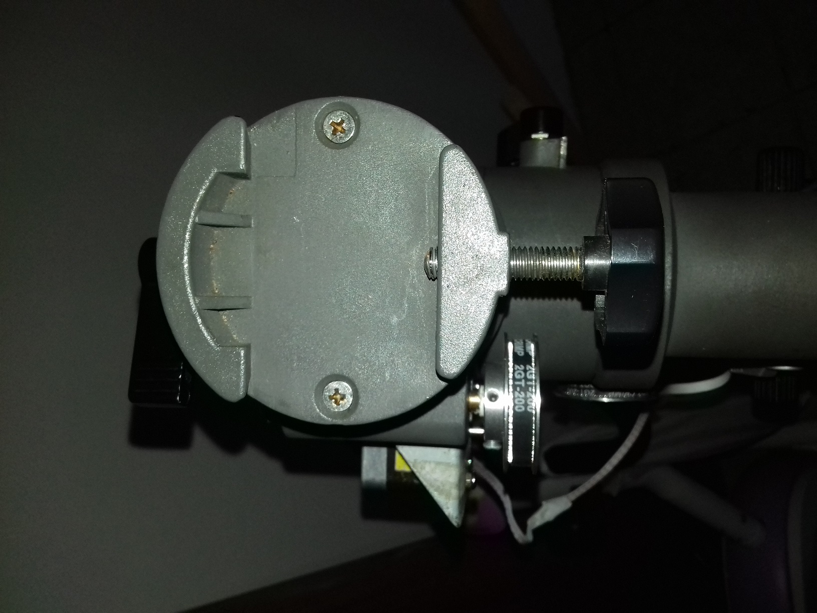

sau ca cel din primele doua poze de mai jos (de la montura mea), ce va fi prins cu doua suruburi in cele doua gauri de pe capul monturii tale. In acel cap de prindere se fixeaza luneta pe montura, prin intermediul sinei Vixen, care va fi fixata pe tubul lunetei. In felul acesta poti atasa luneta de montura, simplu si rapid.
Asa e la montura mea Bresser Messier Exos 1, capul de prindere este fixat cu doua suruburi M 8 de montura si poate fi detasat, iar majoritatea telescoapelor care le am ,au sine tip Vixen (home made) si le montez rapid pe montura.
Probabil montura ta a avut cap de prindere tip Vixen ,dar care a fost demontat de fostul propietar de la care ai cumparat montura.

Din ce am observat in acest topic, rezulta ca montura respectiva a avut un suport de prindere clasic cu suruburi direct de inelele de prindere a telescopului, nu sistem de prindere tip Vixen. Dar totusi poate merge montat un sistem de prindere tip Vixen, depinde de distanta dintre gauri, daca se va potrivi cu gaurile de pe capul de prindere Vixen. La montura mea distanta intre suruburile de prindere a capului Vixen este de 66mm.
Cap de prindere tip Vixen.

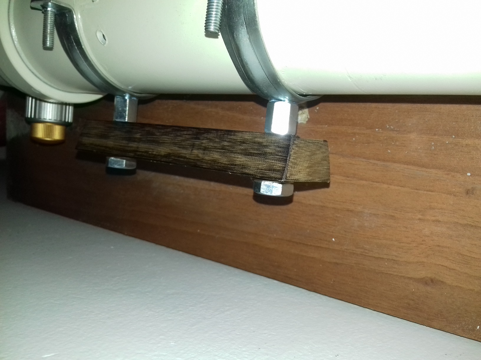

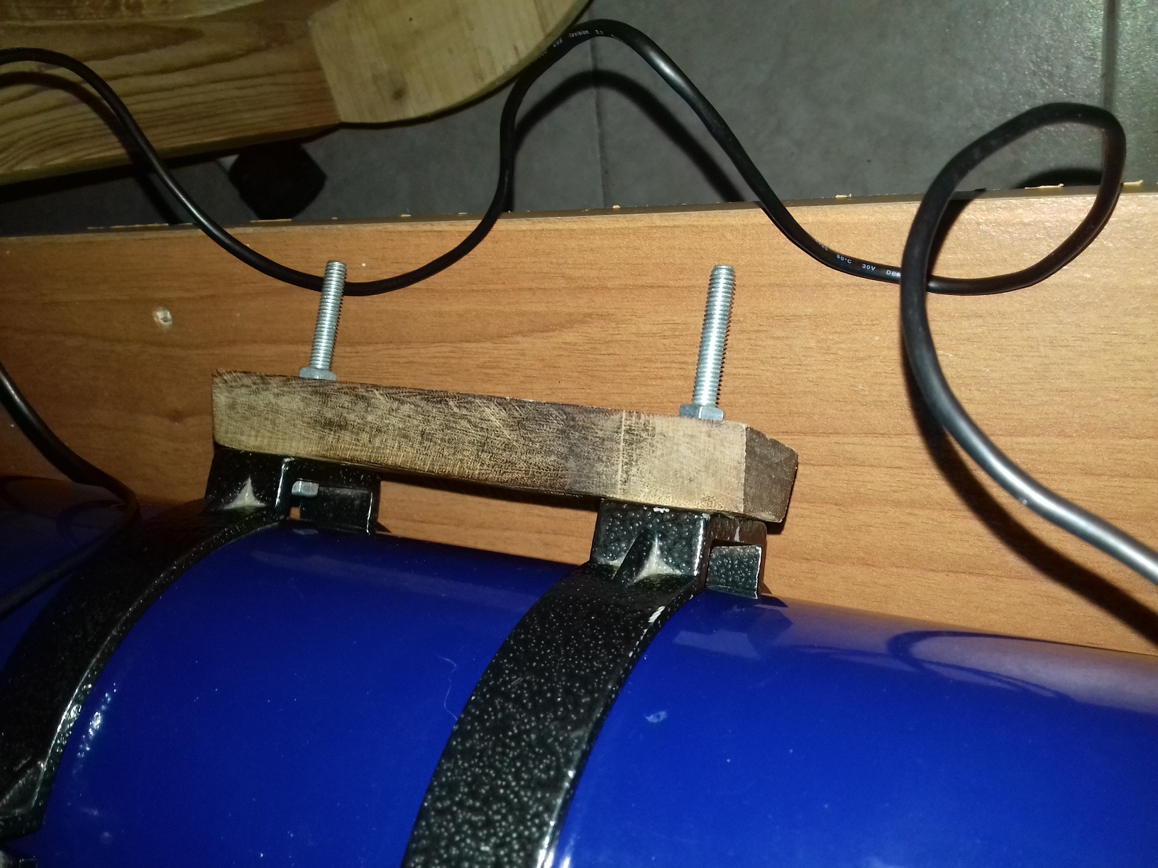

Da. Buna idee. Poti face o sina din lemn, asemamatoare cu o sina Vixen si sa nu mai dai bani pe o sina din comert.
Eu mi-am facut sine de prindere din textolit gros de 20mm, am si o sina din textolit primita de la Erwin , facuta la CNC ,dupa acea sina am confectionat inca doua sine din textolit , taiate cu bomfaierul in unghi pe cant . A fost un pic greu caci textolitul este mai dur decat lemnul dar a mers . Lemnul este mult mai usor de prelucrat si potrivit pentru luneta ta , care este usoara. Smile
Uite cateva exemple de sine Vixen DIY, din lemn sau aluminiu, chiar si cleme de prindere DIY:
https://www.cloudynights.com/topic/333944-diy-dovetail/
