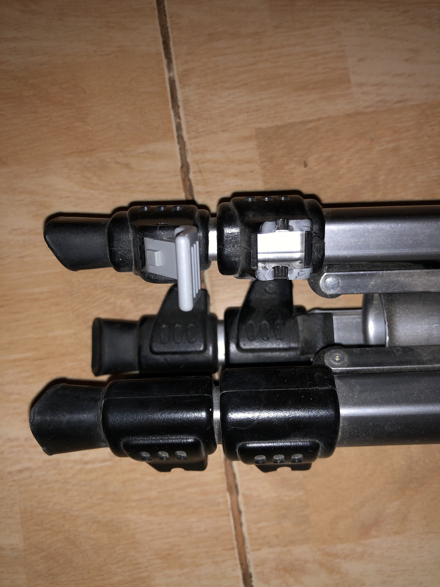

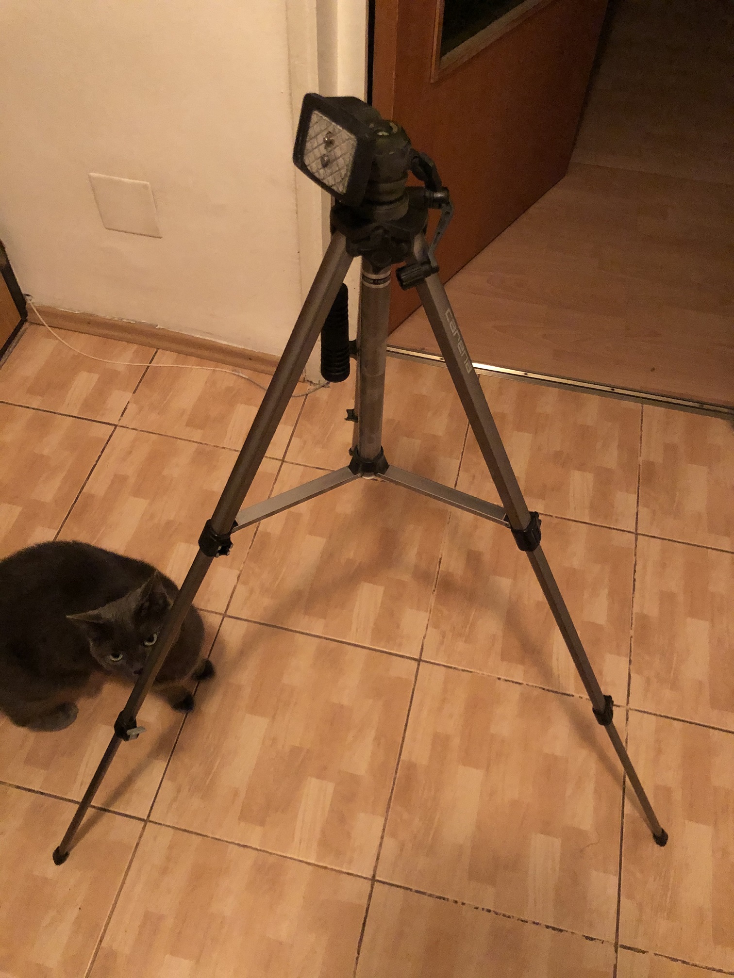

Zilele trecute am adoptat un trepied Carena 2207 in stare acceptabila - zic eu.
Va prezint mai jos datele tehnice, evaluarea mea, cateva poze si niste intrebari de bun simt.
Inaltime strans: 49cm
Inaltime desfacut: 121 cm
Greutate: 1120 gr
Trepiedul este intreg, nu este stramb, prinderea pare ok, singura problema este ca mai are doar 2 din 6 cleme de strangere, celelalte au fost rupte.
1) poate functiona cu brio alaturi de Lacerta Explorer 10x50? stiti cumva ce adaptor e necesar pentru a-l putea monta?
2) se pot inlocui clemele? sau stiti vreo improvizatie care ar putea functiona? nu as vrea sa il fixez pe deschis si sa ii pierd portabilitatea
3) are cumva inaltimea cam mica pentru astro? sau va merge bine cu un scaunel alaturi?

Piesele rupte sunt din plastic? O soluție ar fi să folosești una din piesle întregi pentru a face o matriță și să torni altele dintr-un aliaj de aluminiu numit zamac. Din câte știu, zamacul se poate retopi și turna ușor, totul e să aduni diverse piese pe care să le topești. Păcat că târgurile sunt închise. Altă variantă e să reproduci piesa din ABS pe o imprimantă 3D. S-ar putea să țină. Improvizații, nu știu, poate o clemă mică de tâmplărie.
În orice caz, un trepied foto de acest gen nu este destul de stabil pentru un instrument optic. Îți recomand să te gândești la unul mai solid.

Nu merita mare bataie de cap reparatia acestui trepied! Asa ca am o idee simpla si poate eficienta:
https://www.officedirect.ro/accesorii-pent...C4QAvD_BwE
Clemele trebuiesc alese in functie de sectiunea picioareor telescopului astfel incat sa prinda cat mai bine bara piciorului. Clemele mari de acest gen sunt destul de puternice si merita incercat daca vor tine picioarele telescopice extinse! Costa putin si se pot monta usor imediat sub clemele de plastic rupte! Pentru o forta de frecare cat mai mare se poate lipi un cauciuc de camera de bicicleta pe interiorul acestor cleme.
In legatura cu adaptorul de binoclu trebuie sa achizitionezi unul din metal rigid, neflexibil ceva de genul asta https://www.emag.ro/adaptor-trepied-btc-pe...DSM9C2MBM/

Sacrifici nitel din lungimea picioarelor, astfel incat sa le suprapui putin, apoi dai gauri strapungand doua cate doua picioare, la imbinari. Dupa aceea folosesti niste suruburi cu piulita fluture pe post de bolturi. Va dura mai mult sa-l desfasori, dar o sa ai strangere de strangere si va putea fi folosit cu un binoclu fara probleme! Cred ca m-am facut inteles...
Daca nu, priveste schita mea (mult prea) artistica si mai putin tehnica. Mr. Green

Va multumesc pentru idei, intr-adevar nu e foarte solid si nu merita investitii serioase, el fiind nou undeva la 80-90 lei.
Pentru inceput voi incerca varianta cu cleme deoarece am in casa cateva de dimensiuni diferite iar apoi o sa incerc cu gauri si surub (multumesc pentru desen, e usor de inteles cand ai facut putin desen tehnic Very Happy )
