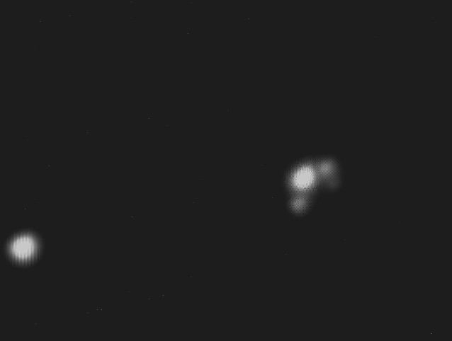

Prezint cateva imagini cu stele duble ,filmate cu camera Philips Toucam 840K, prin telescopul de 114/900mm, la raport focal f/24.
Capturile cu stele duble le-am stivuit in Registax,la fel ca pe cele cu planete si imaginile au iesit mai faine.
Stelele vizate au fost Mirach/ Gamma Andromedae, Mesarthim/ Gamma Arietis si Sadaltager /Zeta Aquarii.
Buna este camera Philips, este mai sensibila decat camera Logitech si are o claritate mai buna.
Zilele urmatoare o sa masor unghiul PA si separatia la cele trei stele.

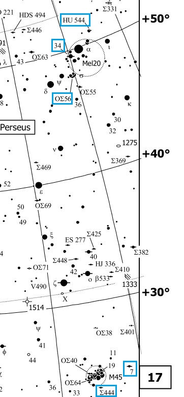

Luni 26 Octombrie am avut conditii de observatie adverse si de aceea am facut mult timp observatii cu luneta 45x300mm.
Observatiile cu un instrument mic te obliga sa cauti obiectele luminoase si cu adevarat spectaculoase.
Dupa ce am confirmat in dobsonianul de 200mm existenta unor detalii observabile pe discul martian,am continuat observatiile cu acest reflector.
Am observat din nou dublele STF 3056 si AC 14 a caror rezolvare si separare mi-au dat de furca in ultima vreme.Intors acasa de la Armand, ocularul Lacerta UWA 4mm a rezolvat si separat cu brio aceste doua stele duble.
Deoarece Pleiadele se ridicasera destul de mult deasupra orizontului, am cautat si am rezolvat una dintre stelele mele preferate : 7 Tau.
Imediat la Sud de Pleiade este dubla STF 444 , o dubla inegala cu parametrii 6.9mv/10.1mv / 3.2'' si greu de rezolvat din cauza lui Delta m mare.Dar, intr-o ''pauza'' din pacla, am reusit sa vad companionul cel secretos.
Am admirat apoi M34 si Roiul Dublu din Perseu ,oricum imi erau in drum spre zona lui Alfa Per.
Acolo am incercat rezolvarea stelei 34 Per unde am zarit ,pe primul inel de difactie , o condensare estimata la PA ''Sud minus 30 grade''. Uneori, pentru cateva fractiuni de secunda , condensarea se vedea ca o stea-companion slaba.Ca apoi, sa redevina condensarea zbuciumata a unui inel de difractie si mai zbuciumat de turbulenta.
Azi verificand in StelleDoppie am aflat ca 34 Per ,de 4.7mv are un companion de 7.34mv , deci cu Delta m = 2.6mv, aflat la PA = 142 grade.
Pe acesta l-am zarit la ''Sud minus 30'' adica '' S =180 grade - 30 = 150 grade''.
Dar 34 Per AB nu s-a vazut bine,constant,clar.Deocamdata doar stiu ca acolo se vede un companion ,rezolvarea lui apartine viitorului.
Nota : 34 Per este a doua stea de la Est in Roiul Alpha Persei , se vede bine in cautator.
Alta nota : cautand informatii despre 34 Per abia acum aflu ca aceasta poarta si indicativul BU 1179.
Asa ca vin cu o buna propunere pentru amatorii de stele duble : deoarece Halloween este aproape, nu mai cheltuiti bani pe bostani si lumanari , avem ceva ''de speriat'',gata facut pe bolta cereasca si care poarta numele de BU 1179 ! Bau-bau !!!
Ceva mai spre Sud de Roiul Alpha Per se vede o mica aglomerare de stelute in care cea mai sudica stea este STT 56.
STT 56 este o stea tripla, cu un companion mai luminos si unul foaaaarte slab de 12.8mv.
De altfel, AC poarta aici alt indicativ WAL 23, fiind descoperita nu in 1843 ca AB ci abia peste 101 ani , in 1944 !
Ultima dubla observata aseara a fost HU 544 cu parametrii 6.7mv/7.2mv/1.7'', aflata la Nord de Alfa Per. HU 544 este o stea dubla discreta dar foarte draguta !
Atasez un extras din harta 17 din Atlasul Taki si pe care am subliniat cateva dintre dublele de mai sus.
Poate asa ,vor incerca mai multi amatori sa observe stele duble stranse ,extrem de spectaculoase.

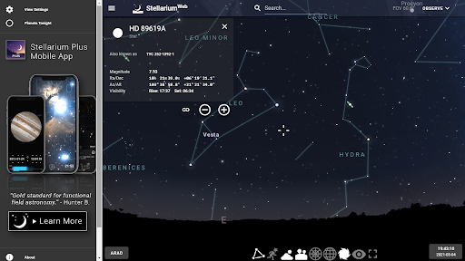

Azi am facut observatii din curte, din centrul orasului, cu telescopul dobsonian Orion 305/1500
Tematica pentru azi, au fost stelele duble subarc
Am reglat cautatoarele (RDF si RACI) pe Epsilon Lyra, si am verificat seeingul pe cele 4 stelute ale dublei dubla. Dupa aceea am continuat cu duble subarc
STF2872 cep 0.8" rezolvat si separat lejer in ocularul TMB de 2.5mm
V650 cas 0.7". Se vede foarte usor , separat in ocularul TMB de 2.5mm. Steaua este tripla, separatia intre AB este de 0.7", intre AC 50"
SAO4452 cas 0.8". Rezolvat si separat. Ambele au magnitudine in jur de 8. Rezolvaty in ocularul ortoscopic Kasai 4mm
SAO4635 cas 0.7". Rezolvat si separat. E o dubla dificila. Rezolvat cu ocularul ortoscopic Kasai de 4mm
STT503 peg 0.9" AB. Rezolvata si separata usor inca in ocularul zoom Baader la 8mm. Am verificat si in ocularul Kasai de 4mm. In acela se vede foarte frumos
BU1175 per 0.7" cu delta mag 2. Dubla foarte dificila, rezolvata in ocularele ortoscopice Kasai de 4mm si BGO de 6mm, dar separata doar in ocularul TMB 2.5mm
HU1058 per 0.9", rezolvat si separat cu ocularul ortoscopic BGO 6mm
STT66 per 1" . Rezolvata si separata in ocularul ortoscopic BGO 6mm si TMB 2.5mm

Descriere: |
STF1426AB din LEO, o dubla subarc (tripla) extrem de spectaculoasa |
