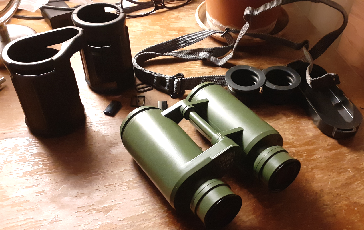

Daca scoatem armura acestui binoclu, cred ca putem vedea cel mai urat binoclu posibil. Este un produs care imi suna efectiv “steam punk”, doua tuburi cilindrice, terminate brusc si fara nici o alta linie de doua tuburi cilindrice mai mici toate legate stramb intre ele de o punte tot cilindrica dar si asimetrica. Nimic elegant, nimic estetic. Dar privind mecanicist, cel mai simplu sistem! Lucrurile se mai schimba cand imbraci totusi corpul nud al binoclului cu armura si eyeshielduri, acestea indulcind putin rigiditatea si simplitatea binoclului. Mecanica functioneaza Ok , relativ mai dura la reglaje si fara mari posibilitati de dereglare din greseala. Totul este foarte simplu si optim gandit. In mod cert demontarea / remontarea se face extrem de usor, lucru probabil in mod special gandit de proiectant (nu am desfacut acest model). O priza superba in palme, si senzatia intalnita si la binocluri de calitate din ziua de azi, ca si cand tot binoclul ar avea aceeasi structura interioara in toata masa sa, conferind un excelent echilibru. Este totusi un binoclu extrem de scurt si mic chiar daca este un 7x40. Ceea ce este interesant este greutatea efectiva a binoclului nud … 726 grame! Este acolo unde zic eu ca trebuie sa fie greutatea ideala a unui binoclu in vederea minimului tremur. Mai mult armura este mai subtire decat cea a parintelui DF avand 121 grame fara curea (eu consider cureaua neglijabila in modul observatie) . Deci in total 847 grame … tot in zona ideala! Comparand cu DF 7x40 ce are circa 1200 grame CZJ 7x40 BGA castiga o mare si importanta runda, cea a greutatii. Majoritate review-urilor considera ca acest binoclu este extraordinar la capitolul robustete mecanica. Personal il consider destul de bun din acest punct de vedere, dar nu este chiar …”tanc”, corpul metalic fiind destul de subtire ca de altfel, la randul ei, si armura. Goana pentru un binoclu usor, a micsorat de fapt structura de rezistenta. Smecheria care s-a facut consta in dimensiunile foarte mici corelate cu greutatea foarte mica (si probabil prin sistemele de fixare mult mai sigure la optica interna) astfel incat, acest binoclu poate rezista la teste similare ca si DF–ul 7x40 (caderea libera de la circa 5->9m nu ar trebui sa il afecteze … spune fabricantul … functie de compozitia solului). Oricum eu nu as recomanda sa violentati un astfel de binoclu increzandu-va totalmente in declaratiile fabricantului.
 Marime fisier:  1.02 MB
 Vizualizat:  de 3517 ori

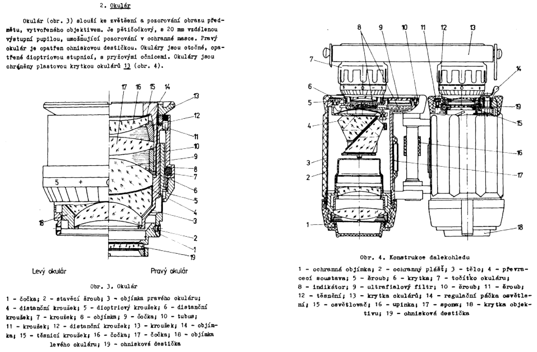

Mesaje: 6244
MesajTrimis: 21 Mar 2021 10:02 Download mesaj
Foarte fain binoclul ... imi place maxim melanjul dintre cazon si spartan, cu sau fara armura Smile
Doua mici observatii as avea de facut:
1. cred ca ai tinut binoclul invers cand ai citit compunerea obiectivului si ocularului Laughing
Compunere ocular: 2 lentile in doua grupuri (spatiate, similar IOR)
Comunere Obiectiv: 5 lentile in 3 grupuri (similar IOR)
2. ocularul are intradevar 5 lentile dar organizate in 4 grupuri. Tripletul de camp este in fapt un dublet lipit combinat cu o lentila pozitiva spatiata cu aer. Spatierea respectiva este notata si in schita atasata la o privire mai atenta.
Spor la observatii!

Corect! Mulțumesc Zoth pentru atenționare! Am scris pe dos ocular cu obiectiv.....
Mă miram eu că binoclul asta, in loc să mărească, micșora ....dar am crezut că mi se pare Very Happy Very Happy Very Happy
Și se pare că într-adevăr există spațiere ... acum am văzut ......4 sună cam ca distranți krouzec...sau pe acolo....am crezut că e aceeași formulă că și la IOR...mea culpa!

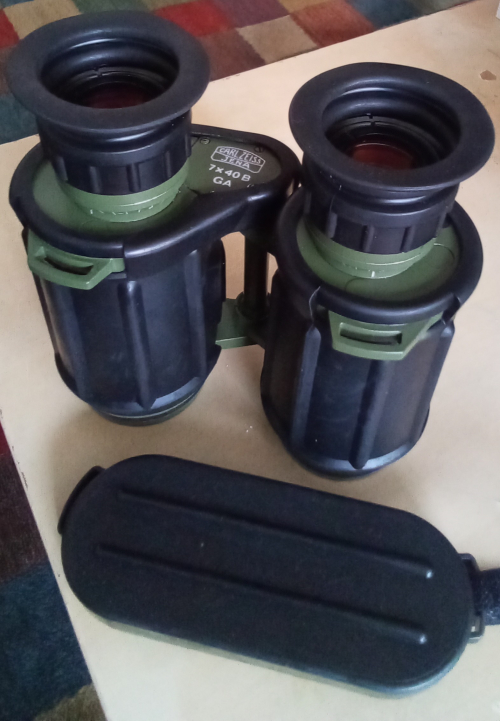

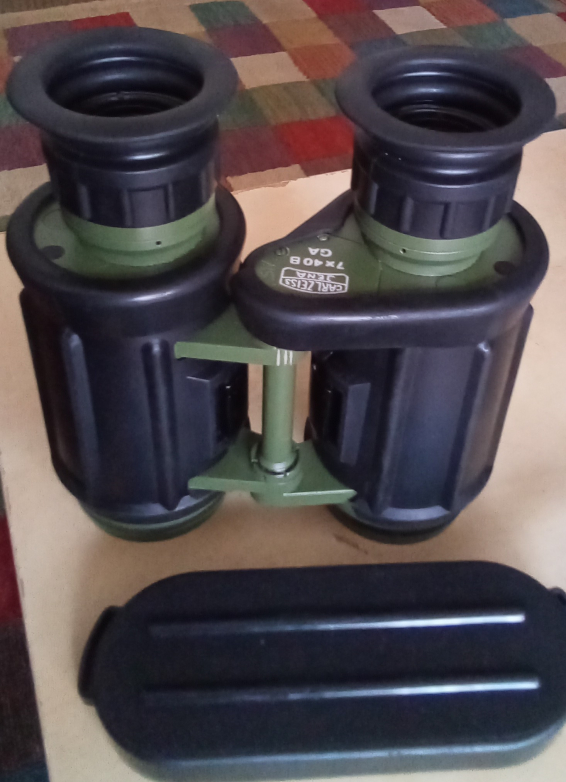

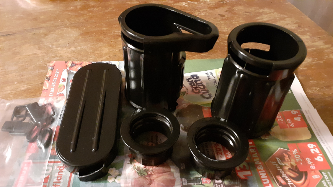

Cu armura remontata, asa cum ziceam are putin mai mult farmec Smile
Mai raman de rezolvat tuburile de cauciuc pentru obiective. Cred ca o imprimanta 3D cu material flexibil va rezolva problema.

Dupa montarea armurii si teste revin cu un aspect infim dar .. cel putin pentru mine relativ deranjant. Cupele ocularelor sunt superbe, respectiv se asaza frumos in jurul ochilor si chiar daca nu obtureaza perfect lumina parazita sunt mai reusite mult decat de exemplu cele de la IOR sau DG 7x40 NVA. Dar pentru a evita efectul de ventuza si suctia globului ocular neamtul a facut cate o mica gaurica in marginea cupelor. Si ghiciti ce ?... privesti prin binoclu totul e minunat dar vezi si doua puncte de lumina prin cele doua gauri Laughing Laughing Laughing perfect evidente si perfect rotunde, adica suficient cat sa "zdrelesti" perfectiunea Laughing Laughing
Este foarte adevarat ca aceste cupe se scot foarte usor sau se rabat la fel de usor ... dar totusi ... solutia este rotirea cupelor (dupa terminarea reglajelor de clar) astfel incat fiecare gaura sa pice in dreptul nariilor si sa obtureze astfel sursa de lumina parazita ... cam incomod dar eficace. Evil or Very Mad
