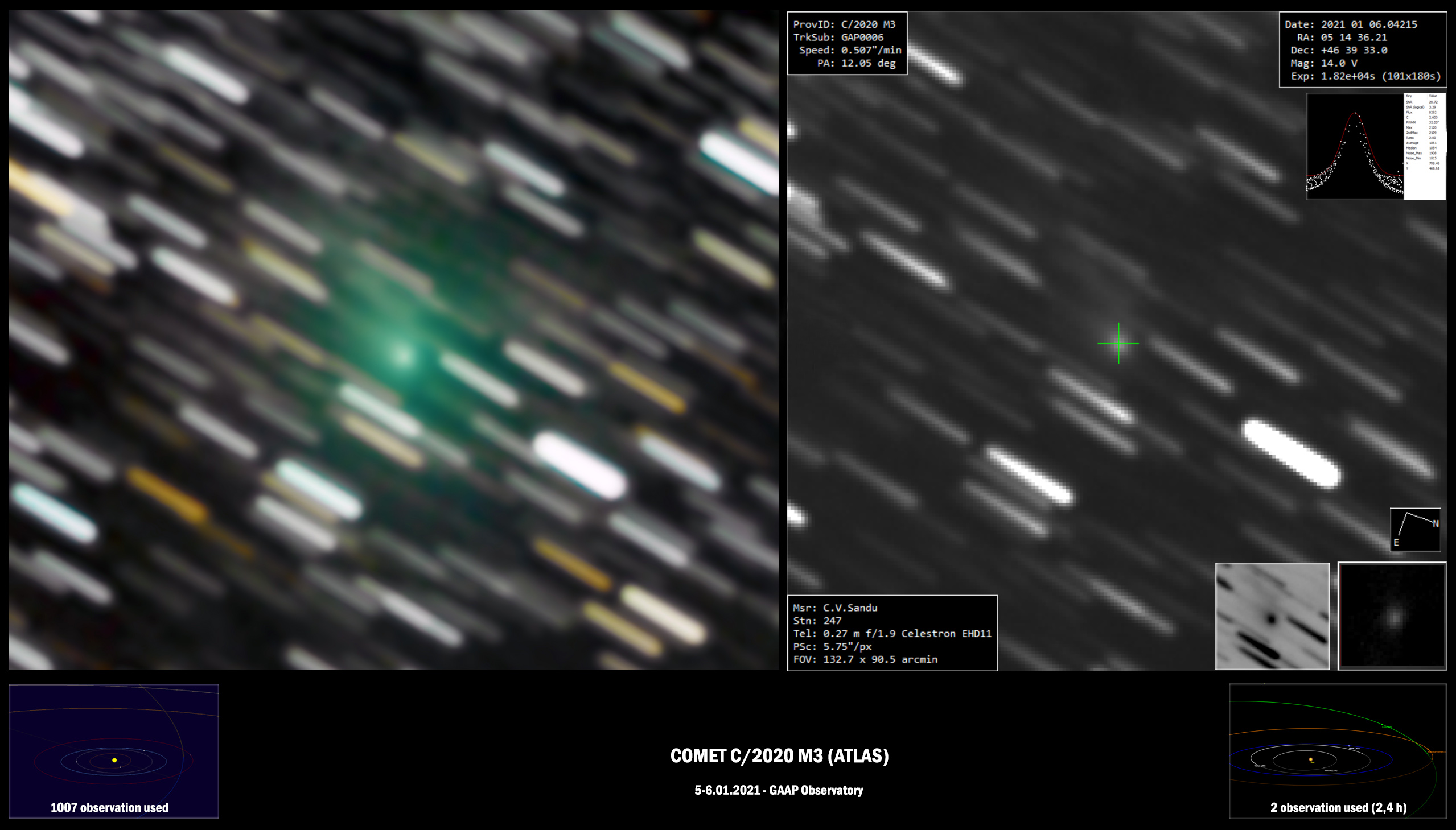

In data de 5 spre 6 ianuarie 2021, am capturat imagini cu cometa C/2020 M3 (ATLAS).
In cele 5,27 ore de captura fotografica, cometa a strabatut o distanta de 153.269016 arcsec, iar pentru realizarea calculelor astrometrice au fost folosite 2.4 ore.
Am fost surprins sa constat ca materialul de doar 2 observatii mi-a furnizat date bune si o orbita "asemanatoare" cu
cea produsa de cele 1007 observatii realizate la nivel mondial in perioada 27.06.2020-16.11.2020.
Cometa are o periodicitate de 139 de ani, asa ca ma bucur ca am putut sa o studiez.
Obiect: Cometa C/2020 M3 (ATLAS)
Data: 06.01.2021
Autor: Sandu Val Cosmin
Locatie: Snagov, Romania
Camera: ZWO ASI 294MC PRO
Expuneri: 101 X 180 sec.
Filtre: IDAS LPS-D2
Binning: 3 X 3
Tempertura: -20.0 C
Tip instrument: Celestron Edge HD 11
Apertura instrument: 279 mm
Lungime focala instrumente: 540mm F/1.9
Magnitudine: 16.02
Altitudine: 63°
Elongatie solara: 146.9°
Constelatia: Auriga
Distanta fata de Soare: 246.32 Milioane Km
Distanta fata de Pamant: 109.66 Milioane Km
HD> https://i.ibb.co/h2RWmRb/Untitled-4.jpg
Cer Senin!
Pagina personala> https://www.facebook.com/Membru.GAAP
Grupul Astrofotografilor Amatori si Profesionisti
 Marime fisier:  680.17 kb
 Vizualizat:  de 5411 ori

"Lungime focala instrumente: 540mm F/1.9"
Foarte frumoasa cometa
Poza e facuta cu Hyperstar?
Val Cosmin Sandu
Data inscrierii: 20 Aug 2017
Mesaje: 61
MesajTrimis: 17 Ian 2021 23:19 Download mesaj
Am realizat observatiile cu Hyperstar instalat pe un Celestron Edge HD 11.
Distanta focala "uriasa" de 2800mm e redusa la 540mm.
MrSpace
Data inscrierii: 07 Mar 2013
Mesaje: 127
MesajTrimis: 17 Ian 2021 23:51 Download mesaj
Ma gandeam sa imi pun si eu hyperstar la C11 (clasic) dar vad ca ai avut nevoie de 300minute pentru o cometa de magnitudinea 14 !?! ma asteptam la mai mult de la f/1.9.
Poti sa ne arati un singur cadru de 3min?

in poza prezentata , in coltul din dreapta sus, scrie 14
Val Cosmin Sandu
Mesaje: 61
MesajTrimis: 18 Ian 2021 15:11 Download mesaj
Precizari: Magnitudinea 14 e calculata din expunerile realizate in 5 ore. Magnitudinea raportata de theskylive.com era 16 pentru locatia mea. Aceste expuneri au fost de fapt primele capturi cu noul setup hyperstar in conditii de iarna. Am realizat expuneri de 180s nu de 300s. Am folosit filtru impotriva poluarii luminoase. Voi face pe viitor teste fara filtre de 30s, 180s, 300s, 600s sa vedem care sunt diferentele reale fata de un sistem sa zicem f6. Dar daca ma uit la o singura expunere de 180s pot sa spun ca sunt profund impresionat de ce inseamna f/1.9. Cometa se distinge foarte usor.

am zis 300min (100 x 180s Smile )
tare vrem sa vedem un cadru de 180s Smile
Val Cosmin Sandu
Mesaje: 61
MesajTrimis: 18 Ian 2021 17:19 Download mesaj
Ok acum am vazut Smile Nu ar fi relevant un singur fisier pentru ca nu ai avea un termen de comparatie. Obiectivul a fost sa obtin date pentru a fi folosite in programele de calcul si nu astroprocesarea, pentru care nu eram inca pregatit perfect. Dar voi avea in vedere solicitarea si cu prima ocazie voi face un test pe ceva cunoscut. Dar cu siguranta sunt multe aspecte de luat in calcul, cerul, colimarea (care trebuie sa fie absolut perfecta), camera folosita, filtrul etc. In singur lucru pentru mine este evident, e extraordinar Hyperstarul, mai ales pe C11. Voi posta pe Grupul Astrofotografilor Amatori si Profesionisti de pe fb un studiu carand.

Mno, zi tu atunci dintr-un frame de al tau de 3min, care e magnitudinea stelelor cu SNR 3dB ?! ca io' mor de curiozitate, niste simulari zic ca 19.5 dar pana nu vad nu cred

Titlul subiectului: Concluzii
MrSpace a scris:
Concluzii. Cu Hyperstar v4 pe CEHD11, poti sa ajungi pana la magnitudinea 17 in conditii de cer bun pe filtru L. (testat pe camera ZWO ASI1600MMC) Adica se poate distinge obiectul in poza pe fiecare cadru daca are pana in mag 17. Ce trece peste, e nevoie de stack. Prin stack deja am ajuns la 19.5 si se pot extrage date astrometrice. Daca e cer se poate ajunge la magnitudinea 21. Concluzia te las sa o tragi tu! Daca imi urmaresti activitatea o sa vezi ca am postat deja un asteroid de 19.5 (17km aflat la 2.6 UA).
