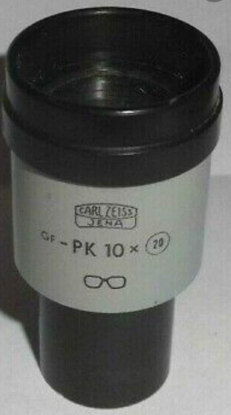

Salutare,
Va cer parerea in legatura cu un ocular Carl Zeiss GF-PK 10X/20.in ce masura este bun pentru astro?vreau sa folosesc la un bino de microscop transformat pt astro. Din ce am citit pe cloudynights, ocularele care au litera K inscriptionata nu ar fi bune pt astro.Ar fi oculare de compensatie dedicate anumitor obiective. Asta am inteles eu. Ce parere aveti?
 Marime fisier:  139.64 kb
 Vizualizat:  de 8149 ori
Mesaje: 3017
MesajTrimis: 04 Feb 2021 18:57 Download mesaj
Dacă acel "k" vine de la "kerber", sigur nu fac casă bună cu obiectivele astro . Există însă unele oculare compensatoare care dau imagine bună dar au AFOV-ul foarte mic .

salut,
Colegul de forum de la care le am luat mi a zis ca nu a avut probleme,ca s au comporat bine,dar asta probabil din cauza ca le a folosit cu o luneta apo.Am avut cateva discutii cu niste oameni de pe CN ,multi au zis ca nu o sa am probleme,ca este optica moderna.Imi ramane doar sa le testez si sa vin cu o recenzie.
PASAJ din discutia pe CN:
these GF PK from Carl Zeiss Jena are an update of the older PK Carl Zeiss Jena.
GF = grand field (more than 40°)
PK = planar and corrected
The K correction is for the CVD (chromatic magnification difference), used for the CZJ achromatic microscope objectives, and for the prismatic binoviewers or stereo microscopes.
Mesaje: 6244
MesajTrimis: 05 Feb 2021 15:25 Download mesaj
La ocularele de compensare este vorba in fond de inducerea unui defect cromatic transversal de magnitudine relativ mica.
La observatii de obiecte slab luminoase de cer profund, defectul in cauza nu poate fi sesizat de ochi si deci nu deranjeaza de nici un fel. Singurele observatii la care pot aparea probleme sunt dublele.
Semnul si magnitudinea defectului indus se pot evalua direct cu ocularul la ochi indreptat spre o sursa de lumina difuza. Vom observa in apropierea stopului de camp o irizatie colorata. In functie de intensitatea irizatiei se poate evalua magnitudinea defectului indus iar in functie de culoarea irizatiei, semnul ei.
Imi pare rau ca nu esti din zona mea pentru ca iti puteam oferi un GF-P10x tot de la Zeiss Jena pentru evaluari comparative.
PS. GF cred ca vine mai degraba de la grosfeld ... (nu prea i-am vazut pe nemti folosind cuvinte frantuzite Smile )

Salutare,
Imi ramane sa le testez zilele astea si o sa revin cu o recenzie.Eu vreau sa le folosesc pentru planete si luna.Acum din ce am inteles din discutiile pe CN as vedea niste culori in jurul lunii si al planetelor.Intrebarea este daca as folosi un filtru pt luna sau ND as putea sa scap de acele aberatii?
Mesaje: 6244
MesajTrimis: 05 Feb 2021 17:18 Download mesaj
Cu filtru ND cu siguranta scapi sau atenuezi mult defectul.

Problema este urmatoarea,celula barlow este pusa direct pe bino ca sa pot obtine o magnificatie decenta.Dar ramane de vazut cat de mult ma deranjeaza acel defect.
