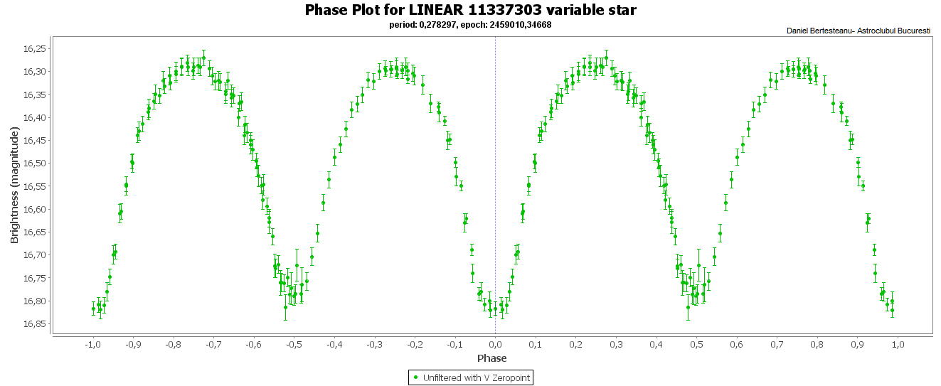

Stelele variabile de tip W Ursae Majoris sunt sisteme binare ce se eclipseaza reciproc.
Cele doua stele au dimensiuni diferite si impart aceeasi anvelopa, fiind atat de apropiate una de alta incat uneori suprafetele lor se ating facand transfer de masa si energie.
Perioadele de rotatie ale acestor stele sunt relativ mici fiind cuprinse intre 4 si 24 de ore, generand curbe de lumina in forma de dom in care cele doua minime corespunzatoare eclipselor sunt mai mult sau mai putin egale.
In noptile de 16,17 si 18 mai 2020 am efectuat observatii cu caracter stiintific la steaua variabila LINEAR 11337303 din constelatia Boarul (Bootes).
Analiza fotometrica ne arata o perioada de rotatie de 6,67 de ore de-a lungul carora stralucirea sistemului variaza continuu pe un profil cu doua minime si cresteri in forma de clopot, aspect clasic pentru variabilele de tip W UMa.
Observatiile au mai aratat ca exista diferente intre ultima determinare a perioadei de rotatie a sistemului realizata in anul 2013 si observatiile noastre, motiv pentru care raportul fotometric a fost trimis catre baza de date AAVSO modificarile propuse de noi fiind acceptate.
Astfel membrii asociatiei noastre au putut contribui cu observatii si date proprii la cunoasterea, rafinarea si aducerea la zi a informatiilor existente la aceasta stea in baza de date a AAVSO.
Curba de lumina
