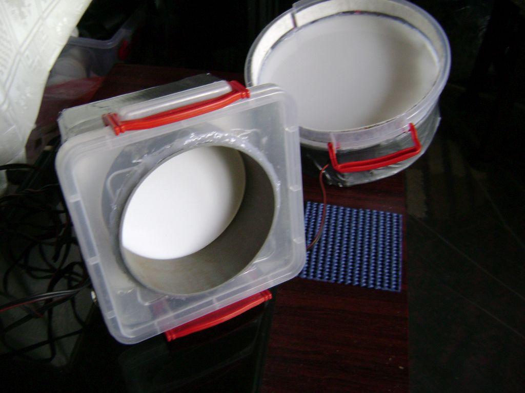

Cum se poate imbunatatii situatia (am facut doua cutii "home made", una pentru newtonul de 6", una pentru refractorul de 80mm):
-sursa de lumina mai uniforma. Benzile au LED-urile la distanta de 17mm unul de altul. Ar trebui ca acesta sa fie distata atat intre randuri, cat si intre coloane. Preferabil ca placa cu LED-uri sa fie patrata ( se pot aranja mai bine benzile). Pentru a scapa de iluminatul inerent mai redus de pe margini, aceasta (placa cu LED-uri, dar si plexiglasul de difuzie) ar trebui sa fie mai mare cu vreo 5cm fata de diametrul util al telescopului. Se face o reductie circulara in fata ( o teava), centrata pe placa de plexi. Asa am facut la modelul pentru apo 80mm. La modelul pentru newton am avut o cutie rotunda de alimente la dimensiunea tubului, am suplimentat numarul de LED-uri pe margini si am mai acoperit cu banda neagra unele din cele situate in centru ( masurari succesive a intensitatii luminoase in mai multe puncte situate pe plexi).
-cresterea distantei intre placa cu LED-uri si placa plexi. Eu le-am pus la 5cm- latimea benzii de Al autocolant pus in interior. Aceasta imbunatateste iluminarea pe margini. Eventual, daca distanta este prea mica ( se vad buline luminoase in dreptul LED-urilor daca plexiglasul este prea transparent), se pune o foaie de hartie ( translucida sau normala) sau folie polietilena alba ( punga) intre placi. Eu nu am pus.
Rezultatele finale. Pentru cutia mica (pentru apo 80): Rezistenta minima-5k, rezistenta maxima 5,2k. toleranta fata de valoarea medie (5,1k) de 2%. Pentru cutia mare ( newton de 6'): rezistenta minima 5,9k, rezistenta maxima 6,2k, toleranta fata de valoarea medie (6,05k) de 2,5%. Substantial mai bune decat cutiile cumparate. Mai ramane acum sa fac "dimmer-ul". Desi se gasesc unele gata facute ( si ieftine, cam 30lei), cred ca sunt tip PWM si nu vreau asa ceva.

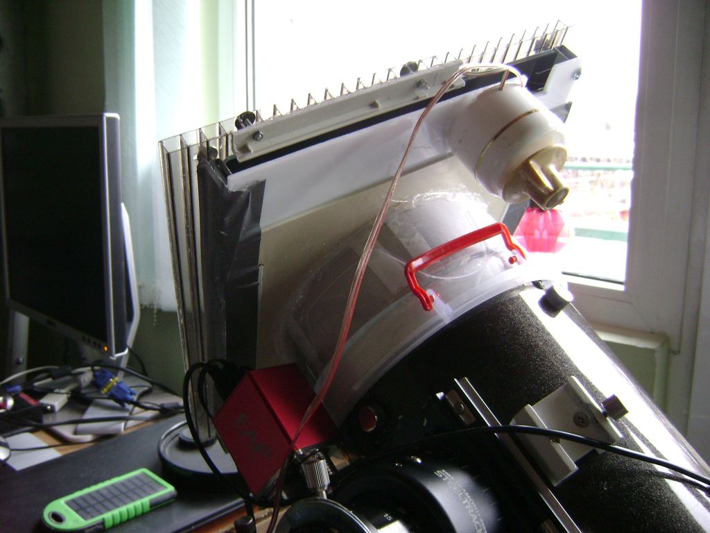

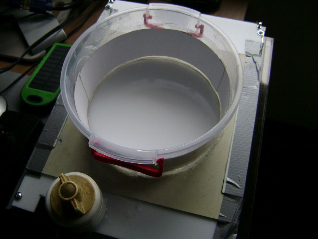

MesajTrimis: 21 Noi 2020 14:03 Download mesaj
Dupa cum spuneam, mi-am comandat un panou LED pentru desen ( a nu se confunda cu panoul electroluminescent- EL panel), cu intentia de al folosi ca sursa de lumina ( mai uniforma decat baretele LED) pentru flat-box.
Mi-am comandat marimea A4, cu latime activa de 230mm, crezand ca ar merge si la RC8. Nu e chiar asa, marginile sunt prea luminate. Am pus niste banda izolatoare alba pe muchii, ca sa diminuez iluminarea (banda neagra taie prea mult) si tot a trebuit sa las cam 3cm pana la margine ca sa folosesc doar zona luminata uniform. Deci nu pot folosi sistemul la RC8, ar trebui un panou A3 (zona activa 330x440mm) sau unul cu marimea nestandardizata, ceruta de client ( de ex. 300x300mm).
Am facut o cutie fixa pentru panoul LED: in spate policarbonat de 10mm grosime, iar in fata, la 15-20mm distata, panoul de plexi alb pentru difuzie (panoul LED arata ca o sita iluminata din spate, desi LED-urile sunt doar pe o latura). Pentru ca nu pot folosi panouri plane pe gura newtonului ( motofocuserul cu cablurile lui depasesc cu vreo 10cm acest nivel), a trebuit sa fac si o adaptare-distantier: o cutie rotunda fixata pe panoul plexi. Asta ajuta sa fac flat-uri si cu telescopul inclinat.
Panoul LED se alimenteaza la 5V, printr-o mufa micro USB, si dispune de un buton-senzor on-off. Nu are sistem de reglaj al iluminarii ( am inteles ca ar exista si acest tip). I-am facut eu un stabilizator reglabil de la 12V la 3-5V, insa plaja de regaj nu e prea mare, circuitul electronic opreste panoul prea repede. Am decis sa-i scot acest montaj (continea si mufa USB) si sa ma leg direct la bareta de LED-uri (vreo 20, legate in paralel). Pentru reglajul iluminarii am folosit cea mai simpla metoda- rezistenta variabila in serie . Am folosit un potentiometru bobinat de 250ohmi in serie cu un rezistor de 33ohmi ( stabileste curentul maxim prin bareta la cca 270mA). La curent minim ( rezistenta de 283ohmi), flat-ul ( 50% histograma, pentru newton F5, ASI1600MM cu gain 139, filtru IDAS LPS D1) a avut expunerea de 0.1s. Cam la limita, pentru un filtru simplu L, ar trebui sa scad si mai mult. Deci am nevoie de un potentiometru mai mare (500-1000ohmi), sau voi folosi un dimmer PWM comercial (am testat si are o plaja de reglaj mult mai buna). Cand am tras flat-uri de 0,05s am observat pe imagini un tipar cu benzi orizontale (asa se intampla la unele camere CMOS), de aceea am nevoie de o plaja larga de reglaj- iluminare foarte mica pentru filtre L si iluminare mare pentru filtre de banda ingusta.
*Desi unele soft-uri (DBE, GradientXerminator) pot corecta vignetarea intr-o buna masura (depinde de setari), petele si gogosile din imagini datorate prafului de pe senzor sau filtre nu se scot usor. De aceea inca se folosesc flat-urile.
 Marime fisier:  117.22 kb
 Vizualizat:  de 5900 ori
 Marime fisier:  82.26 kb
