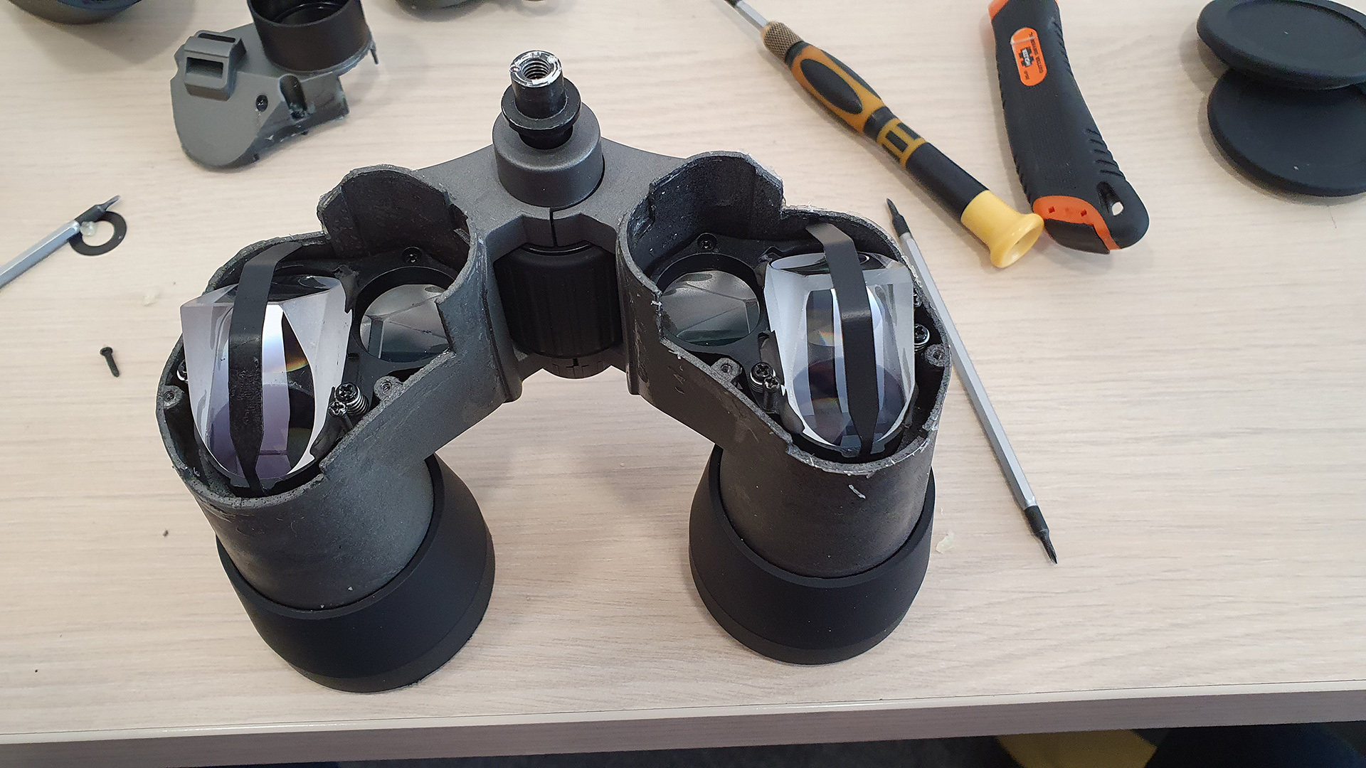

Problema pe care am sesizat-o (greu) a fost la un test comparativ cu un Nikon Sportlite 10x25 si un noname 10(8 de fapt)x50 si anume o aberatie optica de forma unei fracturi in diagonala in ocularul sting. Probabil ca un ochi experimentat ar fi remarcat-o din prima. Eu am perceput o reflexie ciudata la observarea nocturna (lumini stradale) care pe celelalte aparate nu exista. Am vazut mai clar despre ce este vorba la privirea prin oculare de la 20-30cm ca pentru verificarea colimarii. In desen am schitat cum se vede de la distanta iar in pozele prin ocular se distinge (sper) defectul. Reflexia este pe prisme pentru ca se vede fara ocular dintr-un unghi aparte insa mi-e foarte greu sa o surprind pe camera pentru exemplificare. Pe celalat canal nu se observa nimic deranjant.
Initial am crezut ca este o reflexie parazita din cauza unui capac al prismei, drept urmare am desfacut tubul portobiectiv sting si am apropiat capacul protector. Fara succes.
Ca mentiune, pe capacul prismelor stingi se vede o fisura, lamela de prindere a prismei superioare a sarit dintr-un punct si probabil a lovit plasticul. Binoclul nu are urme vizibile de cazaturi sau lovituri si era bine colimat (parerea mea) cind l-am primit.
Colimarea din tuburile portobiectiv s-a pierdut pentru ca am desfacut si partea dreapta pentru comparatii dar nu am observat nimic relevant. O voi reface prin metodele prezentate pe forum.
La prisme nu am umblat, inca. Nu se vad urme de fisuri ale chitului pe nici un canal si din nici o vedere dinspre ocular/obiectiv. Prismele sint fixate cu lamele pe un suport. Acesta la rindul lui este prins de corpul binoclului prin 3 suruburi din care doua au un arc dedesubt. Linga cele cu arc sint suruburile pentru colimare care sint accesibile prin capacul prismelor. Atasez citeva foto cu detalii.
Daca mai sint necesare informatii vi le pun la dispozitie.

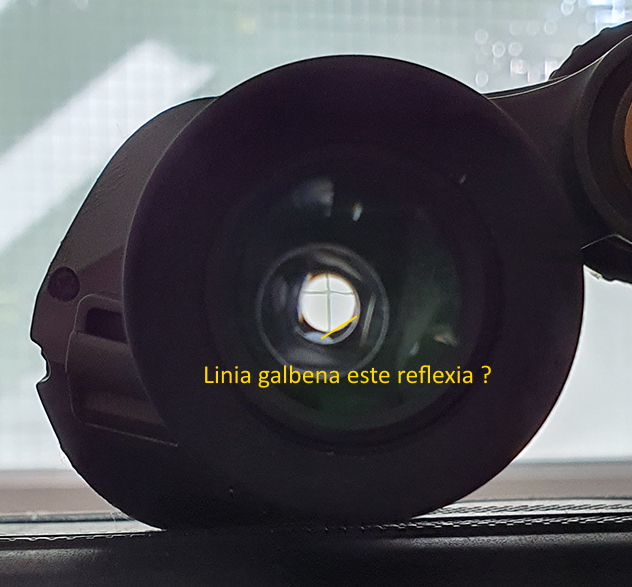

2- Atasat am izolat poza ta si am subliniat cu o linie galbena reflexia ta ... aceasta este ?
Oricum ... conform desenului de asta data , reflexia pare mai sus dar tot o linie... in principiu este o muchie mai slab prelucrata la una din prisme... dupa mine ... Daca este asa, inseamna ca nu ar trebui sa apara decat atunci cand privesti un obiect extrem de luminos (bec de stalp electric, reflector, soare ..etc) situatie in general nederanjanta ..caci niciodata nu o sa privesti asa ceva cu binoclul. Deci in observati normale pe zi si pe stele ea ar trebui sa dispara complet ... nu ar trebui luate masuri... e o situatie ce se intampla la multi fabricanti... lasata asa si neremediata deoarece fenomenul nu deranjeaza.
Daca nu am inteles prea bine sau punctul 2 poti sa il infirmi , te rog sa imi comunici cu mai multe detalii problema...caci inseamna ca nu am inteles.

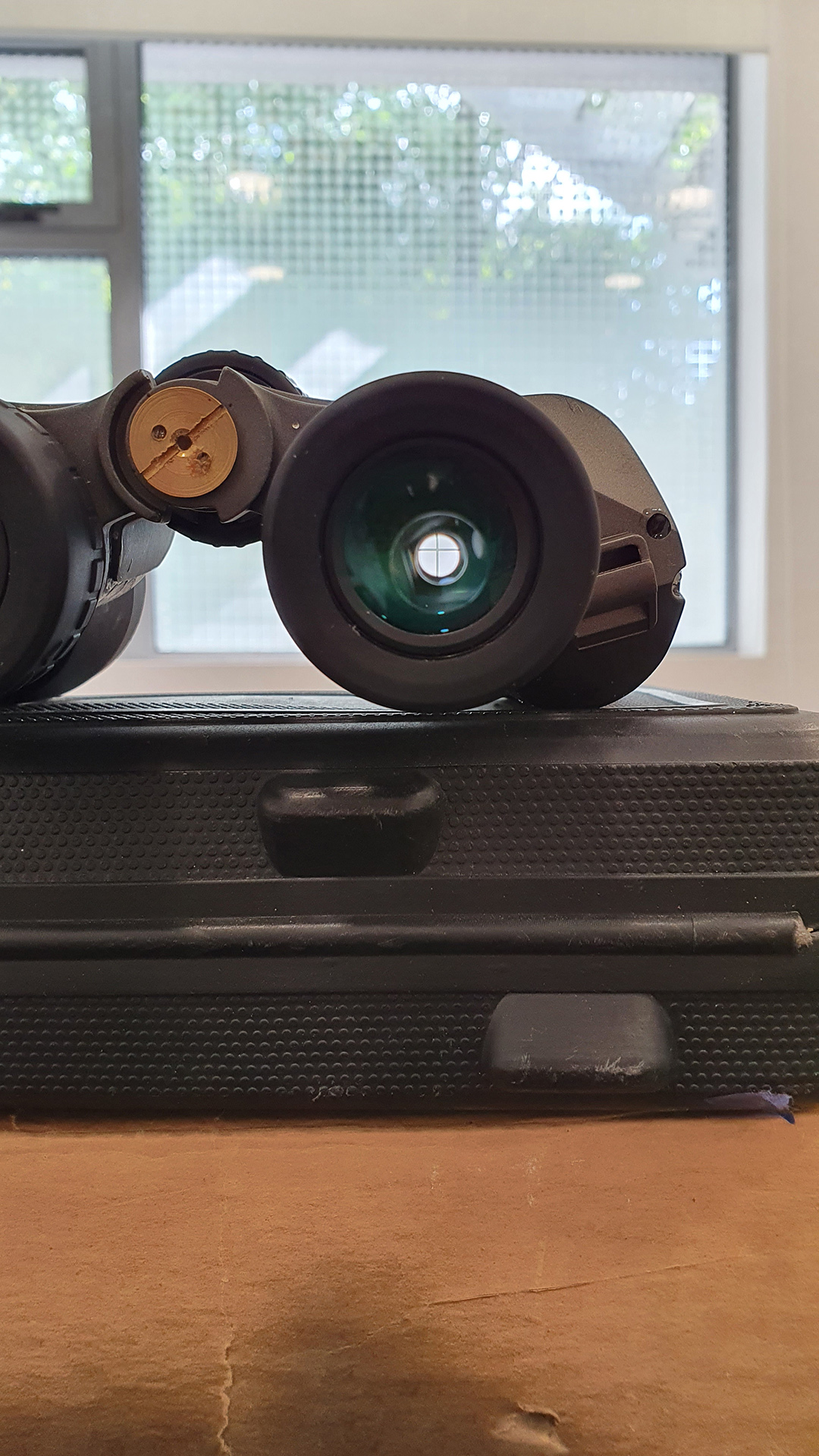

1. Tuburile sint fiecare la locul lui insa nu le-am strins in pozitia initiala. M-am grabit la desurubare si nu mi-am facut marcaje. Oricum, de la atitea stringeri/desurubari mansonul de cauciuc s-a desprins de pe tub deci trebuie sa gasesc alta modalitate de marcare.
2. Nu, reflexia nu este linia galbena ci cea din desen. Comparind crucea privita prin oculare (un ornament de pe un geam) in dreapta este perfecta in timp ce in stinga este usor deformata.

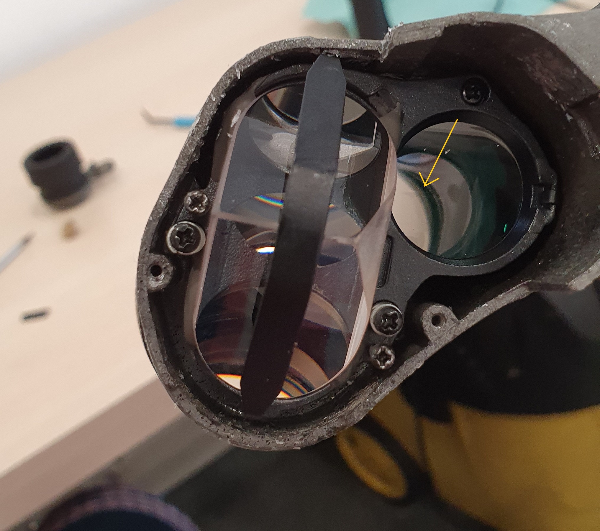

Am verificat din nou toate prismele si cea din stinga sus este cea care are muchia foarte putin slefuita. Se vede si in fotografie. Toate celelalte au cel putin 2-3mm tesitura. Cred ca acesta este motivul pentru care a si sarit lamela de prindere. De asemenea unghiul muchiei acestei prisme coincide cu unghiul reflexiei. Intr-adevar, reflexia aparea la observarea obiectelor luminoase inspre marginea cimpului vizual sau imediat in afara aceastuia.
Acuma incerc marea cu degetul: pot sa slefuiesc cu ceva muchia? pila/flex/dremel/piatra de cutit? Merita? Pot innegri 2mm de o parte si de alta a muchiei cu un marker? Ar ajuta?
Oricum cred ca m-am lamurit asupra "defectului". In cel mai rau caz pot sa-l aduc la starea initiala (foarte buna de altfel).

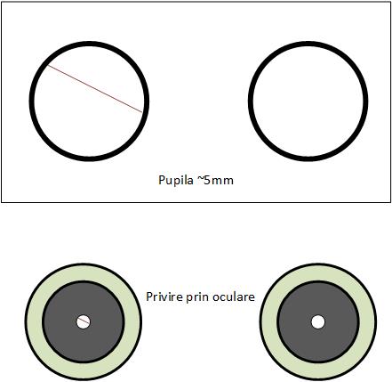

Daca fracturezi o linie ... cum arata de fapt ... o facturare curbata sau fractura propriuzisa (vezi desen)
Cazul ruptura - prisma cu probleme cum am zis mai sus. NU deranzeaza in conditii normale de lucru
Cazul curbura (asta imi pare mie ca este) - ai una din lentile cu o mica eroare de slefuire. Apare tot timpul desi e mai greu sesizabile in conditii normale de lucru ...ea este acolo priveste cu atentie .....
Asteptam un raspuns.

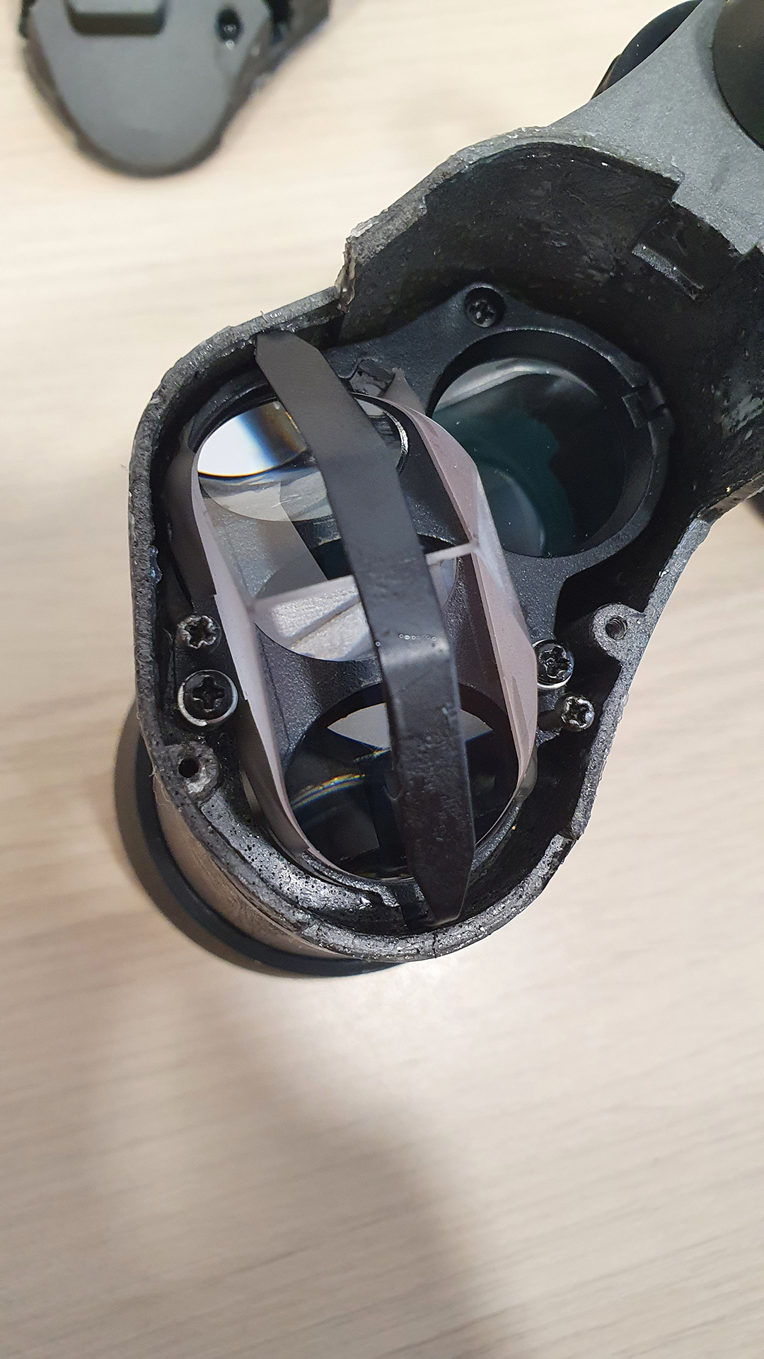

@ Mircea: nu stiam ca e asa complicat la piese optice. Pur si simplu am crezut ca e ca si cum ai slefui un cant de geam sa nu te tai in el si poate insistat un pic mai mult pentru a ajunge la latimea dorita a muchiei. Renunt la idee. Am incercat sa intercalez o bucata de carton negru mat in profil L sub lamela de fixare insa fara rezultate. Nici cu markerul nu vreau sa colorez ca poate-mi aluneca mina si fac mai mult rau.
@ Tudor @ Dbird: e fracturare in desenul lui Dbird si nu e din ocular caci se observa si fara el. La privitul prin oculare ca pentru colimare se vede cum am desenat mai sus, o dunga diagonala. Ca si cum as alatura doua oglinzi in cant si as translata una dintre ele pe linia taieturii. La privitul normal catre un peisaj cu contrast slab se observa greu. Efectul mai pronuntat apare cind am zone (sau puncte stralucitoare) in cimp sau foarte aproape de acesta. Perceptia este a unei dubluri/reflexii suplimentare rasturnate a zonei/punctelor respective. De parca in axul optic undeva mai este o oglinda semitransparenta.
Atasez citeva foto cu defectul, nu stiu cit de bine se observa.
Cred ca Dbird are dreptate si e o problema de finisaj a unei prisme.

Da, deci o prisma ... ia o lupa si priveste atent unde indica sageata galbena. Acolo cred ca este problema ...la montaj ...idiotii puturosi (ca probabil nu au pus sub lamela un carton ceva (au economisit bani gramada cu cei cativa milimetri patrati de carton) si la contactul dintre lamela si marginea prismei s-au produs mici sfaramari exact pe muchia care trebuie sa fie perfecta. Ele par a se vedea si in poza. Analizeaza tu daca este asa .... muchia pare mancata putin ... si daca e asa se zice ca am identificat problema. Nu se poate repara ci doar trebuie inlocuita prisma. Totusi in viziune normala nu ar trebui sa fie deranjanta.

Am verificat muchia prismei si este slefuita bine, fara defecte sau ciobituri. E doar mai ingusta decit celelalte.
Acea dunga oblica ce se observa este de fapt reflexia muchiei prismei superioare in prisma dinspre obiectiv; la fel ca reflexia bordului masinii in parbriz in zile insorite. Am zis ca nu va fi deranjant la astro asa ca mi-am incropit un stand de colimare (mult spus) sa-l readuc in parametri. Din foto se vede ca e aproape ok. Insa abia acum am observat ceea ce cred ca era de fapt deranjant si nu imi dadeam seama: in foto se vede ca ocularul sting nu este perfect focalizat ci apar aberatii cromatice (rosu-albastru). Imaginile sint reprezentative pentru defectul mentionat, colimarea am rezolvat-o raasucind obiectivul sting.
L-am pus pe trepied si am tintit un bec stradal la vreo 4km. Cu ocularul drept reusesc sa-l fac aproape punctiform. In ocularul sting imi este imposibil, apare ca un cap de cometa cu coada larga si scurta, orientata ba in stinga ba in dreapta in functie de focusul central, niciodata punct.
In alta ordine de idei, de la cit am desfacut si pus la loc capacele prismelor s-au desprins picaturi de silicon ce au cazut pe prisme (fata dinspre ocular a prismei inferioare). Graba, neglijenta etc. Am incercat sa curat cu alcool izopropilic, alcool tehnic, betisoare de vata, servetele de hirtie fara scame, piele de caprioara. Nu sint multumit de rezultat, se vede ca am pierdut luminozitate, imaginea este mai albicioasa.
