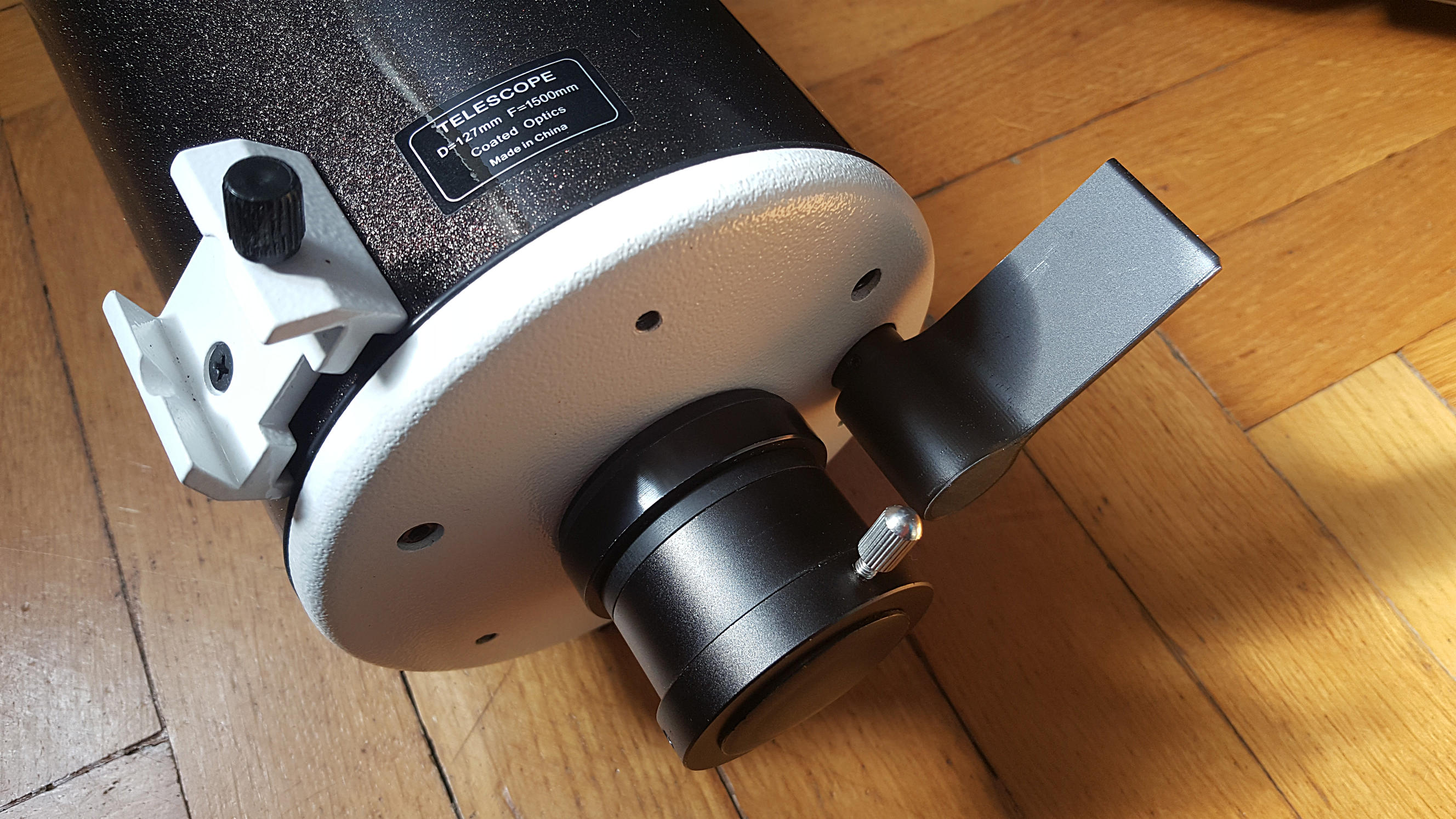

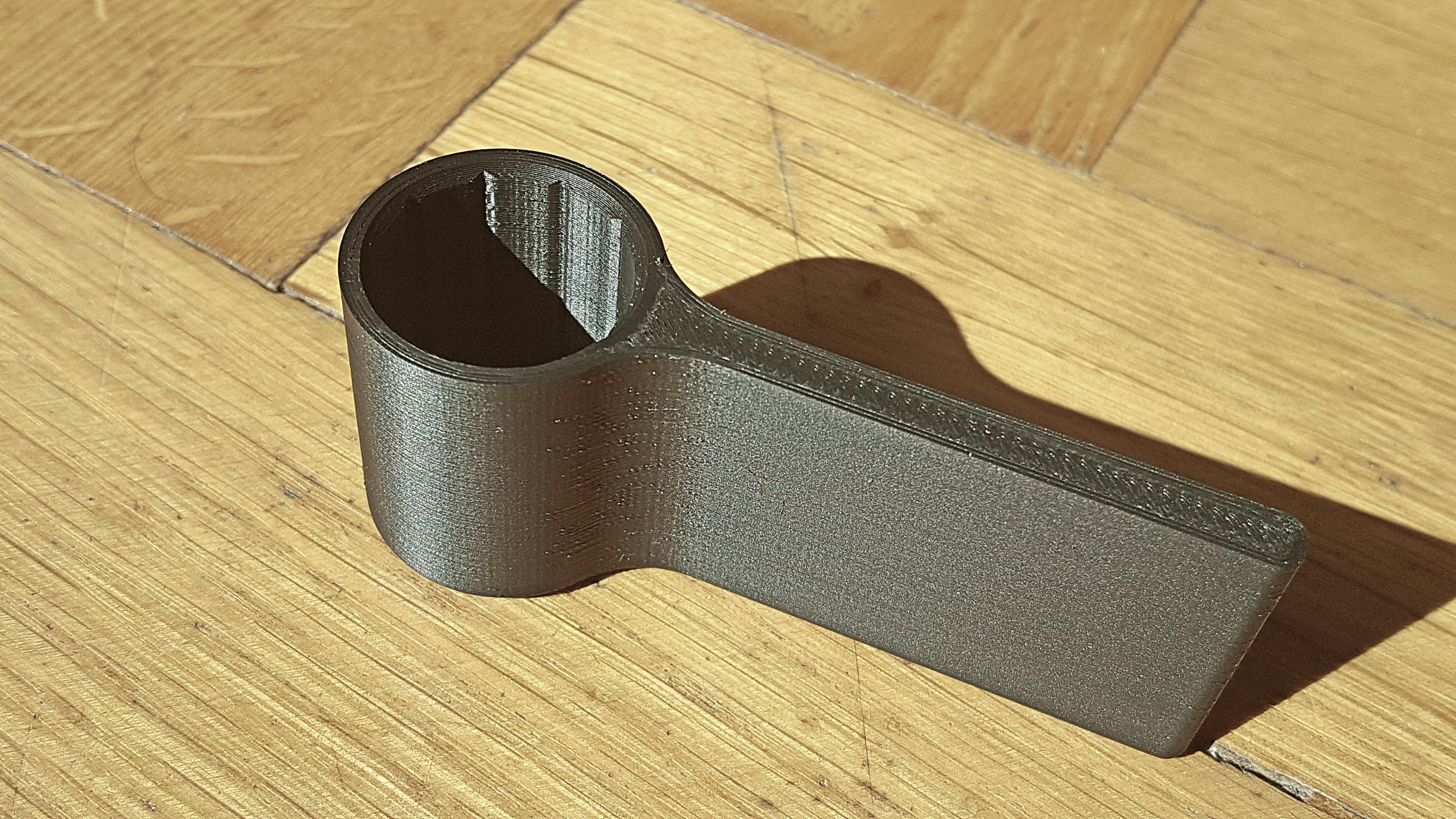

Pentru posesorii de Mak127 si probabil nu numai, care mai iau din cand in cand si niste imagini la planete, ma gandesc ca o astfel de jucarie ar prinde bine la casa omului.
Dupa ce am analizat un pic datele problemei, dar si vazand o solutie oarecum asemanatoare insa foarte rudimentara si un pic ineficienta (postata pe un grup astro pe FB), mi-am stors neuronul de ultima picatura de talent si, cu ajutorul unui bun prieten care are sculele necesare, am pus chestiuta asta in aplicare.
Si-a dovedit utilitatea si eficacitatea in timpul ultimelor trei iesiri la planete (incluzand-o in calcul si pe cea din seara asta - ar fi trebuit sa fie senin cica pana la 11 in colo cel putin, dar nah... n-ai cu cine), limitand punctele de contact intre degete si butonul focuserului la unul (1) singur, in felul asta diminuandu-se simtitor amplitudinea vibratiilor aleatorii in timpul reglajului focalizarii. Practic - nu mai danseaza planeta pe ecran cand cauti clarul; ramane fixa pe loc, iar cursa e mai lunga/lina datorita bratului cu care e prevazuta cheita asta.
Detalii suplimentare oricand, cu mare placere, ori aici, ori in privat.

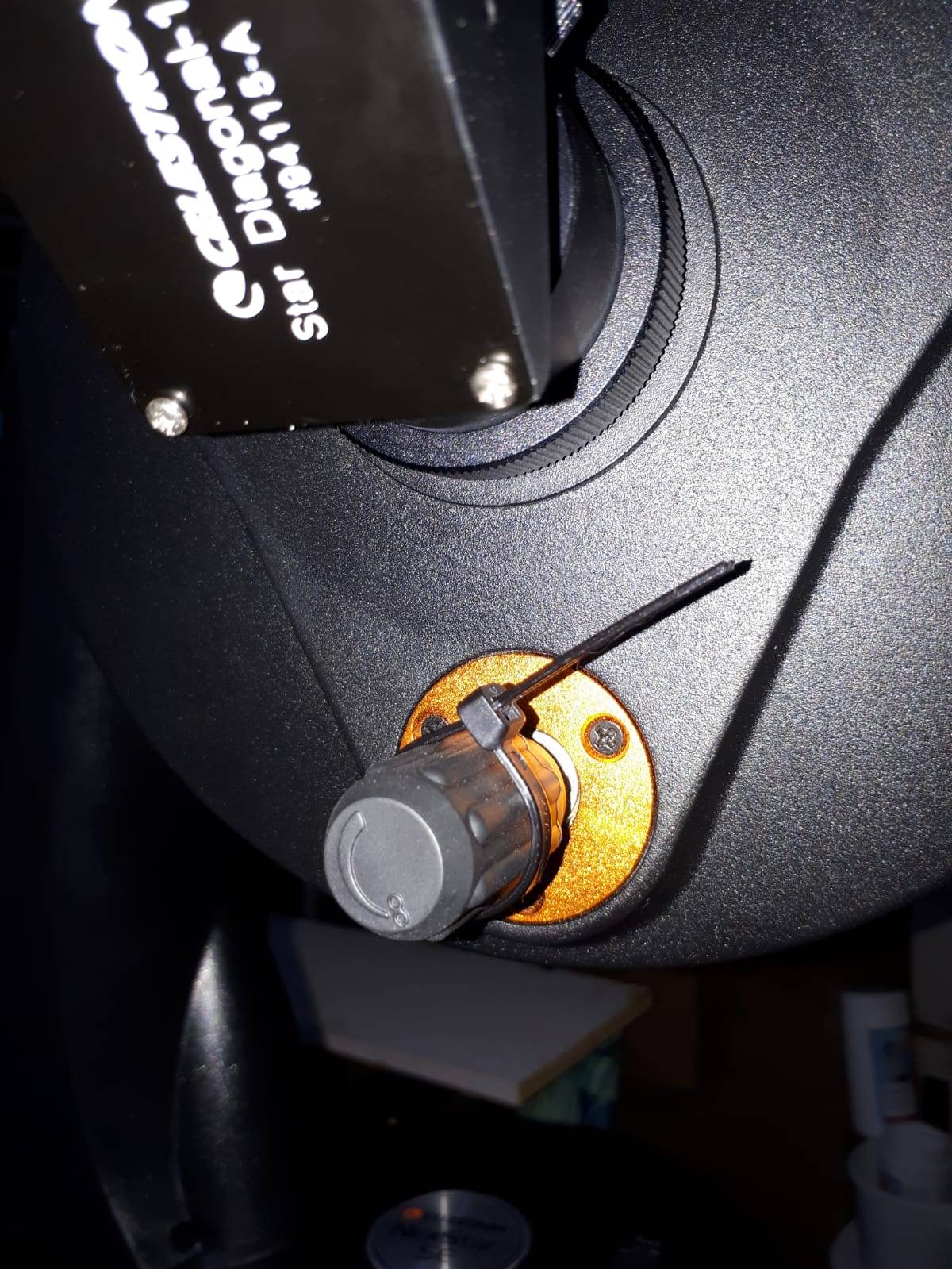

Buna seara,
Focuserul printat pare o idee minunata. Felicitari!
Ar mai fi o varianta mai ieftina si care nu necesita scule specializate Smile
Ce e drept, in functie de fexibilitatea "soricelului", poate fi cu un raspuns mai rigid sau mai moale.
Ideea nu imi apartie dar am pus-o in practica si isi face treaba.

Da, pai am vazut si varianta cu soricelul, dar nu mi-a suras ideea, o data pt ca nu avea rigiditatea pe care o doream, iar apoi mai erau si rizurile dispuse perpendicular pe directia in care actioneaza forta pe butonul focuserul. Cheita asta are "liniile de curgere" paralele cu directia fortei, ceea ce permite interactiune fara aport de vibratii. Am testat si vizual, pana la puteri peste limita acceptabilului (mai mult din partea atmosferei), doar ca sa vad cum se comporta si la fel, aceeasi impresie a lasat: planeta sta cuminte in campul vizual pana devine clara Smile

@StarChild, dar si cheita asta se poate detasa oricand, fara probleme, ca nu e lipita. I-am lasat toleranta suficient cat sa o pot monta si demonta cand e nevoie. Nu-s decat 10 nervuri echidistante pe circumferinta butonelului. Cat de greu putea fi Very Happy
Cum procedez eu: caut sa fac clarul cat de cat din buton, iar cand vad ca sunt "pe-acolo", pun cheita si ajustez in limita a 1/2 de tura, cu mai multa precizie si fara tremurat. Iar bratul ala e destul de usor cat sa nu o ia clarul la vale dupa ce l-am lasat intr-un punct.
Ma intereseaza in special la foto/video, unde se simte al naibi de zdravan orice arcsecunda de batzaiala, deci faptul ca e nasul ala asa lung, nu ma deranjeaza, ca nu apare in peisaj decat cand iau imagini, timp in care mai mult sta pe loc, odata ce am gasit clarul.

MesajTrimis: 14 Sep 2020 17:32 Download mesaj
@saiph: ok, nu mi-am dat seama din poza, am crezut ca intra la fix pe mansonul de cauciuc al focuserului. Daca e cu joc, atunci intr-adevar e foarte buna si solutia ta Exclamation
