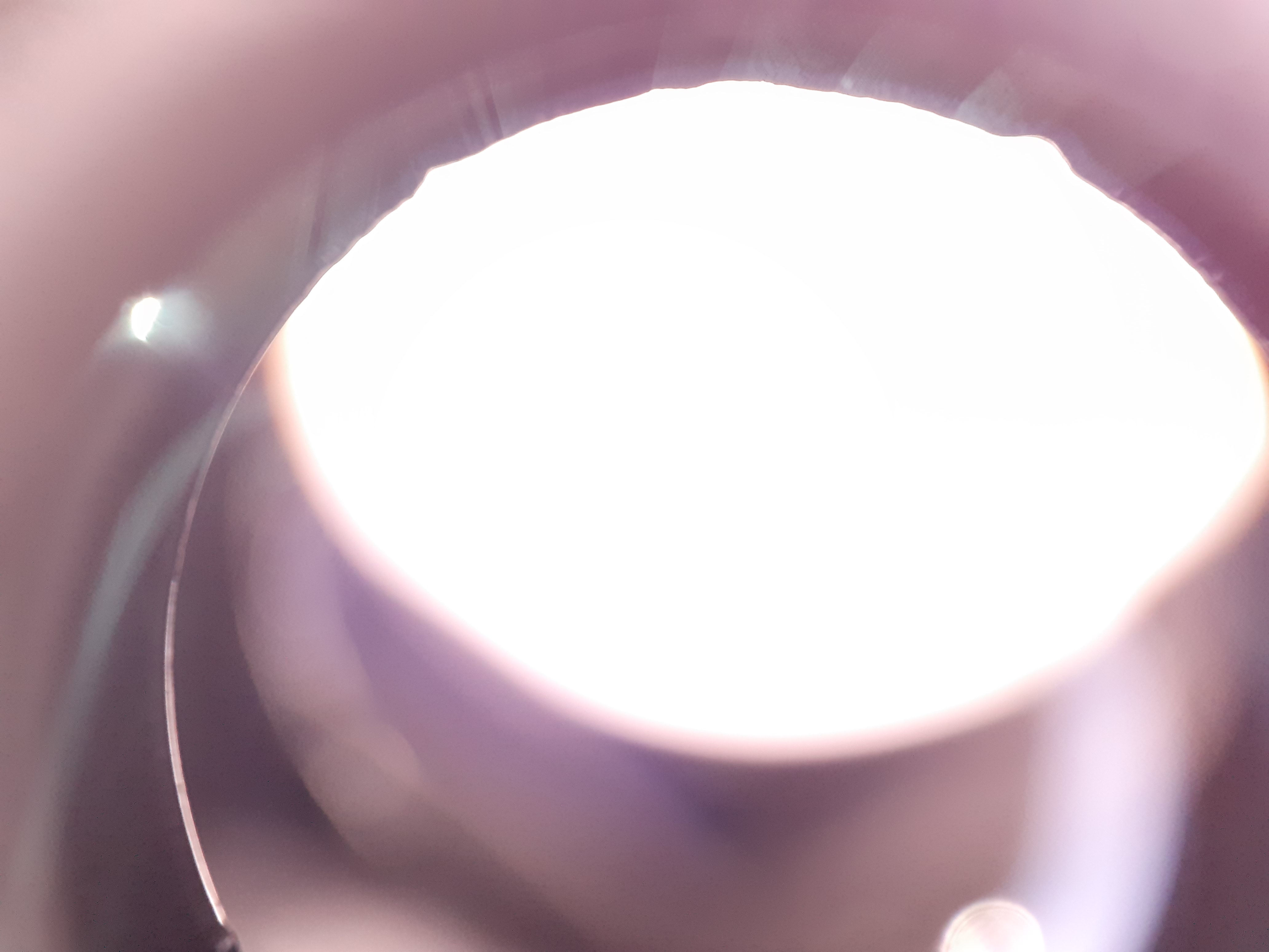

Multumesc pentru raspuns.Am incercat sa fac cate doua poze pentru fiecare tub,privind prin oculare,dar nu am putut atasa doar cele ale tubului drept din cauza marimii fisierelor.Dinspre obiectiv iese prea mic si nu se vede bine defectul.Deci unele defecte apar exact in acelasi loc la ambele tuburi,altele sau nu apar,sau sunt mai putin pronuntate,lucru care nu poate fi dedus din poze.Sper totusi ca se vede in esenta despre ce e vorba.Mai mentionez,nu stiu daca asta conteaza,ca binoclul la un moment dat a cazut pe jos cam de la un metru,pe o suprafata moale.Dar asta a fost demult,nu se vedea nimic in neregula timp de multe saptamani.Defectul acesta e doar de vreo 7-8 zile.
 Marime fisier:  699.55 kb
 Vizualizat:  de 6916 ori
 Marime fisier:  1.22 MB

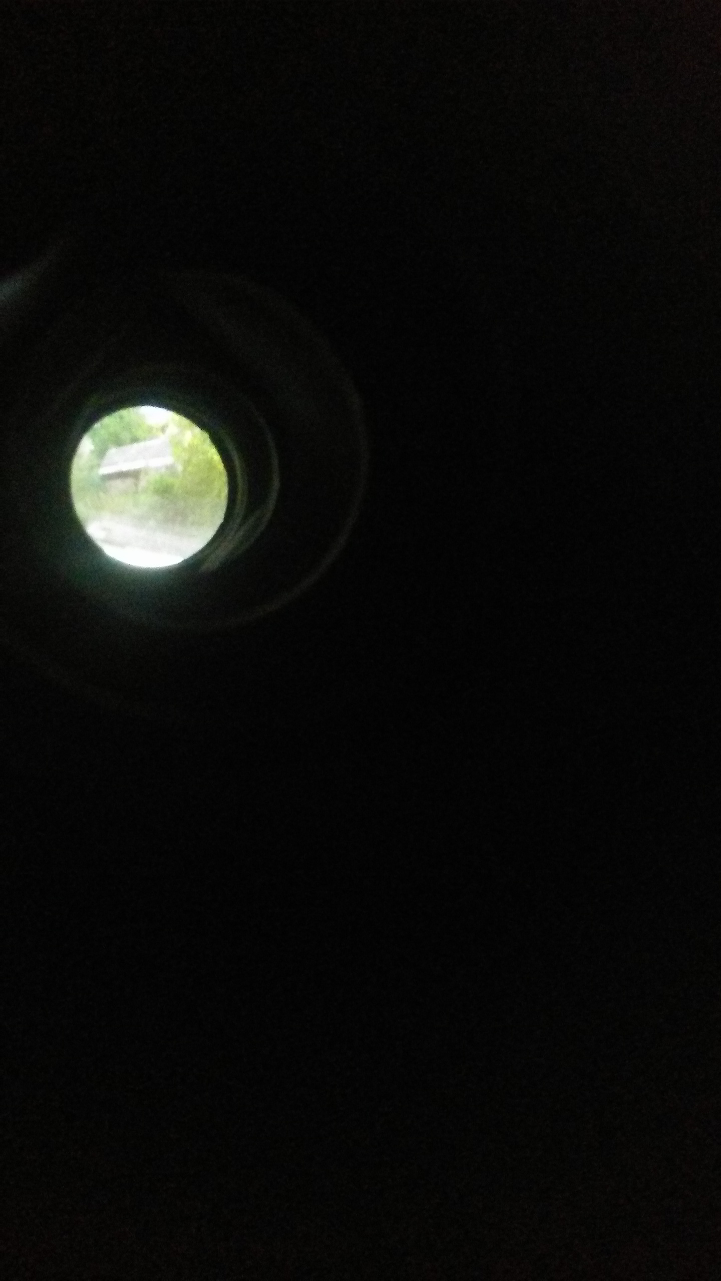

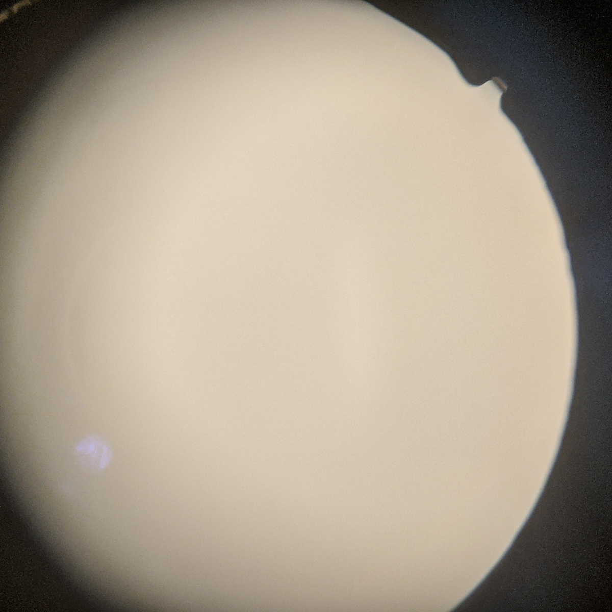

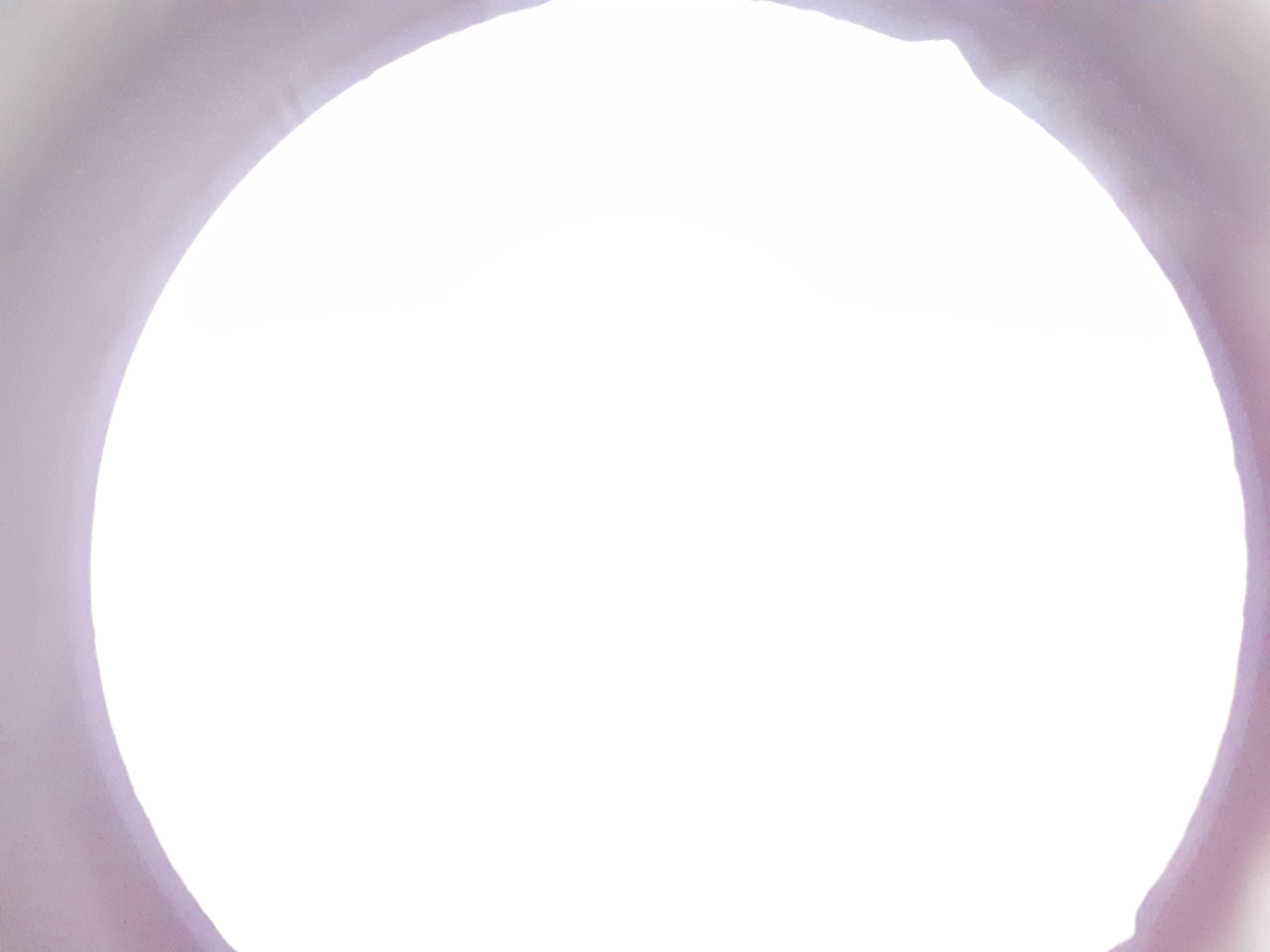

MesajTrimis: 08 Aug 2020 21:03 Download mesaj
Mai trimit niste poze.Cele cu "obi" sunt facute dinspre obiective,marite se vad denivelarile de la margini.A treia poza e pt. tubul stang dinspre ocular.
 Marime fisier:  561.83 kb
 Vizualizat:  de 6882 ori
 Marime fisier:  559.57 kb
 Marime fisier:  10.68 kb

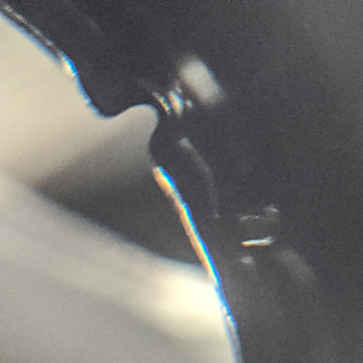

Probabil are garnituri sau vopsea/lipici ceva care se deformeaza la caldura. Desi in pozele tale nu se vede prea bine cred ca la fel am si eu, imi apare la marginea campului vizibil in ocular:
Vedere dinspre obiectiv
 Marime fisier:  262.82 kb
 Vizualizat:  de 6869 ori
Vedere dinspre ocular
 Marime fisier:  708.02 kb

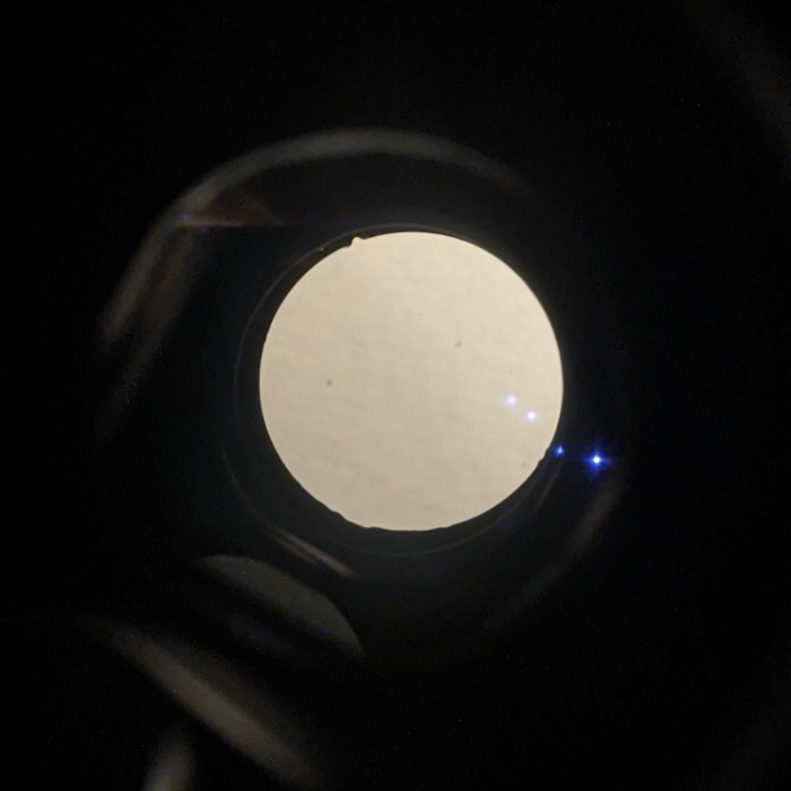

MesajTrimis: 10 Aug 2020 13:46 Download mesaj
Senzatia mea e ca e vopsea/cauciuc care s-a incretit/deformat/a curs, nu pare ciupit, franjurii sunt ondulati:
Vedere dinpre ocular
 Marime fisier:  828.46 kb
 Vizualizat:  de 6757 ori
