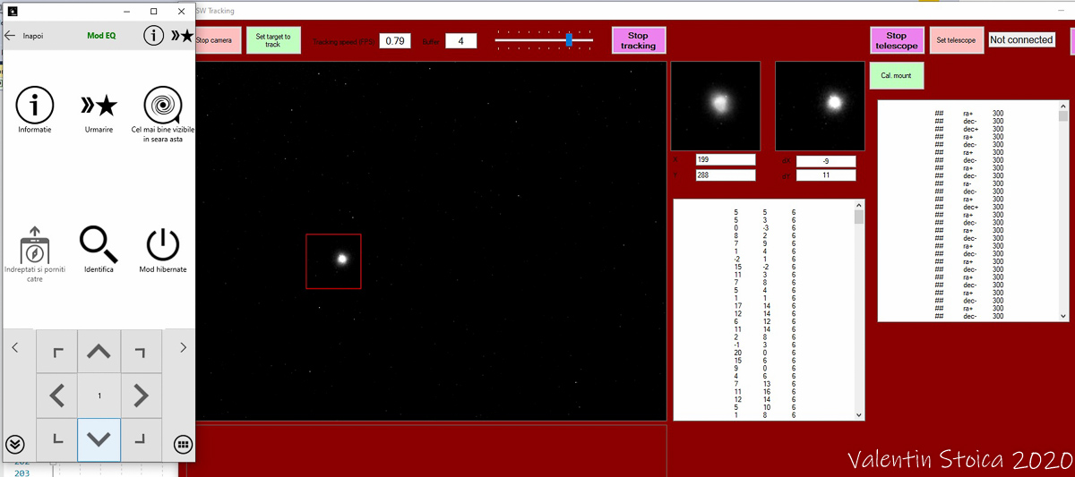

Initial mi-am propus sa rezolv doua probleme:
1. autoguidingul
2. urmarirea obiectelor atipice (ISS, avioane, etc)

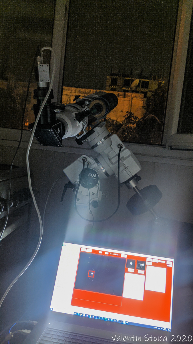

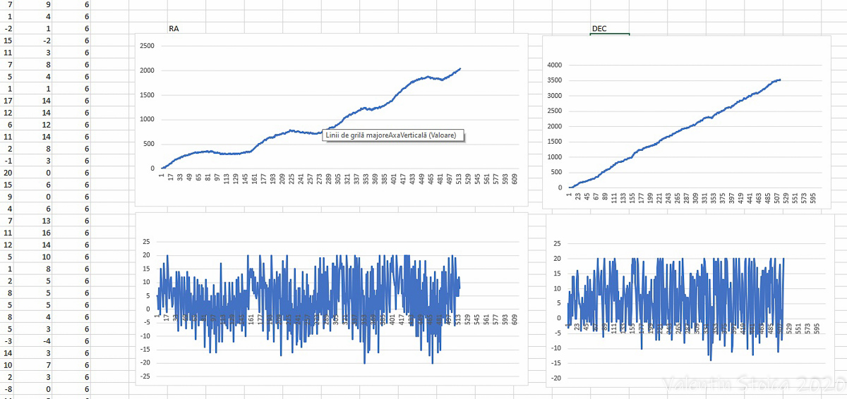

Ambele pareau abordabile odata deschisa cutia pandorei si avand acces direct la motoare printr-un API. Astfel am facut repede o aplicatie de urmarire a unui obiect si de autoguiding (compensare a abaterii). Avand in vedere ca pozez din balcon, nu am acces la Polara deci nu prea pot alinia rapid si precis, am mers pe varianta autoguidingului. In plus eroarea periodica uriasa nu a permis PHD-ului sa faca trackingul asa ca am preferat sa imi fac propria aplicatie. Initial am lucrat pe neve, aseara am pus-o pe stea si dintr-o reglare de directii stanga/dreapta -> RA/DEC am reusit sa fixez steaua cam juma de ora. Graficul atasat arata deviatia pe DEC (nealiniata) si sinusoida pe RA (eroarea periodica). Astfel prima problema este ca si rezolvata.

Aplicatia in actiune: https://photos.app.goo.gl/4iApWVjCphnxRgGH7
Cam smuceste, mai trebuie rafinata putin, dar e drept ca si eu am plusat din prima cu focala 3000mm si un seeing de balcon, mai rau deatat nu cred ca se poate.
In stanga se vede aplicatia de la SkyWatcher care este pe post de intermediar in comunicatia cu montura.
