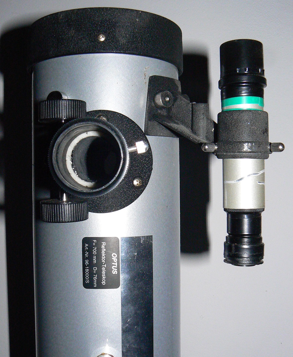

Salutare tuturor .
Duminica trecuta am gasit telescop reflector Optus 76/700 in piata de vechituri Obor din Braila, am dat numai 40 lei pe el, era aproape complet, avand trepied de lemn bun, cautator, montura alt-azimutala tip furca, doar ca era murdar, inclusiv pe oglinzi, numai praf si pete pe oglinda primara.
L-am desfacut, am curatat tubul, oglinzile le-am bagat in apa distilata ca sa se immoie stratul de praf depus pe ele, apoi le-am spalat cu grija, cu o bucata de vata imuiata in apa, fara sa apas deloc. S-a indepartat mare parte din praf, doar ca au ramas niste pete aproape de marginea oglinzii primare, care insa nu afecteaza deloc imaginea, zgarieturi nu am observat deloc pe oglinzi .
Am mai observat ca ii lipsea bucsa in care se fixeaza ocularele in portocular, i-am montat eu partea cu surub dintr-un barlow din plastic care nu il mai foloseam, ca sa pot monta ocularele.
Dupa ce am curatat si montat telescopul,l-am colimat, apoi cand sa fac o proba cu un ocular ,am constatat ca nu intra in focus deloc ,nici cu focuserul strans de tot. Planul focal era prea inauntrul focuserului. Cum constructia bariletului oginzii primare nu imi permitea sa urc oglinda mai sus, nu a ramas decat sa scurtez din portocularul focuserului.
L-am scurtat si tot degeaba, planul focal era cu vreo 5 cm inauntru focuserului si nu voiam sa il scurtez prea mult, ca sa nu ii scurtez pea mult cursa, asa ca a trebuit sa scurtez 2 cm si din tubul optic, mai ales ca am adaugat niste arcuri la suruburile de reglaj ale bariletului oglinzii, caci nu avea arcuri, si a trebuit sa dau cu 1 cm mai in spate bariletul cu oglinda ca sa las un mic spatiu pentru arcuri. L-am scurtat cu atentie, apoi am facut o proba si in sfarsit ocularul intra in focus.
Cum am mai spus, bariletul oglinzii nu avea arcuri si era lipit de tub ,fara posibilitatea colimarii , desi avea 6 gauri, trei simple, prin care treceau suruburile de reglaj a colimarii si inca trei gauri filetate, care erau pentru suruburile de blocare a bariletului, dar care lipseau, suruburile de reglaj erau stranse la maxim, banuiesc ca fostul propietar al telescopului i-a scos arcurile si suruburile de blocare a bariletului.
L-am mai colimat inca o data si l-am testat pe obiecte indepartate , oferea imagini clare si cu contrast bun, in ciuda petelor de pe oglinda primara. Apoi ,seara ,am facut testul pe stele si se comporta bine la grosismente mici si medii, chiar si la grosismente mari de pana in 200x.
Trepiedul din lemn este destul de bun, chiar mai bun decat trepiedul din aluminiu care l-a avut montura EQ1, insa montura tip furca are o hiba, nu permite indreptarea telescopului chiar spre zenit, este limitat cam la 75-80 grade din cauza la picioarele trepiedului.
Is multiumit de el, este bun mai ales atunci cand nu scot telescopul mare de 114mm, fiind si mult mai usor decat acesta, il pot ridica cu o singura mana, cu tot cu trepied,il pot pune la lucru rapid.
Ofera un camp mai mare cu ocularul de 40mm Celestron Nexstar, cam 2,3 grade la 17,5x fata de 1,8 grade la 22,5x in telescopul de 114mm, fiind mai potrivit pentru stele variabile decat telescopul mare.
Este bun si la stele duble, splitand usor stelele ca Gamma And, Gamma Ari, Albireo, nu l-am testat inca pe duble mai stranse din cauza vremii, dar o sa il teste curand.
Telescop Optus 76/700mm

Telescop Optus 76/700mm, vedere din fata.

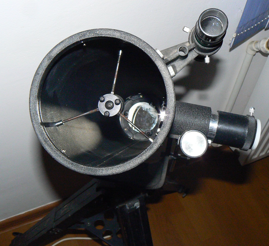

 Marime fisier:  378.78 kb
 Vizualizat:  de 14893 ori
Telescop Optus 76/700mm, din lateral.
 Marime fisier:  468.62 kb
Telescop Optus 76/700mm, partea din spate cu bariletul oglinzii primare. Cartonul negru este pentru a acoperi acel spatiu dintre tub si barilet, ca nu apara curenti in tub, de obicei in trag peste spatiul dintre barilet si tub.
 Marime fisier:  345.78 kb
Telescop Optus 76/700mm. Bariletul oglinzii primare,cu suruburile de reglaj (cele cu cap hexagon) si suruburile de blocare (cele cu cap stea).

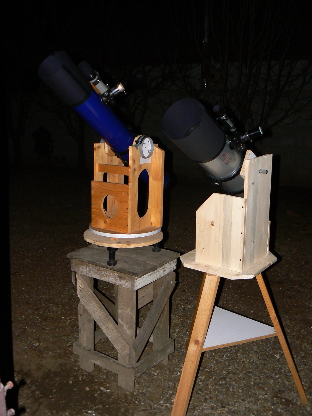

Salutare tuturor.
Saptamana trecuta am primit de la FlorinC un reflector newtonian-catadioptric Seben 150/1400mm , un newton de constructie clasica care contine insa un corector de sfericitate in focuser, care corecteaza aberatia de sfericitate a oglinzii primare, care este sferica ,cu raport focal scurt, de 3,3 , adica cu o distanta focala nativa de 500mm, care este adusa de corector la valoarea de 1400mm.
Telescopul este foarte compact, tubul avand mai putin de 500mm , este si mai usor decat telescopul de 114mm.
Functia principala a corectorului este corectia aberatiei de sfericitate, iar extensia distantei focale este o functie secundara. Corectorul se descurca destul de bine, anuland aberatia de sfericitate, dar numai daca se gaseste la o anumita distanta fata de oglinda primara, anume 440mm. La o distanta mai mare, apare subcorectia de sfericitate, iar la o distanta mai mica , supracorectia. Datorita corectorului care este un dublet cu focala negativa, mai apare si un cromatism ca la lunetele acromate, dar este mic si nu deranjeaza deloc. In schimb coma este mai accentuata pe marginea campului decat la reflectorul de 114mm, datorita raportului focal redus al oglinzii primare.
Cu toate acestea, telescopul se descurca bine pana la un grosisment de 200-250x, fiind mai luminos si mai indicat pentru obiecte DSO slab luminoase decat reflectorul de 114mm. Cu acest telescop de 150mm, am descoperit noi detalii in anumite roiuri deschise, care pana acum nu le observasm cu reflectorul de 114mm, sunt foarte multumit de el. Smile
Zilele astea am colimat mai bine reflectorul de 150/1400mm . Am captusit pe dinauntru tubul cu carton A4 negru mat pentru a elimina reflexiile pe peretele interior al tubului ,care erau mai accentuate decat la reflectorul de 114/900mm, la fel am facut si cu cautatorul telescopului de 150mm, i-am pus carton negru inauntrul tubului si pe partea interioara a parasolarului acestuia.
La tubul telescopului am adaugat deasemena un parasolar care are menirea sa elimine lumina parazita care ar putea patrunde in tub sub anumite unghiuri, tubul avand focuserul cam aproape de marginea superiora. I-am construit si o montura Dobson din lemn, iar aseara am iesit la observatii cu el.
In amurg, pana la lasarea intunericului , am colimat fin telescopul de 150mm pe steaua Polaris, dupa ce l-am colimat aproxiamtiv ziua ,cu capac de focuser cu gaura in mijloc, la oglinda principala i-am pus o bulina in centru, pentru o colimare cat mai precisa si m-am chinuit vreo ora ca sa colimez cat de cat cat bine telescopul de 150mm, datorita raportului focal scurt al oglinzii principale , telescopul este pretentios la colimare si la reglajul de focus. Dar m-am descurcat pana la urma. Steaua nu se vede foarte punctiforma ,ca la reflectorul de 114mm, dar este acceptabil. Oricum telescopul de 150mm il voi folosi la observarea obiectelor DSO, in timp ce telescopul de 114mm il voi folosi mai mult la planete ,stele duble si Luna (sau si Soarele prin filtrul solar). Smile
Mai jos am pus cateva poze cu telescopul de 150/1400mm, in ultima poza telescopul de 150mm fiind afara impreuna cu telescopul de 114mm (cel albastru), in "actiune", la observatii. Smile

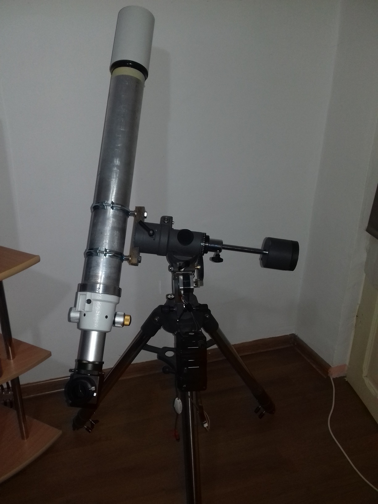

Prezint luneta de 80/900mm intr-o noua forma. Smile
Ieri am vopsit-o in alb, cu spray cu vopsea alba mat. Am demontat celula cu obiectivul si focuserul ,am acoperit capetele tubului din aluminiu al lunetei cu doua capace din carton si apoi am vopsit tubul. Azi am montat la loc focuserul si obiectivul pe tubul vopsit si gata luneta, este pregatita pentru noi sesiuni de observatii. Smile

Foarte bine, Iulian! Să vopsești și adaosul acela care ține parasolarul, e alb și reflectă lumina.
