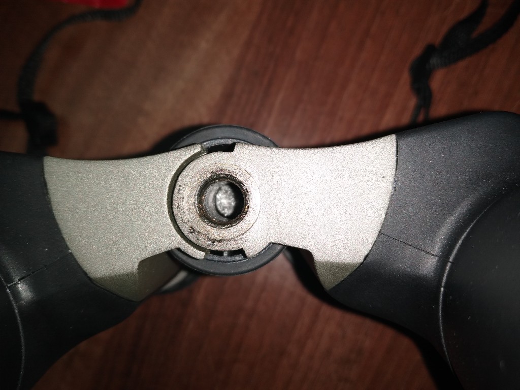

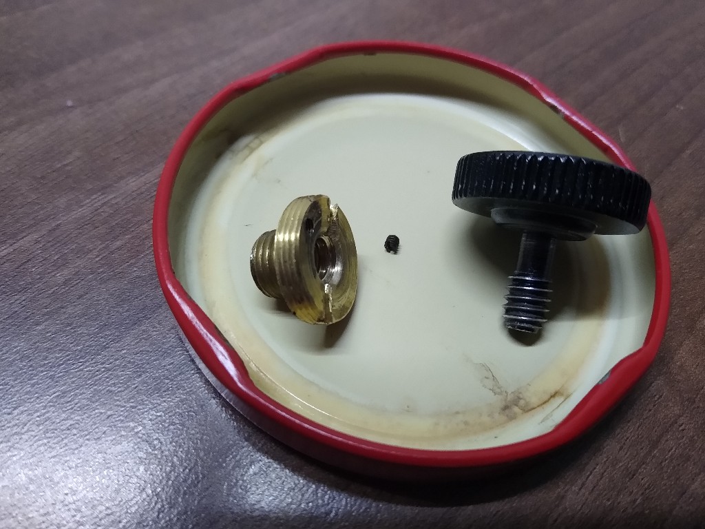

Aseara am desfacut piulita de trepied si m-am uitat inauntru, cu o lanterna (bricheta cu LED...), sperand sa gasesc vreo crestatura pt.surubelnita, dar nu, axul central nu are asa ceva, e plat.

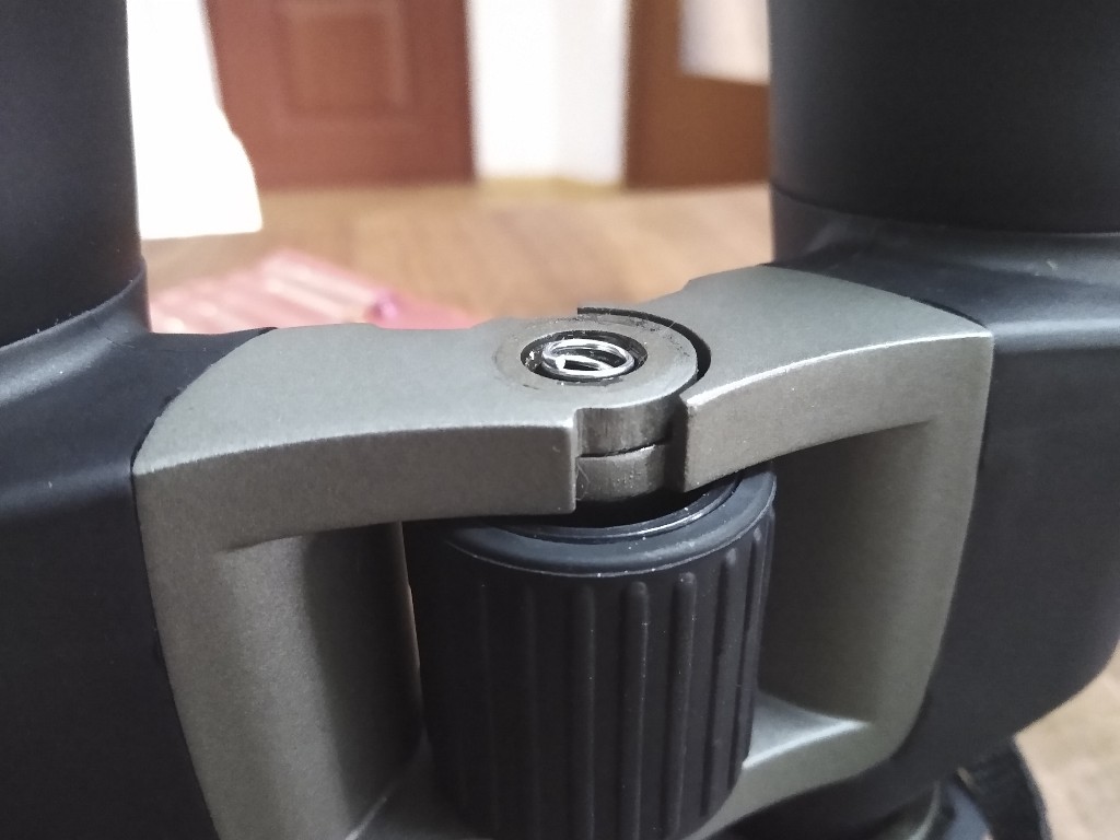

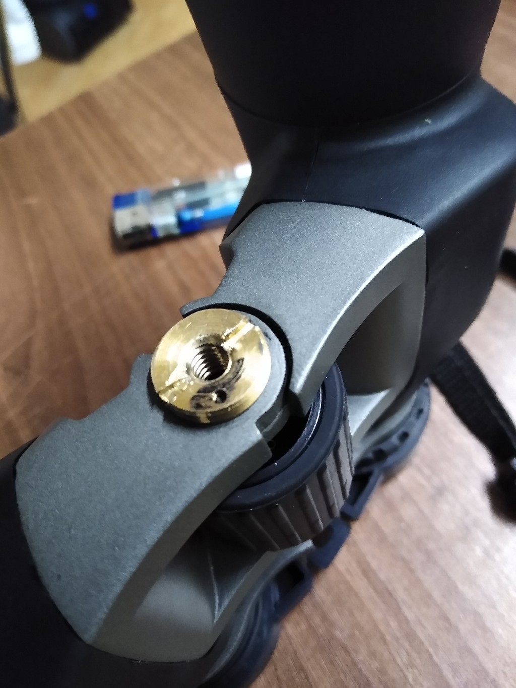

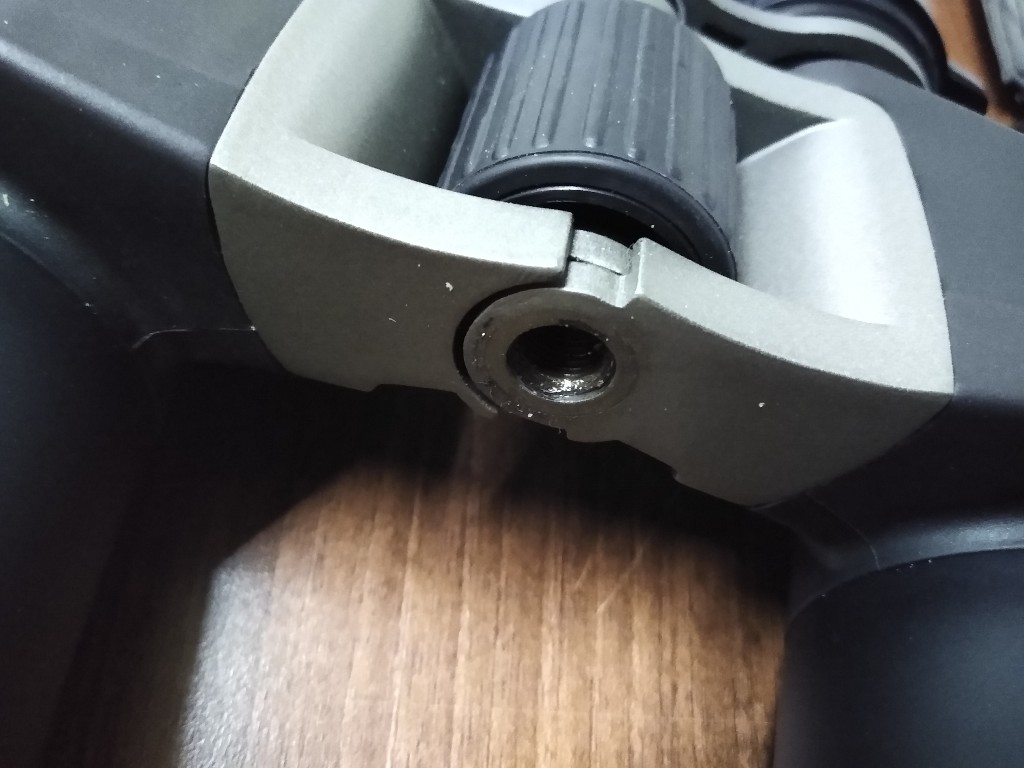

Daca poti pune o poza cu capacul scos sa vad si eu piesa cu filet pentru trepied ... ?

Sigur.

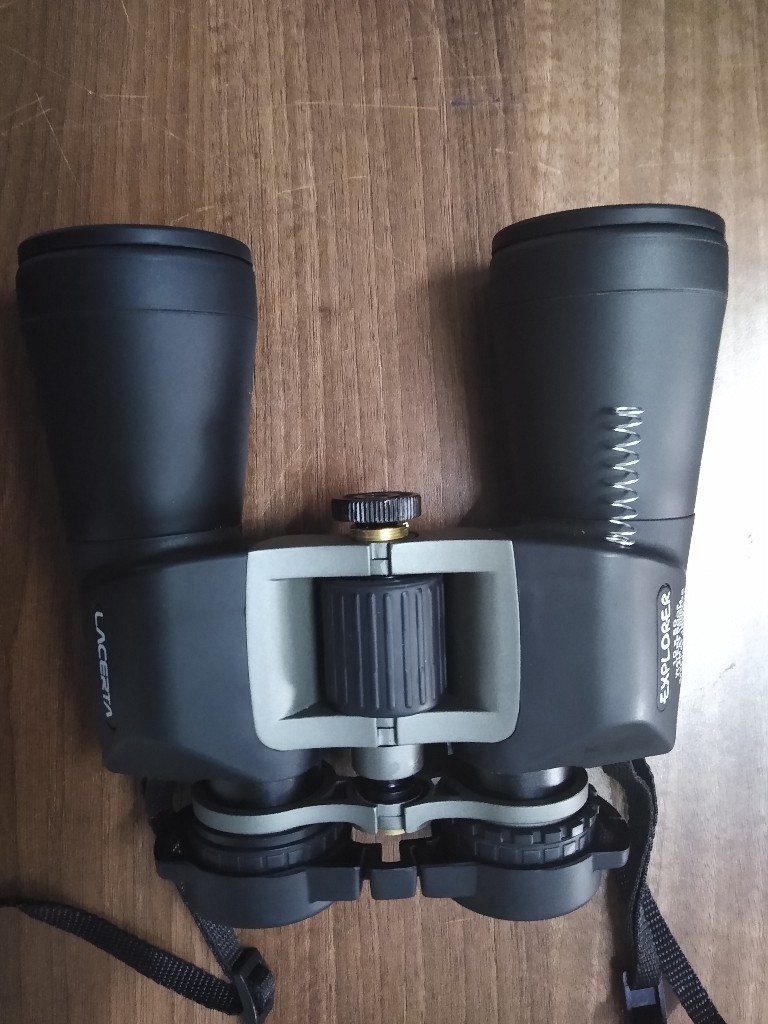

pai daca pui acolo un arc, vei mari frecarea si nu va mai luneca in jos , nu poti face o incercare?

Gata! Smile
Am avut noroc, intrand intr-un magazin pentru a cumpara cu totul altceva, l-am intrebat pe vanzator de arcuri, nu daca are la vanzare, ca nu avea, dar daca are vreun articol la vanzare din care as putea lua un arc mic, asa ca ala pe care i l-am aratat, orientativ.
A gasit intr-un sertar un arculet scos de la o aplica de perete .
Probabil usor cam puternic si a tebuit sa-l mai si scurtez un pic, cu clestele, dar isi face treaba.

Una din poze arata lungimea arcului inainte de scurtare, cealalta poza arata cat intra arcul cand focalizarea e la capat de cursa (ocularele pozitionate cel mai departe de obiective).
