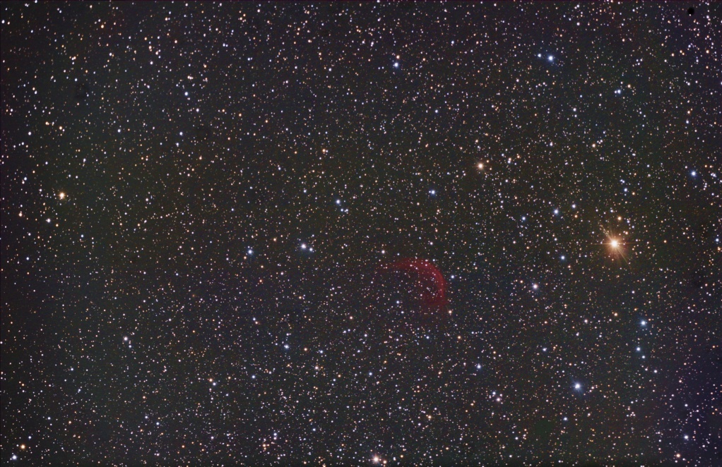

Conditiile bune azi noapte,peste 20mag arcsec2,ma
determinat sa incerc un object mai greu.Simeiz 22 este
o nebuloasa planetara linga Delta Cassiopeia.
29x360 sec(3ore),ISO800,EOS20d mod.,optica MN61
(900mm F6),montura MM cu autoguiding.
Clear sky Hans

Buna Hansy,
interesant este faptul ca si aici in Fuerstenfeld conditiile sunt deosebite (exceptand poluarea luminoasa) dar dupa cum se stie dracul isi baga coada cand iti este lumea mai draga (montura moarta, m-am decis pentru EQ-6 SkyScan Pro duce 18 kg - pentru ca tot ai spus sa te tin la curent si nu in curent Very Happy ; SkyScan Pro pentru ca sunt puturos nevoie mare si m-am obisnuit cu Go-to-ul) asa ca am pierdut niste nopti deosebite (cele doua roiuri stelare din Perseus se vedeau cu ochiul liber aprope fara adaptare la intuneric).
Imaginea e faina rau, chiar imi place cum a iesit mai ales daca ne gandim la obiectul fotografiat. Poate ar fi interesant sa explici si cum ai obtinut-o: programe folosite etc, etc.
Inca o data e frumoasa foc (eu as fi tras-o poate un pic mai spre rosu ca sa fac nebuloasa mai vizibila) dar oricum e faina. Intrebare tehnica: cu ce faci autoguiding-ul din punct de vedere hardware si software?

Hallo Emil
Sigur ca Goto-ul isi are rolul lui,mai ales la astrofotografie
nu mai pierzi timp pentru positionare,timp care ai nevoie
la expuneri.
Ma bucur ca iti place poza,pentru stacarea framuriilor
folosesc DeepSkyStacker(freeware) si prelucrarea mai
departe cu Fitswork(freeware) si finalul cu FixFoto(freeware).
Autoguidingul fac cu webcam modificat cu un cip monochrom,
optica pentru guiding este un refactor 500/5,6 si softwarul
este Guidemaster(freeware).Poza de mai jos arata setupul
actual.

Dragut, dar nu se merita efortul pentu asemenea obiect.

Multumesc Sky,pentru ce fel de object se merita?
Objectele mai spectaculoase le-am facut aproape
toate care sint posibile acuma.
Clear sky Hans

Eu zic ca se merita pentru orice obiect, pana la urma. Mai ales pentru chestii de gen. Eu unul, de exemplu, sunt ultra-plictisit de poze cu m45, m42, m13, m31 and stuff.. Ca sa ma mai atraga o imagine a obiectelor astora trebuie sa fie intr-adevar exceptionala.
Pe cand fotografiile obiectelor mai putin vizitate iti deschid ochii in alt fel.
Legat de poza.. Fundalul e cam neuniform, problema pe care am vazut-o in multe din imaginile lui hans (ia gradient xterminator pt photoshop). Bine, si alte inexactitati in postprocesare (nu neaparat in poza asta).

Sigur ca se merita orice object,si o poza numai
cu stele fara alt object daca se reuseste redarea
culoriilor.
Alexconu nici eu nu sint multumit de fondul
pozelor.Mai ales la inceput primele poze facute,
nu poti de la inceput sa faci poze bune.Am un
program cu care se prelucreaza fondul insa
nu imi place cind fondul este total negru si taiat.
De acea incerc sa culeg cit mai mult timp de
expunere(informatii) ca atunci rezultatele dupa
prelucrare sint mai bune inclusiv fondul.
Clear sky Hans
