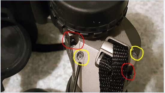

Mi s-ar parea complet inutil sa dau jos ocularele ca sa colimez Smile ce control as mai avea?
Suruburile incercuite cu rosu par sa fie cele care tin capacul prismei dinspre ocular; cele incercuite cu galben par sa fie cele pt reglarea colimarii (sau mai bine zis gaura in care stau si suruburile de colimare, pt ca ele stau ascunse sub primele suruburi false).

problema la modelul asta e: cum fac sa ajung la suruburile care inclina placuta pe care stau prismele Smile este un sistem similar cu cel de la Bushnell Powerview 7-21x40, doar ca un pic altfel, suruburile de colimare fiind mascate de niste pseudo-suruburi, care par sa se invarta-n gol. cum le scot eu pe alea? Smile

Nici unul din suruburile galbene sau rosii nu au legatura cu reglajul prismelor....
Asa se face colimarea .... ca sa ajungi la prisme trebuie scoase ocularele.... si obiectivele ... apoi scoti capacele aparatoare din plastic .... vezi prismele ...daca gasesti crapatura o aduci la loc daca nu trebuie reglat din aproape in aproape ...si atunci remontezi oculare si tuburi ...verifici colimarea .le dai jos si le recolimezi ...iar le pui ...etc pana rezolvi. Deoarece cel mai probabil tuburile de cilusare oculare sunt corp comun cu capacele ...la fiecare operatie trebuie inseamna remontate si capacele ce se tin in suruburile rosii si galbene.

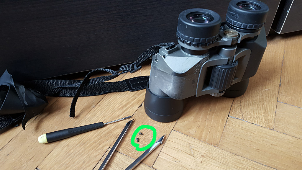

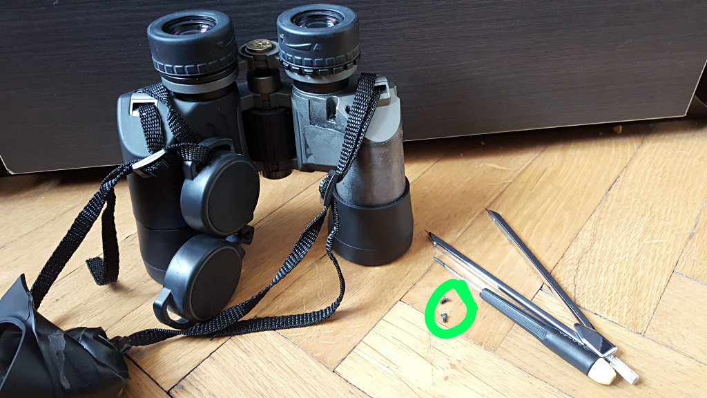

well.. nu pot decat sa zic ca cei de la Tavcso au avut dreptate Smile
surubelele incercuite cu verde erau tinute pe loc doar de putin silicon ramas in gaurile din capacul carcasei.
dupa ce le-am scos, folosind varful unui compas, am putut accesa suruburile din interiorul carcasei, cu care am reusit sa retabilesc colimarea corecta, verificarea facand-o pe o stea.
