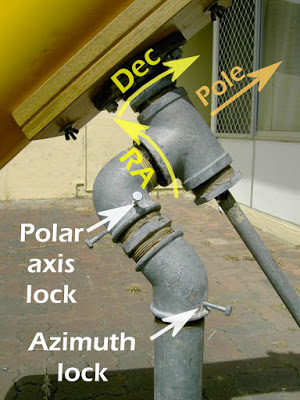

O mica intrebare, pentru cei care sunteti Maestri in monturile tip PIPE: cum obtineti franarea intre diferitele nipluri/filete ? Astazi am incercat si eu sa construiesc una si nu imi dau seama cum reusiti sa stabilizati milimetric pozitia pe Dec si RA a telescopului, cum se misca atat de usor (cu procedeul slefuirii fileturilor cu pasta abraziva a domnului Pteancu) si totusi telescopul incremeneste in pozitia pusa ?...
M-am inspirat din poza adaugata.
Imi cer scuze daca s-a mai intrebat.

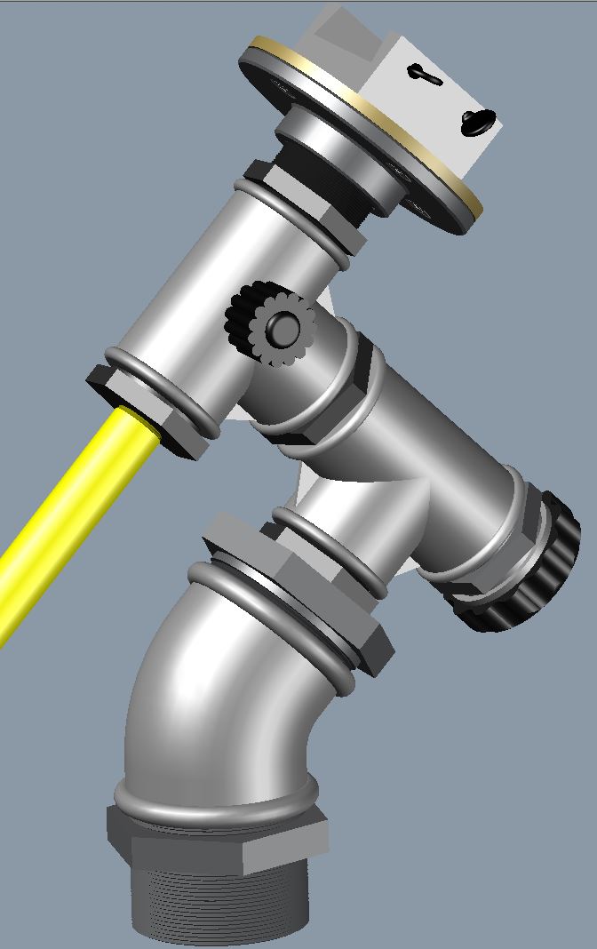

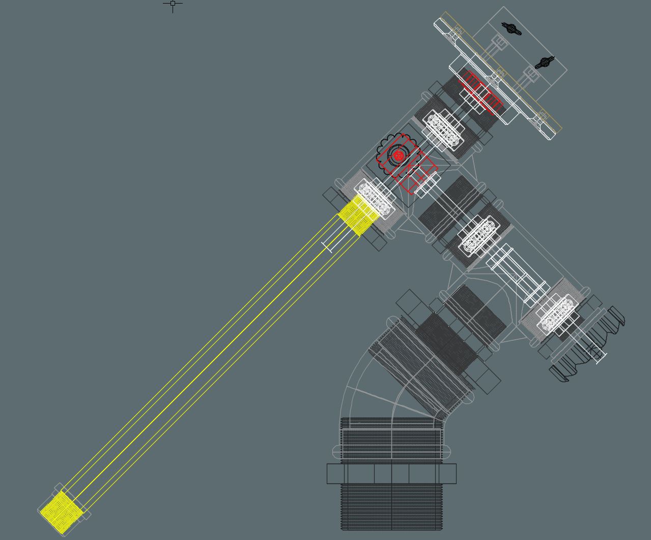

Dar sunt mai multe solutii constructive pt a face o montura ecuatoriala din fitinguri metalice. Solutia pe care am ales-o eu, cel putin, a fost un pic diferita de ce am mai vazut pe net la diversi ATM-isti, prin faptul ca pe RA i-am conceput o frana pe disc (la sugestia unui bun prieten, tot aici pe forum Wink ) - acea rozeta neagra din partea dreapta a randarii 3D - si pare sa functioneze bine. In acea rozeta este lipita o piulita M10 cu poxipol, iar de ea este sudata o saiba foarte lata pe care am lipit un material cu coeficient de frecare mare - iar cand se apropie de reductia aia din spatele T-ului ingreuneaza rotatia in jurul axei RA a blocului DEC.
Pe DEC am vrut sa-i pun blocaj cu surub - in interior am montat deja bucsa elastica pe axul care se sprijina in cei doi rulmenti, vezi schita 2D - dar nu i-am mai dat gaura filetata pt surub pt ca am vazut ca poate fi echilibrata foarte usor si sta acolo unde o pozitionez.
Daca ai oculare foarte diferite ca gabarit, trebuie sa prevezi si astfel de blocaj pe DEC, fiind axa un pic mai expusa la dezechilibre statice; bine, si RA sa poate duce in balarii daca schimbi un ocular de 400g cu unul de 100g sau invers, dar presupunand ca reusesti sa echilibrezi cumva din CG sau din frecarea pe flancurile filetelor, DEC ramane cam de capul ei.

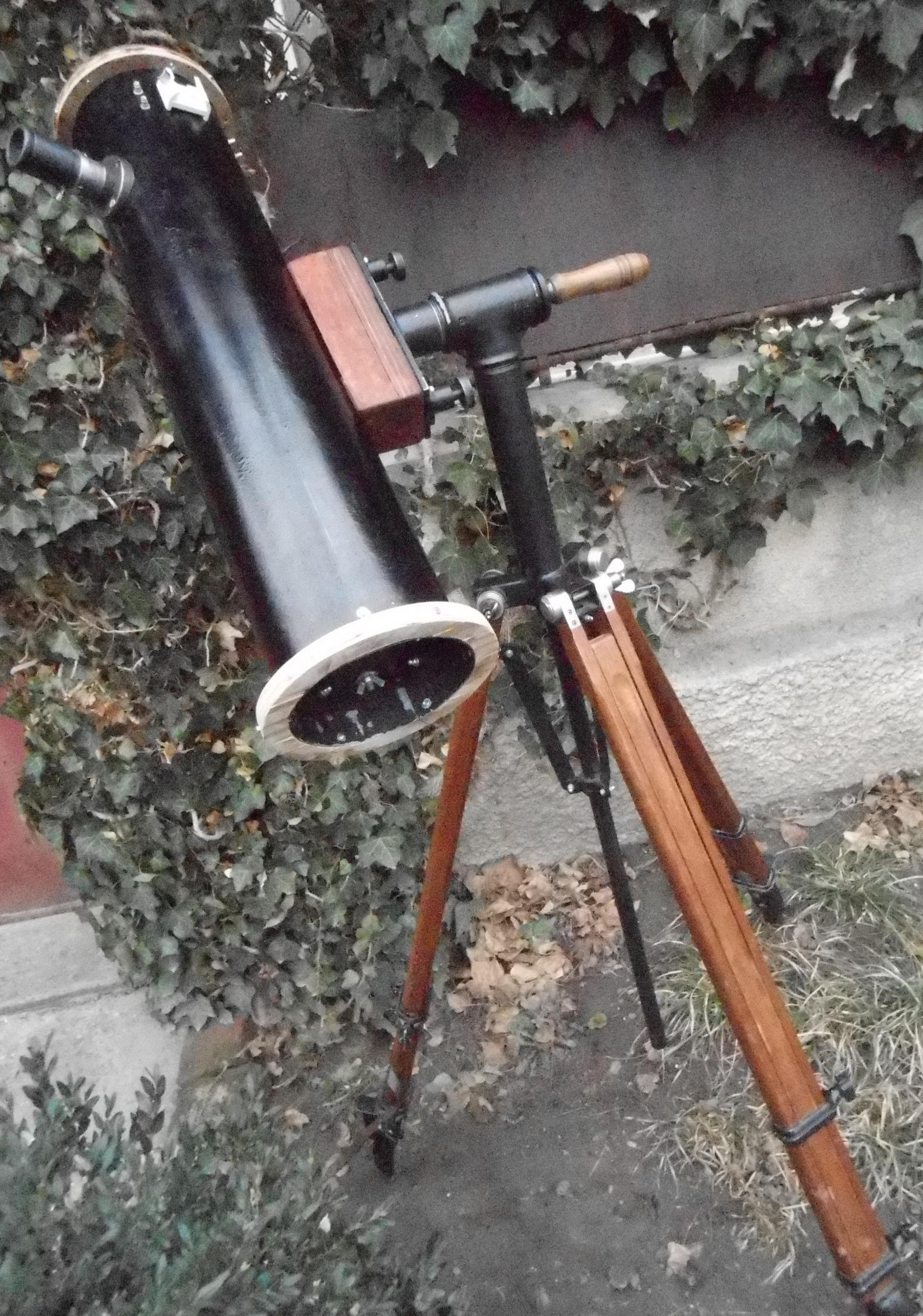

Lepuirea nu poate fi inlocuita de nimic.
Pentru doua,maxim trei ore de munca ,vad ca se prefera solutii care anuleaza de fapt calitatea principala a monturilor pipe.
Cine este sedus de cat de lucios iasa filetul de pe strung ,a lipsit de la orele de laborator in care a trebuit sa se analizeze si sa se masoare suprafete prelucrate prin diferite procedee de aschiere.
Eu n-am lipsit.
Montura mea Penelopa este azimutala,nu pot vorbi deci despre varianta ecuatoriala.
Dar nu din intamplare i-am pus maner pe o parte si nu alt instrument sau contragreutate.
Contragreutatea este o gresala ,o impovarare nu numai inutila ci daunatoare stabilitatii.
Deoarece greutatea instrumentului atarna -la montura mea,doar intr-o singura parte,filetul (lepuit si gresat adecvat) preia jocurile.
Astfel pot sa folosesc mariri de pana la 200x cu apertura de 125mm.
Mai sus nici nu am intentia sa urc cu aceasta montura de care sunt foarte multumit.

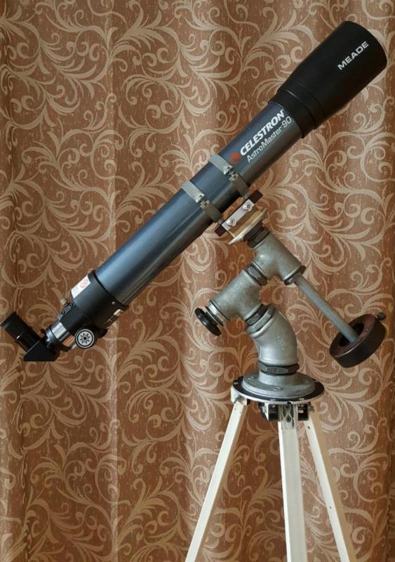

Va multumesc mult pentru raspunsuri ! Eu am slefuit filetele cam o ora pe zi, frec la ele de vreo 5 zile Very Happy De aceea m-am ingrijorat vazand cat de usor merg in toate sensurile... Deja se cam complica treburile cu frecarea asta, citind ce ati scris mai sus...
Am sa fac o azimutala mai simpla, exact ca montura Penelopa, care imi place foarte mult cum arata, mai ales daca ai si o curte...de vis ! Ideea era sa fac ceva simplu si ieftin pentru balconul meu mic (spre sud - slava Domnului !) - montura EQ5 GoTo imi ocupa tot spatiul !

Am vazut - in poza D-voastra ca filetele au intrat pina la refuz, eu nu reusesc, oricat le-as strange...
Va multumesc tuturor pentru rabdarea de a-mi da sfaturi !
