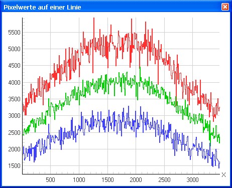

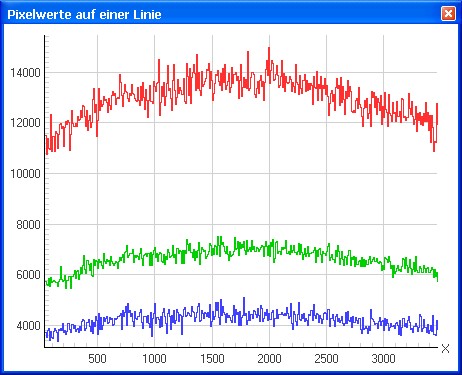

Pina acuma ma deranjat vignetarea acestei optici
la fotografie cu DSRL.De fapt aceasta optica este
proiectata pentru observari vizuale dar avind rezultate
bune in fotografie vreau sa o folosesc primar pentru
astrofotografie.
Oglinda secundara originala are 30mm pe care am
inlocuito dupa un timp cu una de 39mm.Dar si aceasta
are o vignetare pronuntata si de acea am montat acuma
una de 50mm.Aici vignetarea este minimala la EOS20d.
In graficele de mai jos se vede foarte bine diferenta
masurata in diagonala cipului care are circa 27mm.
Clear sky Hans
Oglinda secundara 50mm

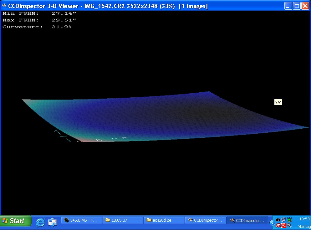

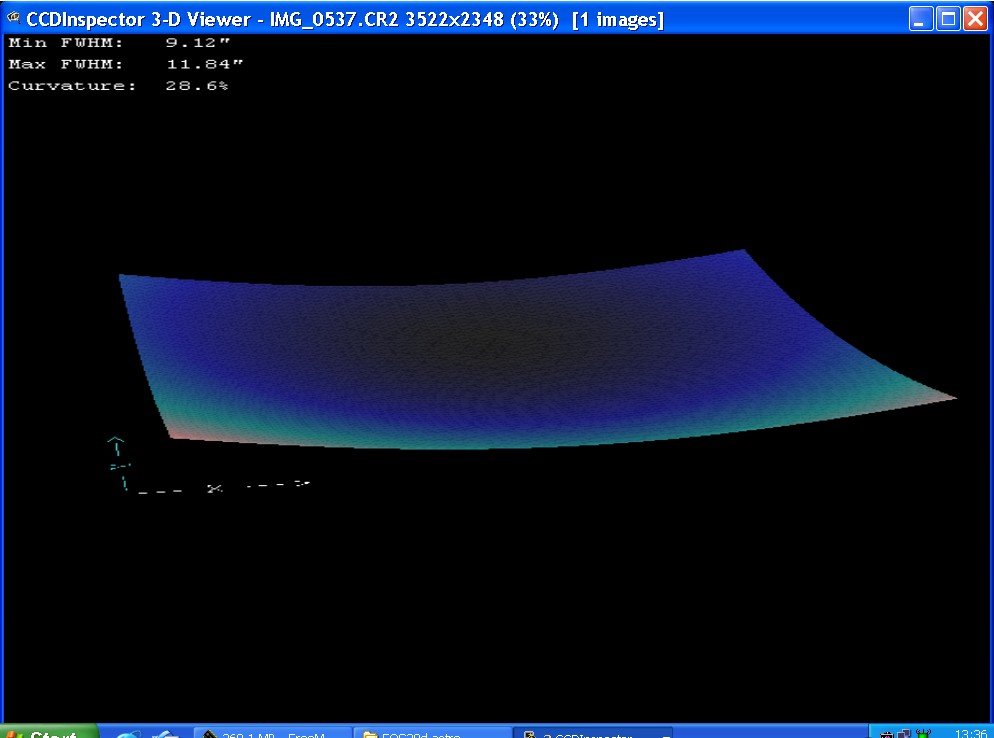

In prima poza un exemplu unde planul focal este
extrem curbat iar o doua dupa justare planul focal
la MN61.Mai trebuie sa repet procedeul noaptea
pe cer deoarece conditia este sa fie stele in poza,
cu care se analizeaza si focusul.Pina acuma am
justat iluminarea uniforma in planul focal.
Am completat masurarea cu stele,a doua poza
am inlocuito.

Între cele două cazuri diferența este doar focusul mai bun?
hans602
Data inscrierii: 27 Dec 2006
Localitate: Alzey Germany
MesajTrimis: 02 Sep 2007 20:04 Download mesaj
Da si anume planul focal pe CCD.
Clear sky Hans

MesajTrimis: 02 Sep 2007 20:43 Download mesaj
Si cum ai reusit sa indrepti planul focal?
Numai bine!
hans602
MesajTrimis: 03 Sep 2007 12:57 Download mesaj
Nu am indreptat planul focal,prima poza este
numai un exemplu.Dar se poate indrepta si planul
focal cu un Flattener,niste lentile de obicei calculate
pentru optica respectiva.
Clear sky Hans

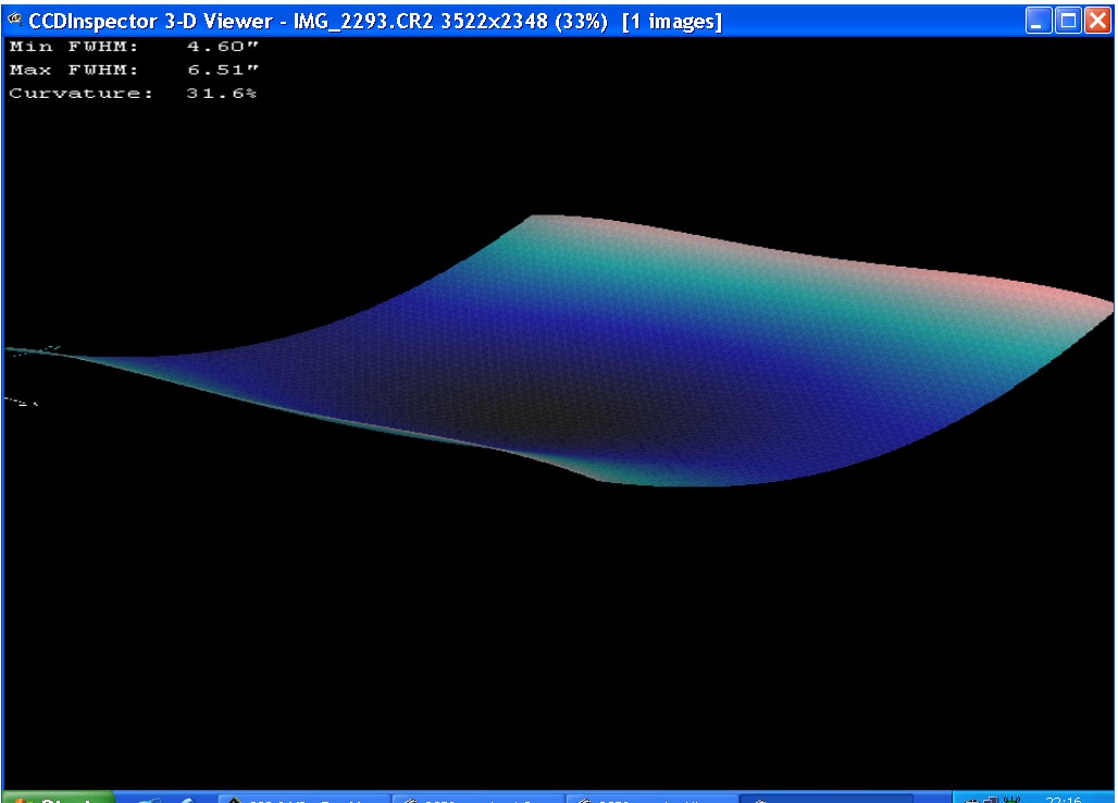

Hans, de curiozitate ai incercat sa pui pe softul asta si o poza facuta cu Rubinarul sa vezi cat de drept este planul focal?
Eu as fi curios...
hans602
MesajTrimis: 03 Sep 2007 15:09 Download mesaj
Zircon prima poza este Rubinarul 500/5,6 si a doua
un objectiv Mamiya 250mm.Se vede foarte bine ca
planul CCD-ului nu a fost perfect parallel cu planul
focal deoarece doua colturi sint trase in sus.Aici este
vorba de sutimi de millimetru.
La acest software se poate roti in spatiu acest plan.
Clear sky Hans

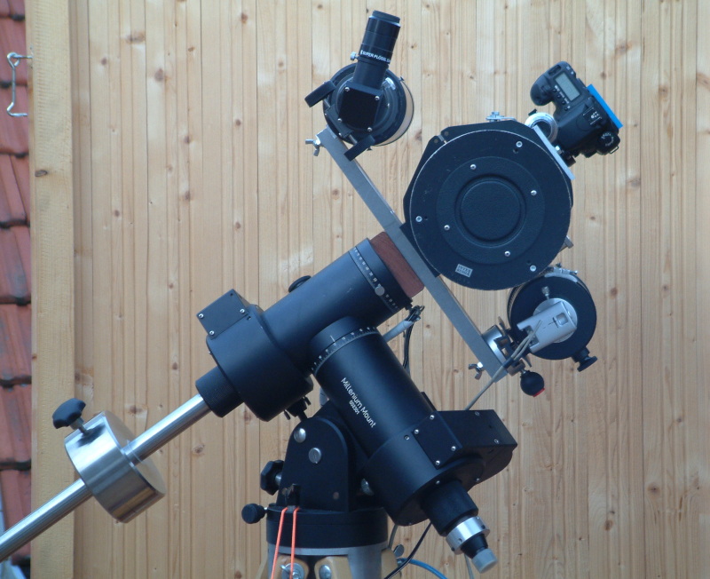

MesajTrimis: 18 Sep 2007 21:10 Download mesaj
In astrofotografie,asa spun specialistii,nu exista
montura si montarea optici prea stabila doar prea
greu ca greutate.Intre optica cu care se expune si
optica pentru autoguiding trebuie sa existe o legatura
foarte stabila.De multe ori tubul opticii se indoaie(foarte putin)
cea ce duce la erori in autoguiding.
De acea mi-am procurat o piesa de aluminiu 400x80x22mm
pe care am montat opticile.Mai jos doua poze cu actuala
configuratie.
Clear sky Hans

MesajTrimis: 19 Sep 2007 09:41 Download mesaj
Arata din ce in ce mai profesionist. Pare sa fie solid si bine echilibrat.
hans602
MesajTrimis: 19 Sep 2007 12:41 Download mesaj
Da Doru este bine echilibrat,am avut la inceput
Rubinarul si Refractorul(500/5,6 dar cu aberatii mari,
folosesc ori pentru autoguiding sau cautator) deasupra
MN-lui.Nu mia placut nici positia si mai ales contragreutatea
a fost la capat,acuma este la jumatate.
Am facut azi noapte prima serie de expuneri.
Clear sky Hans
