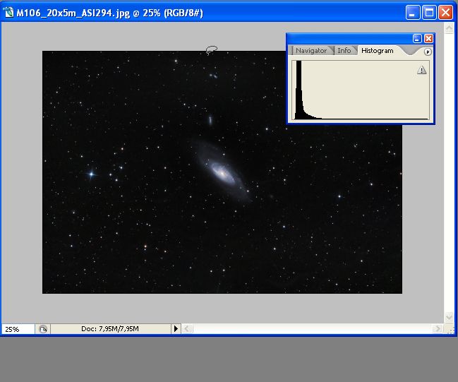

MesajTrimis: 04 Apr 2019 19:27 Download mesaj
Monitorul nu e calibrat, intr-adevar. Dar asta e mai putin important. Importanta este histograma imaginii, care arata ca nu am taiat din semnal.
 Marime fisier:  39.98 kb
 Vizualizat:  de 1610 ori
topacid
Data inscrierii: 06 Apr 2009
Mesaje: 253
Localitate: Bacau/Bucuresti
MesajTrimis: 04 Apr 2019 19:51 Download mesaj
Trage de midtones spre stanga. Deschide backgroundul, la asta mă refer.
