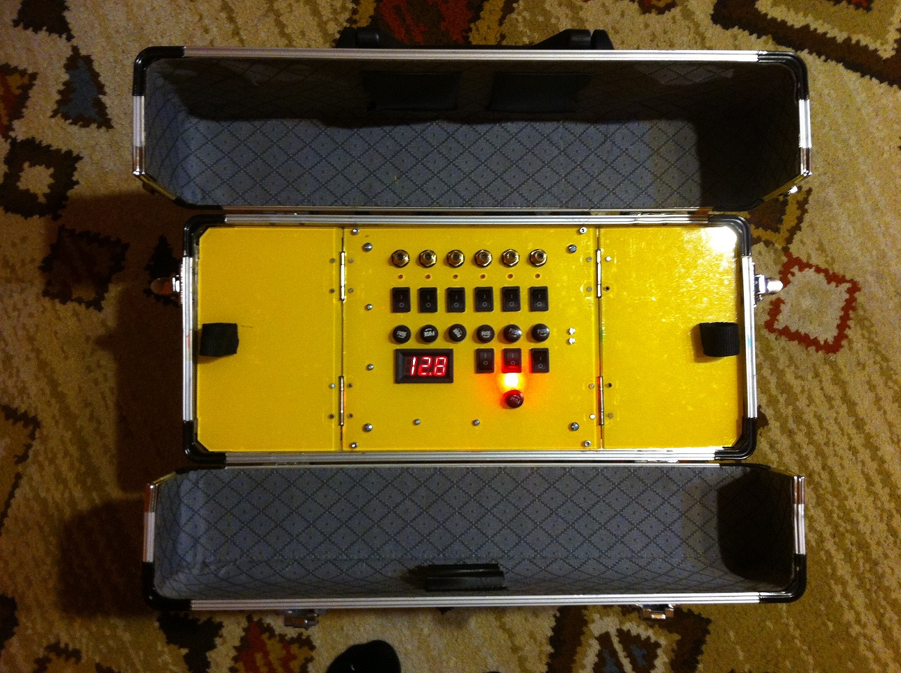

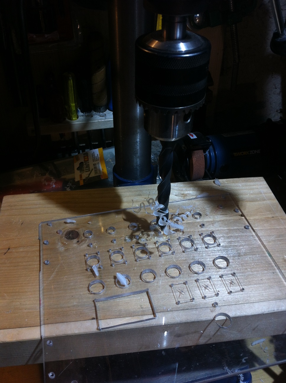

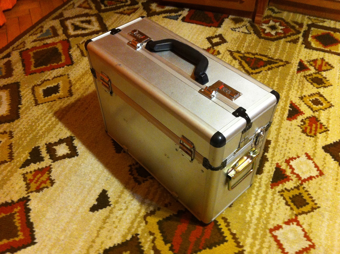

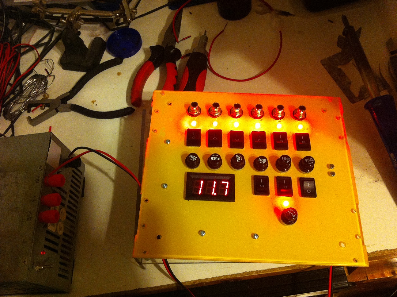

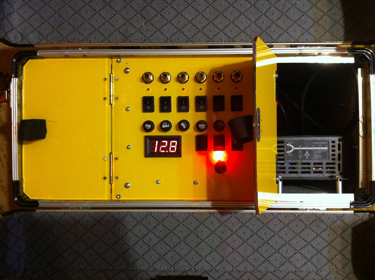

Salut,
n-am mai dat de mult pe aici si am zis sa sparg gheata cu noua mea... creatie.
Este vorba despre o cutie vcare contine o baterie de 12V, 40Ah, Deep Cycle, plus distribuitor de tensiune pentru 6 consumatori, voltmetru, o siguranta principala de 10A si cate una de 5A pentru fiecare consumator separat. Cutia include si incarcatorul in 7 trepte (chinezesc, dara care pana acum a functionat fara probleme), in compartimentul din stanga. In cel din dreapta e loc pentru diversele accesorii sau cabluri.
Cu totul trage la cantar vreo 20 kg din care bateria are 16.
Poze, poze... Smile

Si acum intrebare: cutia, de unde ai luat cutia? Smile

Cutia am luat-o dintr-o piata de vechituri de langa... Zurich Very Happy
I-am ranforsat fundul, pentru mai multa siguranta, cu doua traverse (platbanda) din aluminiu nituite.
