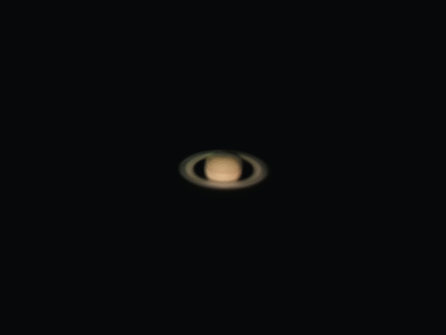

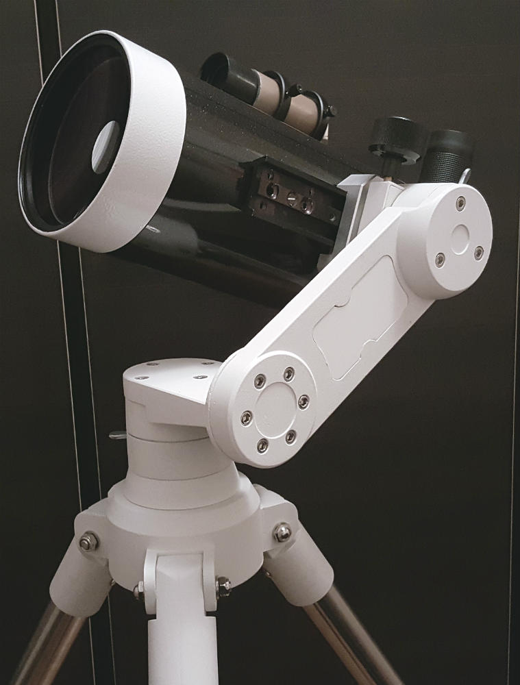

Uite makul meu 127 pe un AZ5 - mi se pare la fix ca "grab&go" pt planete & luna (am reusit sa fac si poze in configuratia asta).
Deci, un setup din asta te poate tine ocupat o vreme Smile

saturn cu mak127
 Marime fisier:  15.78 kb
 Vizualizat:  de 2686 ori
mak127 pe az5
 Marime fisier:  67 kb
