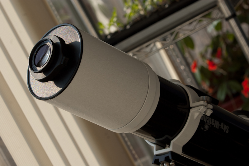

Aseară am observat că denivelarea de pe capacul lunetei este defapt un căpăcel.....pe el scrie 465....adică dimensiunea (are la interior 46,5mm). Întrebarea este : ce se pune acolo?
Cata2
Data inscrierii: 24 Noi 2018
Mesaje: 230
MesajTrimis: 19 Ian 2019 15:03 Download mesaj
Nimic?
 Marime fisier:  768.03 kb
 Vizualizat:  de 13156 ori
MesajTrimis: 19 Ian 2019 16:38 Download mesaj
E un fel de diafragma, de ex. pentru Luna sau filtru solar. Odata am montat o lentila closeup: http://www.astronomy.ro/forum/files/imgp8345_127.jpg
Mesaje: 6230
MesajTrimis: 19 Ian 2019 17:05 Download mesaj
Ce inseamna lentila closeup?
Mesaje: 5329
MesajTrimis: 19 Ian 2019 21:22 Download mesaj
Cred ca valy se refera la lentile ('super-') macro care se monteaza in fata obiectivului foto pentru a putea focaliza la distante relativ mici.
 Marime fisier:  33.66 kb
 Vizualizat:  de 13095 ori
Mesaje: 6230
MesajTrimis: 19 Ian 2019 22:20 Download mesaj
Aha, o astfel de lentila ne-ar ajuta sa vizualizam obiecte apropiate fara sa adaugam tuburi prelungitoare la iesirea focuserului.
Montarea unei astfel de lentile in fata obiectivului unei lunete va duce la degradarea atat a acromatizarii cat si a corectiei sferice a ansamblului optic rezultat, deci nu vor mai fi posibile mariri mari, poate doar aplicatii foto.
Oricum capacul cu orificiu central nu a fost gandit pentru asta. El constituie in fapt o diafragma de apertura si este util la vizualizarea obiectelor foarte luminoase fara nimic montat in el.
