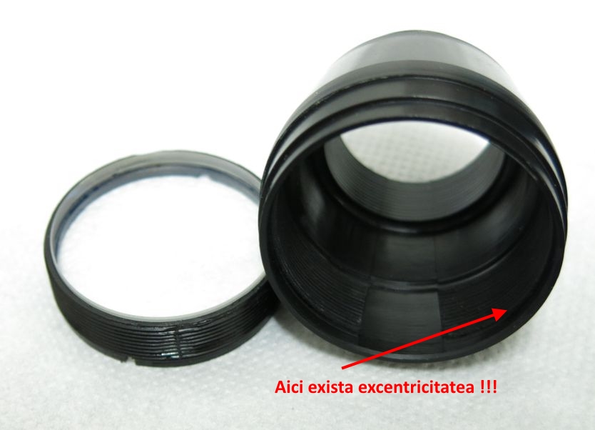

O alta "informatie socanta": cum ca acest gen de binocluri (cu mult plastic ieftin) ar avea reglaje excentrice la obiectiv. Dar chiar din colajul de poze, se vede altceva ... se vede un inel din plastic negru ce nu depaseste marginea lentilei, un inel care este de fapt lipita lentila.
Iar daca tot a venit moda sa punem poze la plasticuri, scot si eu ceva din lada de gunoaie optice. Din pacate nu am gasit nimic cu lentile din plastic sau cu acoperiri aurii, dar am gasit ramasitele unui binoclu ce arata un pic mai bine decat facatura prezentata aici. Asta cu ceva timp in urma, inainte de a ajunge pe masa de disectie. Macar nu era contrafacut, obiectivele sunt dublete din sticla, cu acoperire simpla doar pe exterior, dar cu aberatii cromatice destul de reduse. Tocmai bun pentru monoclu experimental, in sensul ca nu-ti pare rau daca-l scapi pe jos.
Dar sa nu ma las luat de "febra review-ului", las pozele sa vorbeasca "excentric" (desigur, ca figura de stil).
Sau poate ma lamureste Dbird unde a vazut reglaj excentric.

Cu toate scuzele de rigoare, nu stiu ce legatura au aceste poze cu binoclul in discutie. ''Plasticuri'' sunt multe pe lumea asta, si proaste, dar si foarte bune. Daca vrei sa ilustrezi ceva concret, poti sa faci un topic nou unde sa scrii propriile observatii, sa detaliezi aspectele pe care le sustii. As face-o eu acum, dar imi trebuie un titlu. Daca vrei, pui un titlu, de genul ''cum arata un binoclu contrafacut'', si daca tu consideri, fac imediat un topic nou.

Legatura ?
"Reglajele excentrice" pe care nu le gasesc, doar inelul acela de plastic filetat de care este lipit dubletul obiectivului. Aspect vizibil si in poza de la inceputul reveiw-ului. Am specificat acest lucru si in postul anterior.
Sau poate ma ajutati dumneavoastra, domnule moderator, sa identific acele reglaje de care se spunea in acest review ca ar exista.

Deci hai sa o luam pe rand.
Reviewul/urile (in general reviewurile mele) s-a/s-au dorit exact ca un avertisment adresat incepatorilor, si in general un review este dedicat cu predilectie incepatorilor, eu considerand ca restul celor pasionati nu pot fi pacaliti asa de usor. Toti am fost incepatori, si ma gandesc ca este loc de informatie si pentru ei aici. Sau nu ? Asta ramane la latitudinea vostra sa hotarati si ma voi conforma. Aici as dori sa imi expun parerea mea totalmente negativa vis a vis de "vanzatorii" care isi bat joc de cumparatori profitand de mai putina pricepere a acestora din urma. Chiar ma gandeam ca poate era si mai util ajutat de alti specialisti mai buni in domeniu sa dam in timp si niste valori in ron aferente acestor produse (Pretul Corect ?). Sa cumperi un produs de 30 ron la pret de peste 200 ron este strigator la cer. Piata romaneasca este plina de falsuri, poate asa mai reusim nu sa o distrugem dar macar omul sa stie cu adevarat cat de "valoroase" sunt unele produse prezentate in reviewurile acestea. Nu ma consifder un mare specialist, dar din putina experienta pe care o am impartasec cu placere. Poate cateodata mai gresesc sau ma exprim mai prost (stiti voi, inginerul are o privire inteligenta ca si cainele doar ca nu prea poate sa se exprime , tot ca cainele) Very Happy
Obiectivele lui Canon facatura chinezeasca sunt prinse intr-o montura de plastic cu filet. Lentila este excentrica in montura de plastic! Astfel daca insurubezi montura cu lentila mai mult sau mai putin se face reglajul de excentricitate (asa sunt acum ieftiniturile facute, nu mai au excentrice separate ca la modelele clasice). Reglajul nu este mai greu. Se determina pozitiile exacte de aliniere dupa care functie de reglajul de clar (minim - infinit) se rotesc sincron cu 360 de grade in sus sau in jos pana se ajunge la zona corecta de clar.
Practic am vrut sa il ajut pe prietenul meu si am incercat sa ii schimb toate prismele cu ceva ce aveam eu. Nu am reusit deoarece nu calcau bine in plan orizontal (erau putin mai late, problema fiind lipsa unui umar ferm in planul perpendicular planului surubului de fixare). Dar intre timp dadusem jos toate prismele originale. Astfel incat am fost nevoit sa repun cele originale sa refac colimarea si am facut efectiv reglajul final din aceste excentrice (asta deoarece am fost nevoit sa si scot complet obiectivul pe care cazuse ceara de fixare de la prisma cazuta si nu aveam acces prin tub). Si ca tot veni vorba, ceara sau rasina (daca pot spune rasina la chestia aia) este un material cam ca o plastelina ceva mai tare extrem de unsuroasa, astfel incat o data cazuta pe o lentila se curata destul de greu.

Dbird a scris:
Obiectivele lui Canon facatura chinezeasca sunt prinse intr-o montura de plastic cu filet. Lentila este excentrica in montura de plastic! Astfel daca insurubezi montura cu lentila mai mult sau mai putin se face reglajul de excentricitate ...
Da , e o chestie care se practica , daca pasul filetului e destul de fin, nici pozitia 'planului' focal nu e afectata prea tare.
Initial am crezut ca fabricantul nu e macar in stare sa toarne/injecteze cu matrita corect centrata si la unele modele chiar cred ca asta s-a intamplat , decalajul fiind parca prea mic . Sau poate iar sunt eu prea mofturos...

Sa stii ca reglajul se face chiar foarte corect. Problema esta ca la final trebuie "asigurate" cu putin prenadez (blocheaza dar nu topeste plasticul filetului si poate fi inlaturat ulterior pentru un eventual alt reglaj). Acelasi sistem de excentrice se folosesc inclusv la Bresser BaK4 Ver1 si Ver2. E posibil sa fie si la Bresser Hunter BK7, dar pana acum nu am avut nevoie sa fac colimare din excentric la acest model, deci nu garantez.

Grosimea inelului de plastic este sub 1 mm, excluzand filetul.
Filetul este cu pas de 1 mm si are jocuri vizibile pe toate axele.
In unele locuri se mai blocheaza de la bavuri.
Prinderea tubului portobiectiv de corpul binoclului este de aceeasi calitate.

@nobody:
Recitind cele scrise de mine mai sus, realizez ca nu m-am experimat foarte corect ceea ce te-a dus in mod eronat spre neintelegere Smile
Probabil daca mai ai resturile pozate vei vedea ca si la tine este la fel.
Filetul excentric nu este cel de pe depunerea de plastic de pe ocular, ci cel existent in interiorul tubului port ocular in care primul se infileteaza!
 Marime fisier:  119.67 kb
