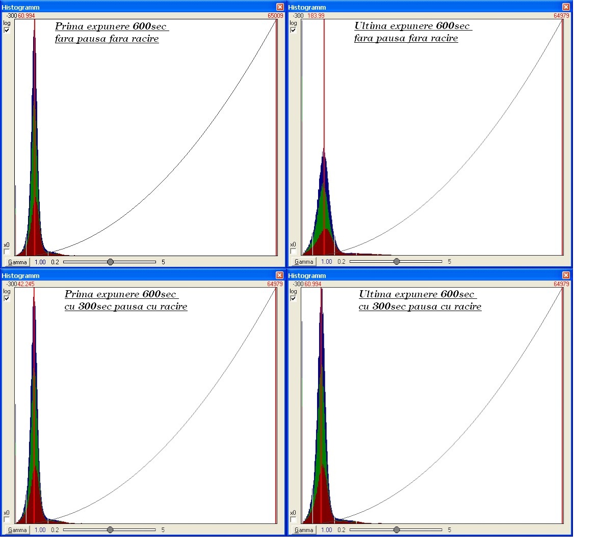

Pentru completare mai jos valoriile absolute
a zgomotului sub forma de histogram.
Am luat cel mai rau si cel mai bun caz.
In primul caz ultima expunere se vede foarte bine
unde creste significant zgomotul cum se largeste
histogramul si scade inaltimea.
Expuneriile de 600sec sint facute cu ISO 400,care
dupa parerea mea este cel mai bun compromis
intre dinamica si lungimea expunerii.
Scala histogramului este logaritmica.
Clear sky Hans
