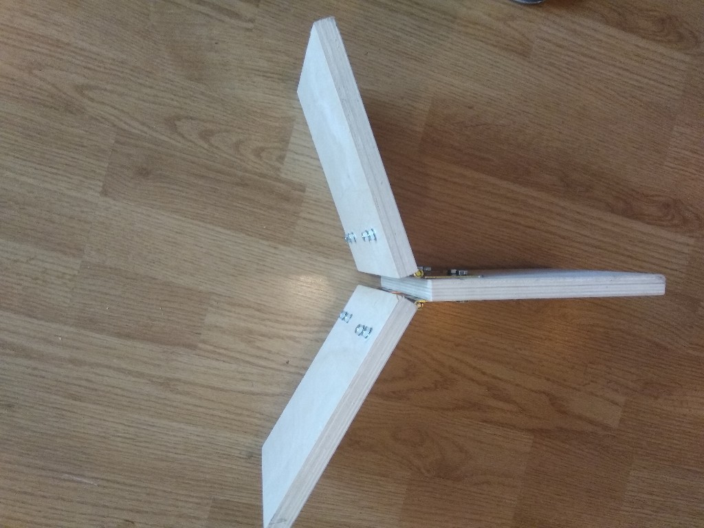

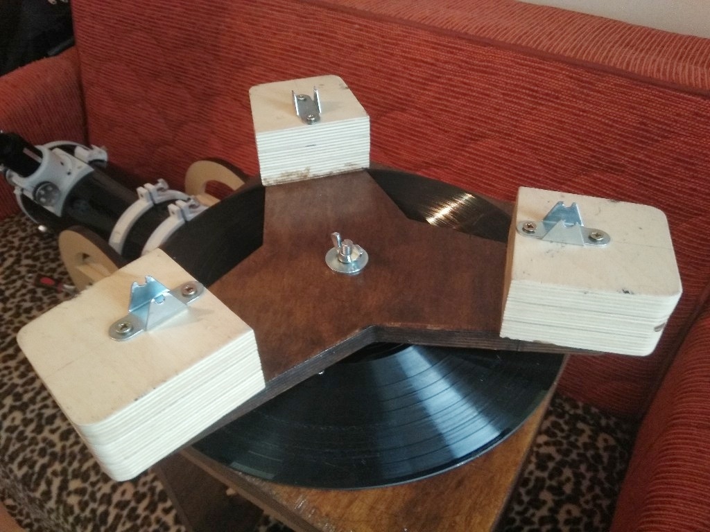

Am terminat.
Dupa 3 straturi de lac am slefuit usor cu smirghel de 240 pana am netezit asperitatile/porii si apoi am mai dat un strat de lac.
Suprafata a iesit fina incat nu zgaraie sau agata hainele.
Si incep sa accept ca nu pot avea (sau nu pot eu sa fac) o montura si inalta (70-80 cm.) si usoara (4-4,5 kg.) si stabila in acelasi timp.
Am ales sa folosesc rocker-box-ul mic, cel de 50 cm.inaltime, acesta fiind mai stabil decat celalalt si am adoptat/copiat o idee gasita pe un forum (probabil cloudynights dar nu am retinut).
Probabil ca o sa ceara teren plat, dar sper sa am cer bun diseara, ca sa vad ce am facut.
Cam asta-i tot, nu mai am ce face, usoara sau grea, foarte stabila sau doar ok, asta e montura mea.
Va multumesc tuturor pentru sfaturi si incurajari.
Cer senin sa avem!
