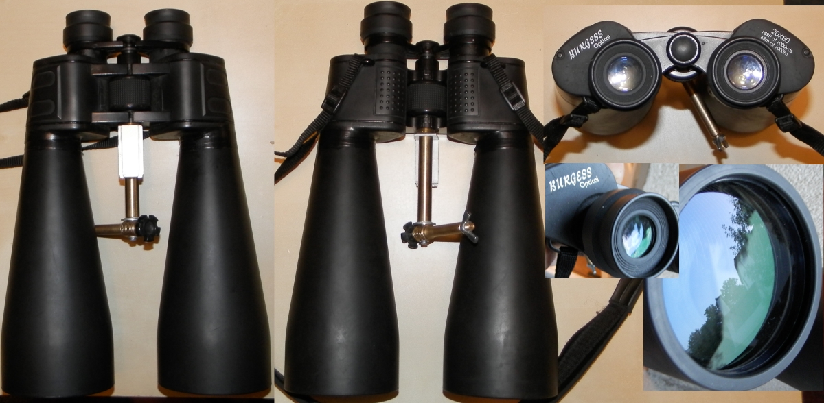

1-PREZENTARE GENERALA
Un binoclu de inceputuri ale actualelor binocluri chinezesti, aparut undeva la inceputul anilor 90. Un concept revolutionar al vremii, totul fiind minimizat pentru a obtine un cost de productie cat mai mic, dar totusi sa poata iesi de pe linie un produs de calitate, functional si mai ales accesibil financiar. Este conceptul care a generat linia care in zilele noastre este Bresser, TS, Celestron , Konus 20x80 dar si derivatele slabe de tipul Sakura, Breaker etc. Este o gama de binocluri care introducea plasticul in structura corpului, usurand echipamentul si simplificand la maxim tot ce inseamna mecanica in miscare. Dar optica ramane o optica de buna calitate, cu antireflex Verde si Albastru – Mov destul de dens, care confera privitorului o imagine excelenta, ce depaseste calitatea clasicelor japoneze BK7 in contrextul unor prisme mai mici si diametre optice pe masura. Rezultatul este un binoclu usor , destul de accesibil pentru dimensiunile sale si cu o calitate optica foarte buna.
Date tehnice:
Model: 20x80 porro
Factor marire: 20x
Diametru obiective: 80mm
Prisme: BaK4
Acoperiri: Multi Coated de culoare verde si albastru mov destul de dense
Camp: 3,6 grade (63m/1000m)
Material suprafata: armura de cauciuc
Sistem de prindere pe trepied: da
2- ISTORIC
Un produs de inceputuri ale echipamentelor accesibile. Care dorea sa se compare cu produsele germane si japoneze ale vremii dar sa fie accesibile pietei largi cu un pret mult mai mic. Ideea a prins, si apar o serie de multe versiuni chinezesti, modele inclusiv mici porro sau poroinversat. Ideea a fost rapid adoptata si la seriile de binocluri roof cu doua articulatii. Lumea critica si de multe ori pe buna dreptate aparitia plasticului in corpul binoclului, dar acest lucru a avut totusi si avantajele sale privind accesabilitatea pana in zilele noastre cand plasticul este de fapt redenumit policarbonat , meta tuburi nanocarbonice, etc.
3- MECANICA
Mecanica este destul de bine facuta. Erau inceputurile, cand matritele erau noi si controlate la fiecare serie de produse, si totul trebuia si chiar functiona ok, in pofida solutiilor ieftine. Reglajele sunt ferme, stabile in pofida timpului trecut. Totusi plasticul este vizibil imbatranit ceea limiteaza eventualele interventii deoarece inclusive cantitatea de lipici folosit la filete era mare.
4- OPTICA
Optica este echivalentul vremii produselor Alcor din tara noastra. Sticla de buna calitate si depuneri dense facute fara economie chiar daca nu toate lentilele sunt acoperite. Definitia si luminozitatea acesti binoclu este foarte apropiata de cea a mult mai tanarului frate TS 20x80 cu care a fost comparat. Practic TS depaseste foarte, foarte putin Burgess-ul la lumina , contrast dar nu si definitie. Surpinzator de bun comportament pentru bunicut! Lucrat ingrijit nu prezinta reflexii in interior, asigurand o vizibilitate foarte buna si placuta pentru observator.
5- TESTE
A fost comparat cum am zis mai sus cu Telescop Expert 20x80 si practic Burgess este foarte foarte aproape. Stele punctiforme pentru un 20x, o redare a culorilor foarte buna atat terestru cat si astro. Un binoclu care totusi este bine sa fie folosit pe trepied si care poate sa satisfaca gusturile noastre astro, permitandu-ne sa vedem mai mult, mai bine dar cu investitii relativ mici.
6- CONCLUZII
Pretul unui astfel de binoclu, azi la second hand nu ar trebuie sa depaseasca 86 Euro.
Un binoclu de buna calitate, recomandat in gama 20x80.
