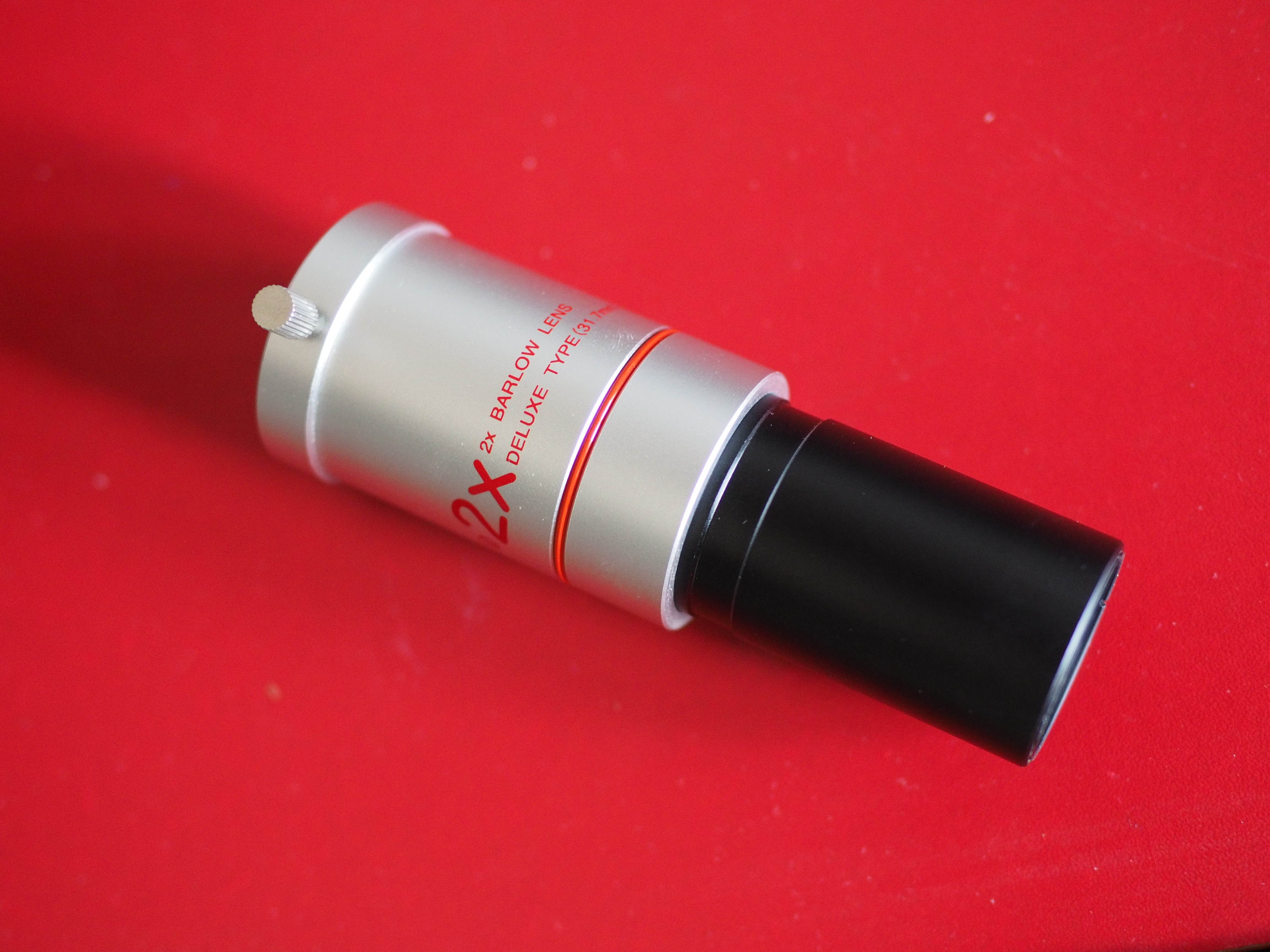

Am acest barlow de la Zoth si sunt foarte multumit de el. Are trei lentile si reda o imagine telecentrica excelenta.

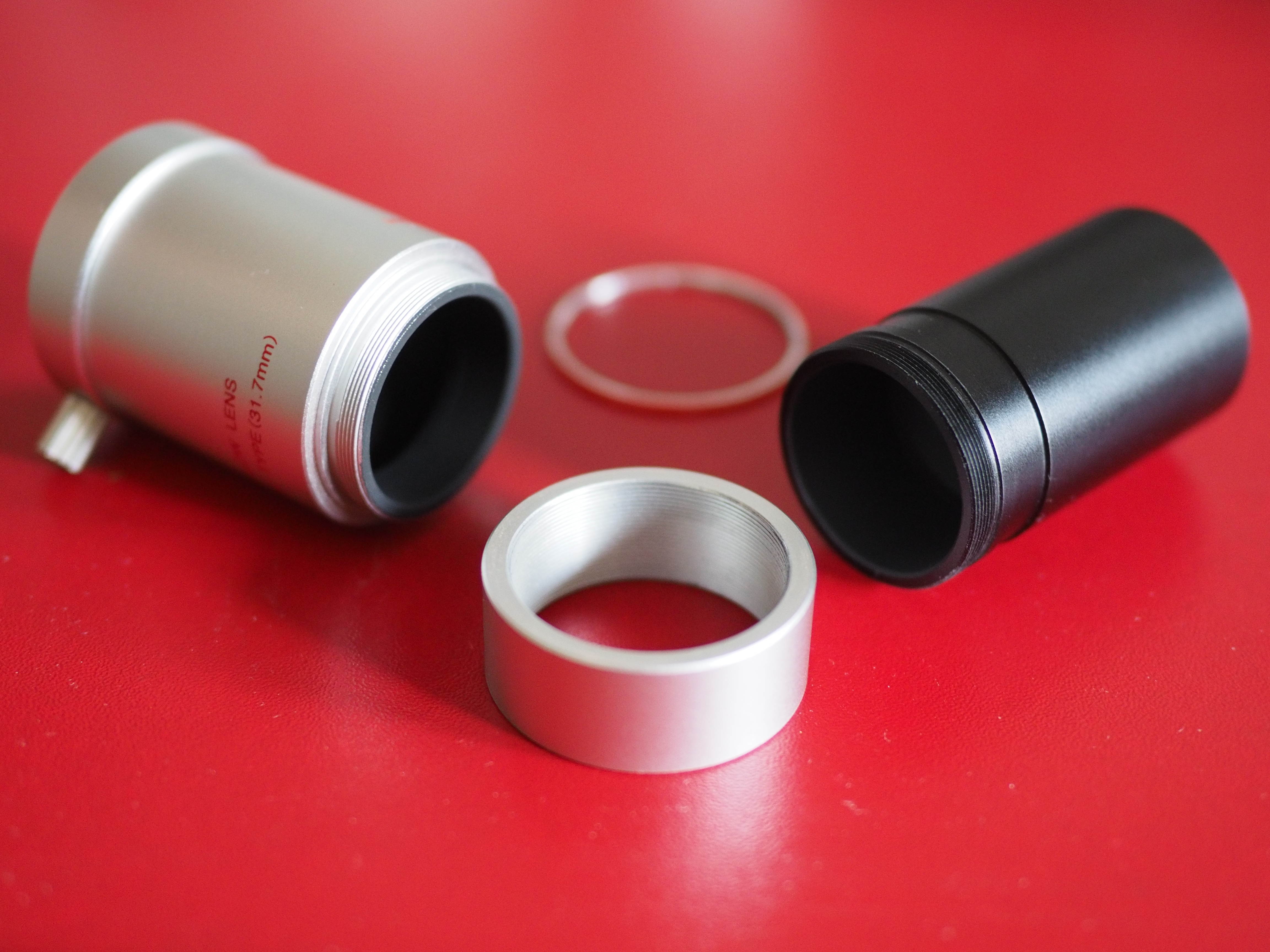

Dar am o nelamurire referitoare la constructia lui: acest barlow se poate demonta in trei corpuri ca in imaginea de mai jos. Acel inel din mijloc face doar legatura intre corpul cu lentile si corpul care primeste ocularul si nu exista alta varianta de montare a acestor corpuri decat modul normal. Initial credeam ca desfiletand inelul din mijloc as fi putut sa obtin o alta magnificatie, unind tubul lentilelor de tubul ocularelor. Dar nu se poate acest lucru pentru ca amandoua tuburile au acelas filet "tata", tubul din mijloc avand filet "mama" la ambele parti. Stie cineva care ar fi ratiunea acestei posibilitati de demontare a acestui barlow? Multumesc!

Eu vad ca tubul negru cu lentile are filet
exterior si se poate insuruba in filetul de la ocular acolo unde pui filtrele si obtii o alta putere de marire a ocuarui.

Probabil motivele sunt de economie la materiale si prelucrari. 2 tipuri de tevi, si filete mai usor de facut.

era o varianta dar nu se potriveste cu filetul nici unui ocular fiind mai mare decat filetul de oculare. Am incercar si sa scot bariletul ocularelor si sa insurubez direct in oculare cu sau fara inel, in functie de cum avea ocularul filetul "mama" sau "tata". Dar nu merge nici asa.

Am vrut sa spun ca inelul din mijloc are filet "interior" (eu i-am zis "mama") in amandoua partile, iar celelalte tuburi din extreme au filet "exterior" ("tata"). Aceste doua tuburi cuplandu-se numai prin intermediul inelului cu filet interior. Se poate observa si in poza cu barlow-ul demontat

In cazul asta cred in explicatia lui Dragos.
Acest Barlow nu este unul versatil!
Nu exista decat varianta 2x.

La majoritatea firmelor japoneze, daca nu la toate, se poate intalni aceasta tehnica modulara de fabricatie a echipamentelor astro. Vixen, Borg, Takahashi sunt doar cateva exemple.
In opinia mea tehnica modulara nu poate avea decat doua ratiuni, una economica si una functionala.
De multe ori o sa intalniti scheme de asamblare ca cele din linkul de mai jos:
http://takahashi-europe.com/en/FS-60CB.systemcharts.php
Imi aduc aminte ca si ocularele Vixen LV pe format de 2" aveau corpul alcatuit din doua parti mai mici asamblate prin filet. In acest caz era clar ca ratiunea era pur economica.
Cat priveste versatilitatea lentilei Barlow din topic, este anuntata de fabricant posibilitatea folosirii ei in mod obisnuit (diagonala, lentila Barlow, ocular) pentru o marire de 2x dar si pozitionata inaintea diagonalei (lentila Barlow, diagonala, ocular) pentru o marire de 2,6x si nu m-as mira ca filetul barelului cu lentile sa fie compatibil cu filetele de pe corpul unor oculare (evident tot japoneze) astfel incat sa se poata obtine o marire mai mica de 2x (japonezii au foarte multe marimi de filete standardizate, mai multe decat au americanii, chinezii si europenii la un loc).
