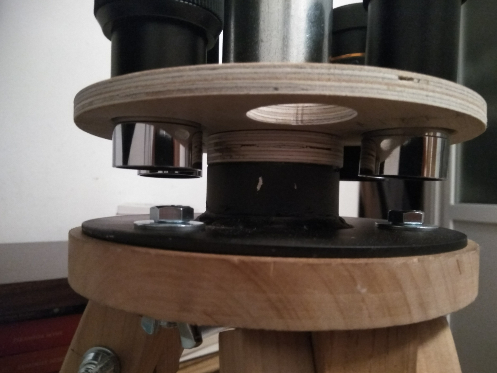

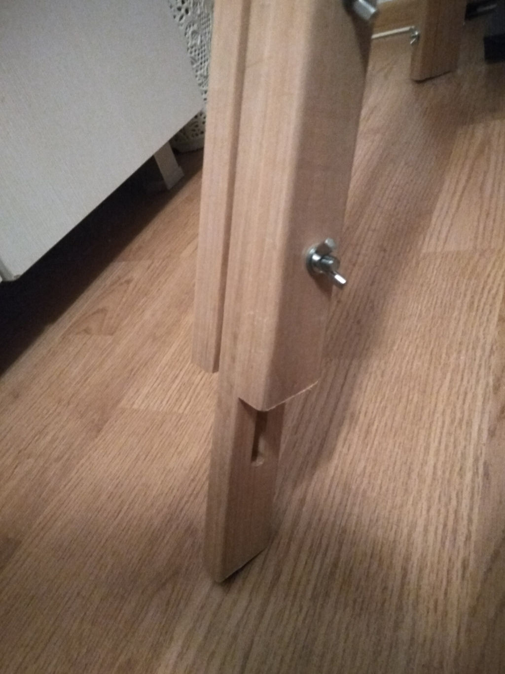

Ieri am terminat noul trepied.
Baghetele folosite sunt din lemn de cires, 30x20 mm. Lungimea e undeva intre 950-1000 mm.
In rest, role de mobila, placaj, suruburi si holtsuruburi, piulite-fluture mai peste tot.
Am reusit sa pun si o tavita rotativa pentru oculare, in jurul tevii centrale a monturii - multumesc dlui.Mircea Pteancu pentru sugestie!
Nu i-am facut inca proba pe teren, dar se prezinta destul de stabil, desi e destul de usor, 2,8 kg.versus putin peste 4 kg.la trepiedul de teodolit.
(nu vreau sa se inteleaga ca desconsider trepiedul de teodolit, este f.f. bun si are avantaje pe care la trepiedul home-made le-am pierdut; eu doar am ales varianta mai potrivita pentru mine).
La cum se prezinta acum, singurul lucru pe care l-as mai incerca ar fi un sistem de articulare a picioarelor asa cum au trepiedele de teodolit - pe care probabil, candva, voi incerca sa mi-l fac.
Dupa proba pe teren urmeaza sa-l dau cu lac si probabil sa caut niste varfuri metalice pentru capetele de la sol ale picioarelor.

Super! Să-l folosești sănătos și să faci multe observații cu el!

Trepiedul arata foarte bine si pare in regula. Cand vei dori sa mergi la magnificatii mari, o sa constati ca rigiditatea e totusi mult mai importanata decat greutatea. In principiu un trepied ar trebui sa fie usor ca o pana si stabil ca o stanca. Cum asa ceva nu se poate, undeva intre acestea doua, trebuie gasit un echilibru. Asa ca fa-i toate intariturile si ranforsarile pe care le consideri utile, chiar daca mai vin niste kilograme.

Dupa ce strang piulitele la spider si la.tavita, se rigidizeaza mult. Dar numai proba practiva imi va arata eventualele proboeme sau lipsuri. Asa, incercat in casa, totul e bine.
Am nevoie de un sfat.
Vreau sa-i pun o coloana centrala. Ma gandesc sa o fac din bara filetata de 8 mm.
In partea superioara, as da o gaura in flansa si as fixa axolo bara, cu piulita autoblocanta.
Intrebarea este: e bine sa dau gaura in centrul flansei? Poate afecta cumva rezistenta? Intreb pentru ca flansa asta are piulita sudata, flansa nu e prelucrata dintr-o singura bucata.
Iar eu nu ma pricep sa apreciez rezistenta materialelor.
Ar mai fi o.varianta: un disc de lemn cu gaura pentru piulita si crestaturi laterale pentru "aripile" piulitei l-fluture, pe care sa o ingrop astfel in discul de lemn (cu Epoxy).
Apoi discul de lemn fixat cu holtsuruburi de capul/hub-ul trepiedului.
Doar ca e mai simplu sa gauresc flansa...
Va multumesc.

O tija filetata, chiar si de 8mm, e destul de flexibila, ar fi de prferat o teava sau ceva din lemn - gen coada de matura.

Coada de matura a fost prima optiune, dar cum nu am vazut pe nicaieri aplicata ideea asta, am crezut ca nu e eficienta.
O sa ma gandesc atunci cum sa fixez coada de matura pe hub.

Berlebach, eat your heart out! Laughing
Bravo @dreammer! Faina lucrare!

Proiectul tau este din ce in ce mai fain , bravo !
Sfatul lui Remus de a face intariri si ranforsari este foarte bun , practica iti va arata unde si daca sunt necesare.
Incearca sa folosesti saibe din cutiile de lapte sub saibele plate.
Vor asigura o repartitie mai buna a fortei de strangere.
Ele sunt cunoscute in lumea ATM sub numele de ''milk jug washer''.
