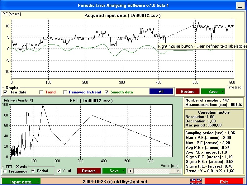

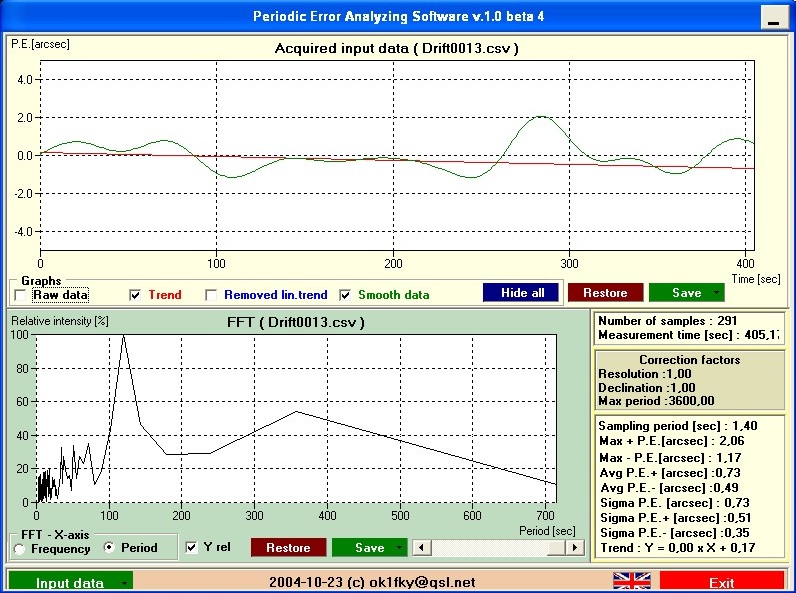

Producatorul acestei monturi specifica PE(periodic eror)
cu +/- 5sec.
Eu am masurat cu PEC(periodic eror corection) si cu
autoguiding.Rezultatul in graficele de mai jos.
Clear sky Hans
PE cu PEC si autoguiding
 Marime fisier:  186.52 kb
 Vizualizat:  de 6393 ori
PE cu PEC
 Marime fisier:  184.76 kb
