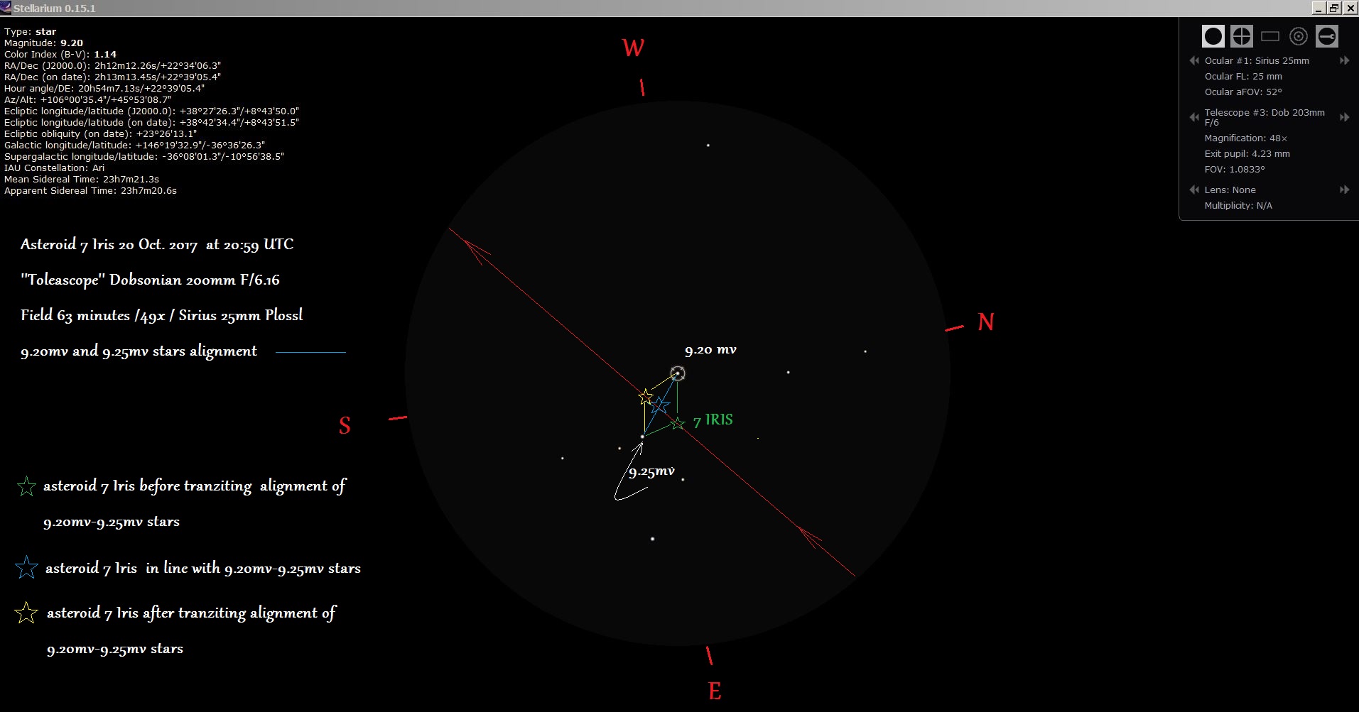

In continuare am observat Neptun si Uranus cu dobsonianul de 200mm cu care am revenit , intr-un interval de timp de dupa miezul noptii pana la 1:30 , la asteroidul 7 Iris.
Am folosit grosismentele si campurile reale de 49x/63'/Plossl 25mm si 205x/18'/Radian 6mm.
Am putut astfel asista la tranzitarea unui aliniament stelar format din doua stele telescopice de 9.20mv si 9.25mv.
La inceput , Iris a format varful nord-estic al unghiului obtuz al unui triunghi obtuz foarte aplatizat.
Apoi a existat un moment in care Iris s-a aliniat cu stelele mentionate iar apoi a inceput sa formeze varful sud-estic al unghiului obtuz al unui triunghi obtuz foarte aplatizat.
Nu am notat momentele dar intreaga faza a durat in jur de o ora.
Deplasarea asteroidului era sesizabila, dupa in cinci-zece minute imi dadeam seama ca s-a modificat asterismul format de cele trei corpuri ceresti.
Atasez harta cu efemerida simplificata a marii opozitii a lui 7 Iris din revista ''Coleum Astronomia'' , un print-screen adnotat din ''Heavens Above'' si schita observarii telescopice a tranzitarii descrise a aliniamentului stelar.
