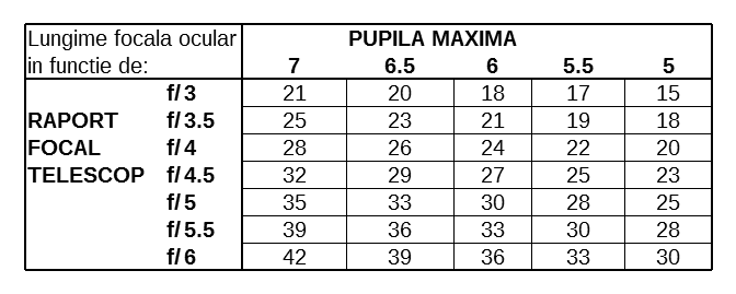

Credeti ca este neaparata nevoie de AFOV de 100 de grade ?
Exista oculare de 32mm, 85 de grade pe 2", la preturi accesibile. Incercati sa faceti un pic abstractie de formula si ganditi-va ce se castiga si ce nu de la 85 la 100 de grade AFOV.
Pun un tabel cu focalele oculareor necesare pentru pupila maxima in functie de raportul focal. Valorile sunt rotunjite la intregi.
 Marime fisier:  10.59 kb
 Vizualizat:  de 8386 ori

Multumesc pentru tabel , asa este corect , ''speak with data''.
E clar , la rapoartele focale ''mai blande''- cum le-ai numit - poti folosi oculare de camp aparent mai mic.
Dar diferente vor exista , pacat ca nu putem experimenta ce importanta au.

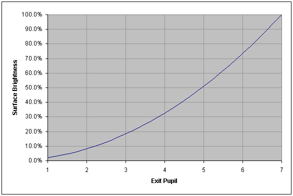

Un grafic care spune ceva , despre zona optima . http://www.rocketmime.com/astronomy/Telesc...tness.html
 Marime fisier:  6.29 kb
 Vizualizat:  de 8166 ori
Ultima modificare efectuata de catre 2SKY la 12 Mar 2017 17:40, modificat de 1 data in total

Poti sa dai niste detalii ,te rog ?
Procentele nu le inteleg.
Nebuloasele tip IFN sunt un caz particular de nebuloase extinse si foarte slab luminoase - unul din cazurile cele mai dificile ,daca nu cel mai dificil de observat.
Exista insa si nebuloase de reflexie precum ''Witch Head Nebula '' adica IC 2118 , de cel putin 1,5x mai mare ca M42.
IC 2118 se afla la Vest de Rigel , intre Beta Ori si Psi Eri , langa Psi, pe diagonala de la NE spre SVA , are o dimensiune de 3x1 grade si este vizibila - conform intelepciunii internaute - doar in telescoape mari.
Dupa cum vedem insa aici :
https://www.cloudynights.com/topic/435786-got-the-witch-head/
experimentele capata sens.
Unul dintre observatori a vazut ''Vrajitoarea'' in binoclu dintr-o zona oranj+ folosind un filtru de banda ingusta .
La fel si Sue French sustine ca Witch Head Nebula se vede cel mai bine in binoclu.
Iar dr. Johannes Schilling a observat IC 2118 atat cu un binoclu de 100mm cat si cu ochiul liber:
http://univerzumkepekben.hu/ic-2118-compar...naked-eye/
Rezumat pentru instrumente / conditii de observare IC 2118 din linkurile de mai sus :
*Ken Fiscus - newtonian 12'' ,ocular Panoptic 24mm, cer foarte curat ,zona verde
*Sue French -binoclu ....
*GlennLeDrew - binoclu 25x100mm , fara filtru
*hokkaido -binoclu,filtru Orion Ultrablock ,zona oranj
*Davis Knisely-luneta 100mm F/6 15x si 25x , filtru Orion Skyglow, zona verde
*dr. Johannes Schilling: binoclu 20x100mm si cu ochiul liber, zona verde
Concluzii :
Cerul curat , cu transparenta buna si/sau filtru adecvat par esentiale , fie la locul deobservatie cu cer intunecat fie in zone cu poluare luminoasa ,dar mica.
Mai este necesar un instrument cu camp efectiv camp mare, adica sa aiba grosisment mic.
Pupila de iesire mare nu ajuta daca avem un camp efectiv pe cer mic.
In acest caz este intersant accentul pus pe binoclu.

In ideea ca nu a fost vazut anteriorul .....;(se poate sterge ). Scuze . http://www.rocketmime.com/astronomy/Telesc...tness.html
