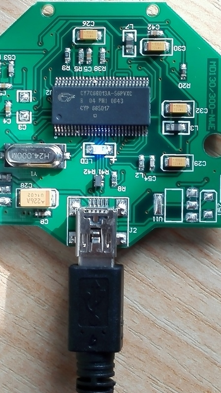

cum instalez pe windows 7 camera din imagine,pe windows xp functioneaza.
multumesc.

Modelul exact?
Asta am gasit,
http://sciologness.com/download/98831/orio...mager.html

multumesc emil!! nu stiu modelul exact,numai dupa cifrele de pe cablaj s-ar putea gasi ceva.
nu merge cu driverul indicat. pe windows xp functioneaza.

Am avut problema similara cu un webcam Hercules vechi, aveam drivere doar de XP. La instalare, am lansat wizardul cu "Windows XP Service Pack2 (sau3?) compatibility" bifat . Apoi a mers si in Win7.

Win 7 e pe 32 sau 64 biti? Am avut des probleme cu drivere pe 64 biti, diferite de cele pe 32 biti.
Din Device Manager click pe device-ul pe care nu-l găsește și la Details copiezi Hardware Id (cel până la &REV) în Google Search. Poți găsi producătorul și să cauți pe site-ul lui dar site-urile care cică găsesc drivere sunt de evitat.
O altă solutie ar fi sa folosesti un utilitar gen DriverEasy care gaseste singur informatiile necesare și poți descărca un driver, chiar dacă la varianta free merge foarte încet.

salut erwin,win e pe 64 biti,am incercat asa cum spui tu ,gaseste ceva drivere ,am instalat ,dar nu functioneaza , o sa incerc sa gasesc ceva pe 64 biti,.multumesc.

Daca ai cumva drivere pentru Win XP atunci poate o masina virtuala te-ar ajuta
https://www.virtualbox.org/

Pe Windows 64 bit (indiferent ca-i vista, 7, 8)iti trebuie neaparat drivere pe 64 bit.
Dupa codul de pe cablaj (MD130/300), pare a fi ceva asemanator cu niste camere de microscop:
http://www.ome-top.com/en/product_sw2.htm
Daca nu merge cu driverul de Win7 (zic ei doar pe 32 bit), incearca cel de Vista (ai sanse sa fie si de 64 bit).
O alta varianta asemanatoare dupa cod si destinatie:
http://www.amscope.com/software-download#toup1
Virtualbox merge cu drivere mai lente pe USB (de ex. scanner, imprimanta) dar are probleme la camere video.

multumesc mult ,am rezolvat ,merge pe windows 7 32 biti ,cu drivere de la MD 130.
