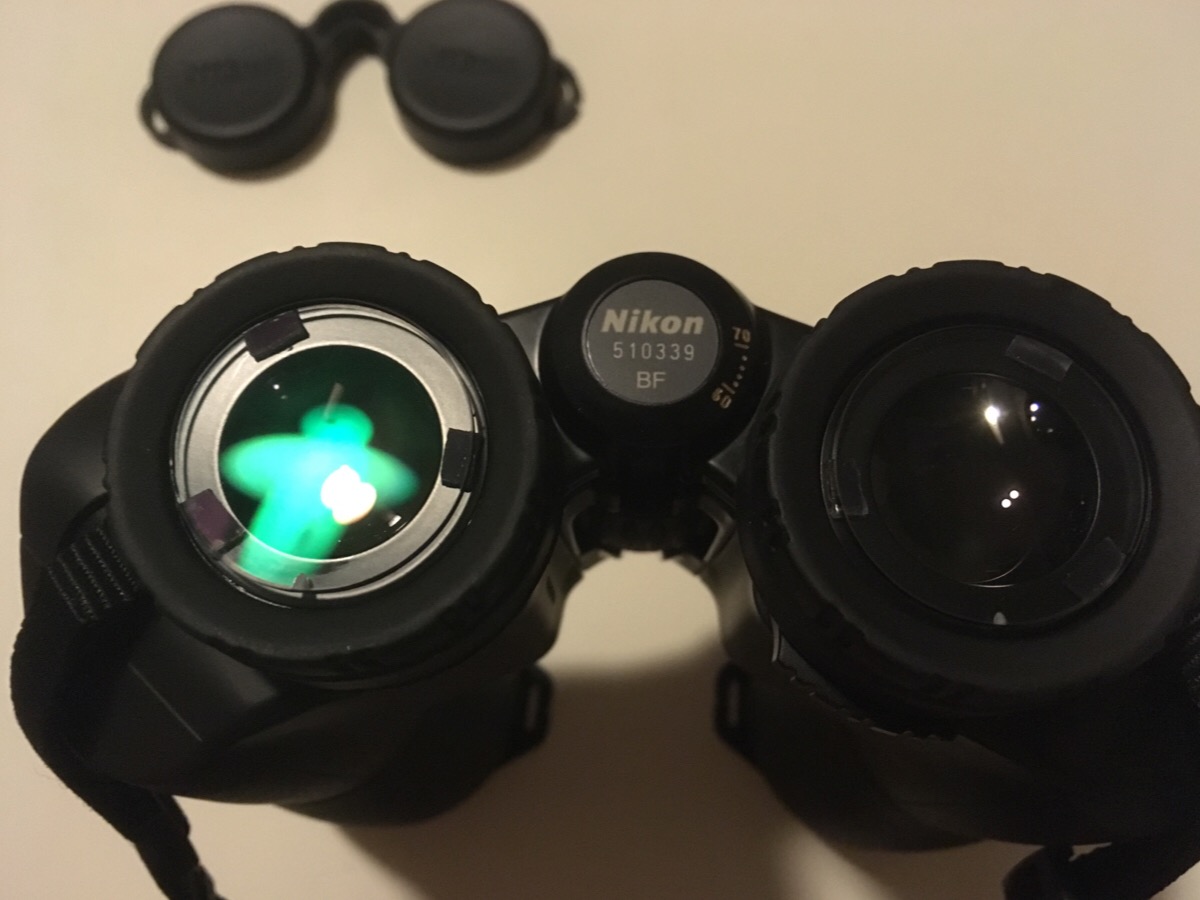

Mic istoric:
M-am născut cu predispoziția genetica de a face miopie ceea ce din păcate s-a și întâmplat. Mai mult decât atât, copil fiind, in urma unui accident de joaca m-am ales la ochiul stâng cu un astigmatism de toată frumusetea. Partea buna, dacă exista vreo una este ca dioptriile nu s-au mai agravat de mai bine de 10 ani, ceea ce înseamnă ca îmi schimb ochelarii la doi-trei ani dar cu aceeași rețeta care arată așa: OS=Spheric +1,00, Cilindru-2,50 la 12 grade și OD=Cilindru-0,50 la 160 grade. Asta înseamnă ca cu ochiul stâng văd extrem de prost, mai exact nu pot focaliza lucru care se vede cel mai bine pe stea unde steaua apare cu codița ca și o cometa, iar cu cel drept văd cam 95% din ce vede un ochi sănătos. Cu ochelari văd cam așa: 95% cu stângul și 100% cu dreptul.
Revenind la ale noastre:

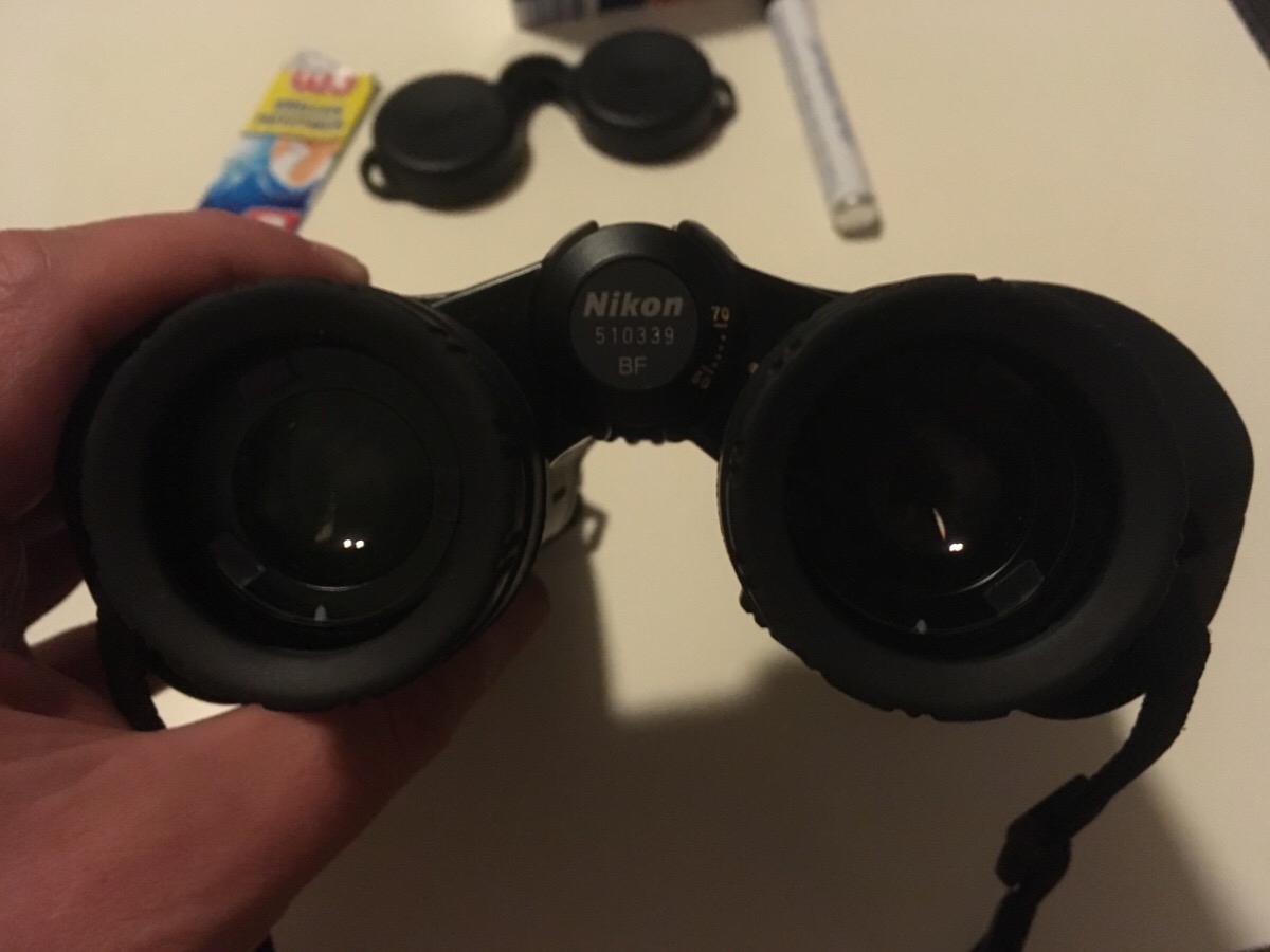

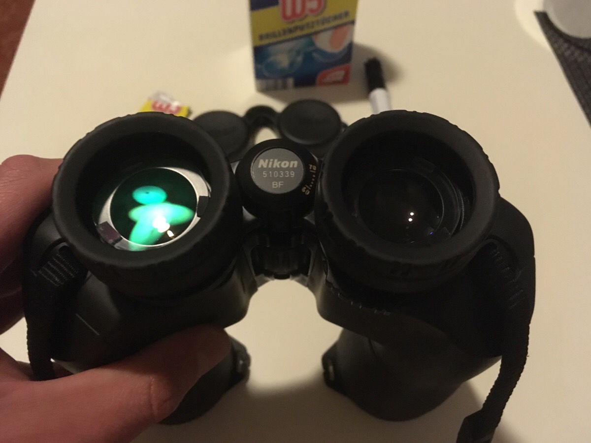

Nu știu cum procedează alții dar eu nu pot nicidecum sa împac ochelarii cu binoclul atât ziua cât mai ales noaptea. Fără ochelari binoclul se aseza exact acolo unde ii e locul și mai mult rămâne acolo oricât de mult l-as folosi. Nu pot sa spun același lucru când îl folosesc cu ochelari. Foarte greu ii găsesc poziția sus-jos, stânga-dreapta neavând un punct de sprijin iar când o găsesc nu rămâne mult timp. Acest lucru m-a făcut ca o buna perioada de timp sa nu folosesc binoclu sau sa îl folosesc fără ochelari. Ambele variante greșite pentru un pasionat.
Ca sa nu o mai lungesc:

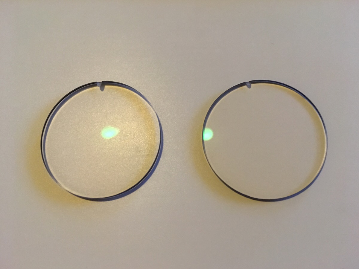

Doua lentile de ochelari exact in specificatii montate pe oculare ca in imaginile de mai jos. Apărătorile gliseaza in sus și in jos lentilele fiind mai mici cu 1-2 milimetri decât diametrul apărătorilor. Lentilele sunt lipite de suport printr-o banda de silicon dublu adezivă și care nu lasă nici un fel de urme. Foarte ușor de dat jos și curățat.
Totul a plecat de la un experiment dar care s-a dovedit unul reușit in proporție de 100%. Acum îmi rămâne sa aplic metoda și celuilalt binoclu plus perechilor de oculare pe care le mai am la binocular.
Singurul dezavantaj este ca binoclul nu mai poate fi folosit și de o alta persoana in același timp. Dacă totuși va insista probabil va spune ca este cel mai prost binoclu pe care l-a testat vreodată.
Sper ca nu v-am plictisit, mai jos câteva imagini.
Seara faina.

MesajTrimis: 26 Sep 2016 23:40 Download mesaj
Lentile de contact?
Adrian Sirean
Data inscrierii: 03 Oct 2011
Mesaje: 663
MesajTrimis: 26 Sep 2016 23:53 Download mesaj
Nu le suport de nici o culoare. Am probat dar nu ține. Nici nu vreau sa-mi aduc aminte. M-am gândit la operație de corectare la stângul dar cică are efecte secundare pe care nu le-as descrie aici. Rămân la ochelarii mei. Oricum cu ei văd aproape perfect. Very Happy
