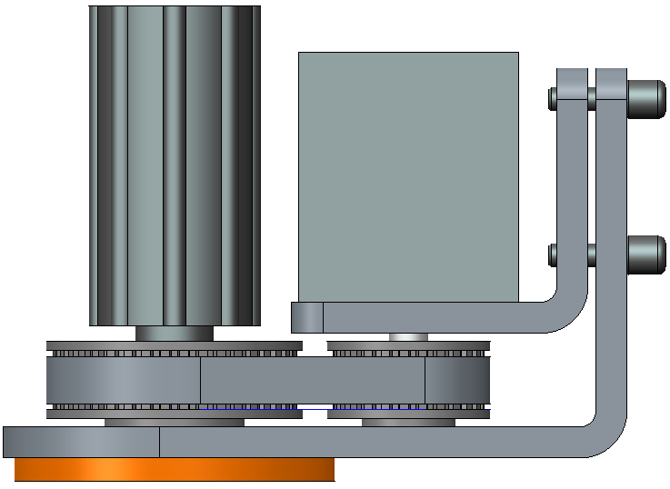

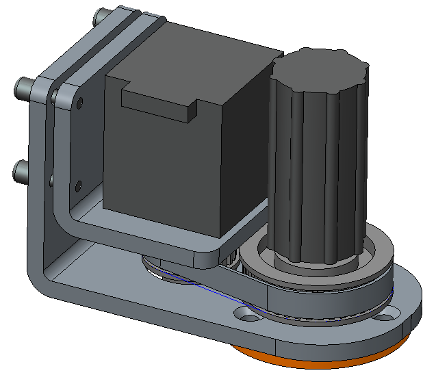

Datorita backlashului cam mare din montura (e dat la reglat... ) m-am hotarat ca trebuie sa fac o motorizare la focuserul de la la tubul C8... cand treceam de 100x marire deja era cam suparator de focalizat (se misca imaginea suparator de mult).

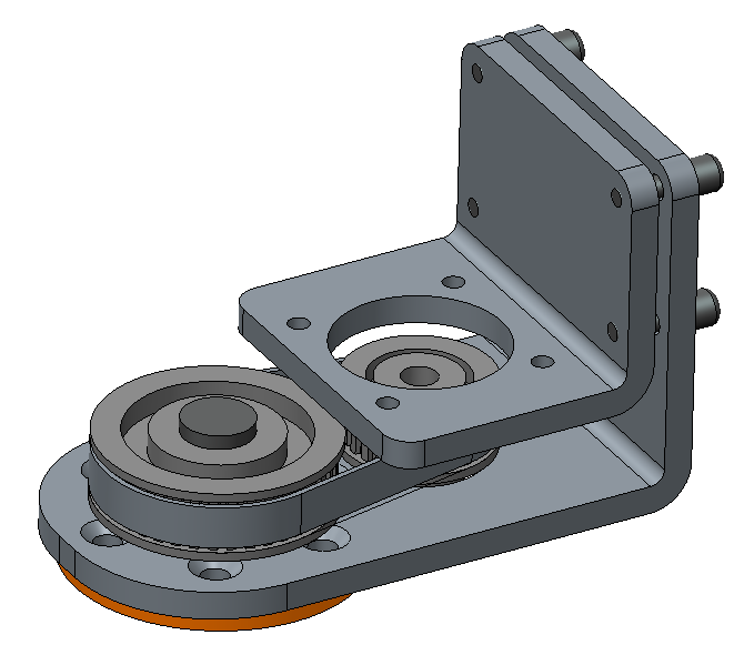

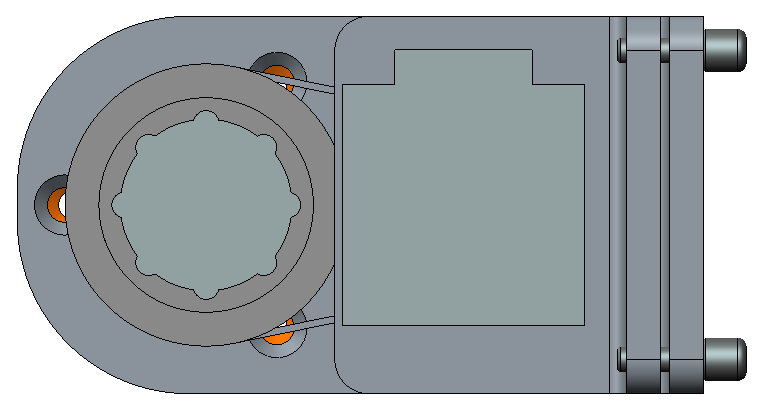

Asa ca, mai jos vedeti niste poze cu ce am conceput (momentan in CAD, maine merg la atelier sa caut niste resturi de tabla pe care sa le indoi frumos). Ideea a fost sa pot face piesele necesare cat mai simplu, deci designul final sunt 2 platbande de aluminiu de 4mm grosime, gaurite si indoite. plus cateva gauri filetate. Totul poate fi facut fara CNC & shit.
Poze:
 Marime fisier:  22.67 kb
 Vizualizat:  de 10007 ori
 Marime fisier:  25.74 kb
 Marime fisier:  15.19 kb
 Marime fisier:  47.97 kb
 Marime fisier:  48.02 kb

Ai mare grija cum dai gaurile de la placa aia care tine motorul ... este adevarat ca nu este neaparat
nevoie de " cnc & shit " , dar e mult mai dificil sa produci corect chestia manual ...
Cum ai calculat rotile dintate / lungimea curelei / distanta intre centre ?Au pe site calculator ?
Cum integrezi raportul de demultiplicare 1,6 / 1 in drive-ul de stepper ? Am vazut ca functioneaza
default la microstep 1/16 ... Sau stie softul setarile si nu e nevoie de alte configurari ?

Rotile si cureaua.
in fctz de diametrul axelor (motor si focuser) am ales cele mai mici roti care le puteam monta.
Raportul de reductie nu e ales.... asa a rezultat, am fost doar atent sa fie reductie nu amplificare.
Am luat modelele 3D de pe site, asamblat modelul, am generat "cureaua" dintre ele si am masurat lungimea curelei. Am ajustat distanta intre roti astfel incat lungimea curelei sa fie foarte apropiata de ce dimensiuni au aia pe site. Pe scurt asta a fost toata proiectarea.

Ansamblul cum e fixat de telescop?
Controlul e facut atat din PC cat si din "encoder"?

In pozele CAD e o piesa portocalie / galbuie .... aia e piesa portocalie ce se vede in poza cu tubul optic, inelul din jurul rotii de focus. Deci tot ansamblul vine prins cu aceleasi 3 suruburi.

Inițial nu mi-am dat seama ce rost au aripile laterale ale celor 2 L-uri și distanța dintre ele, apoi am realizat că poți astfel să reglezi întinderea curelei.
Atentie la indoirea platbandei de aluminiu, dacă este prea dur se rupe la îndoitură, trebuie tratat termic înainte.

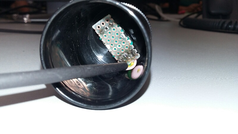

Teoretic se poate realiza un circuit mai simplu care detectează sensul cu un bistabil și ceva porți logice, fără microcontroler dar dacă tot ai microcontroler poți face oricând upgrade la soft și să introduci funcții noi, memorarea poziției sau compensare cu temperatura, afișaj etc.

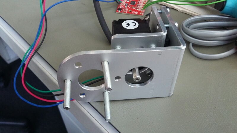

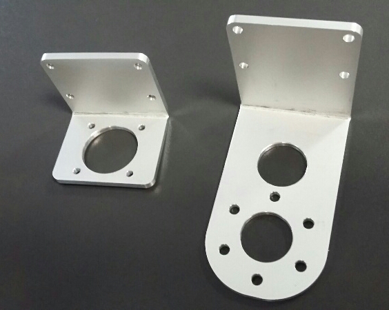

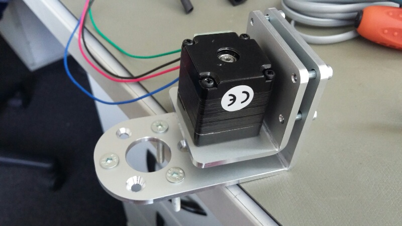

poze:
piesele de fixare. din tabla de aluminiu de 3mm. sunt mult mai rigide decat ma asteptam (initial am vrut tabla 4mm)
 Marime fisier:  132.66 kb
 Vizualizat:  de 9781 ori
vedere isometrica top
 Marime fisier:  101.01 kb
 Vizualizat:  de 9764 ori
sistemul de "tensionare" a curelei. guma aia vine inlocuita cu 4 semeringuri de cauciuc, dar inc anu sunt cumparate...urmeaza
 Marime fisier:  115.39 kb
vedere de sub ansamblu
 Marime fisier:  111.95 kb

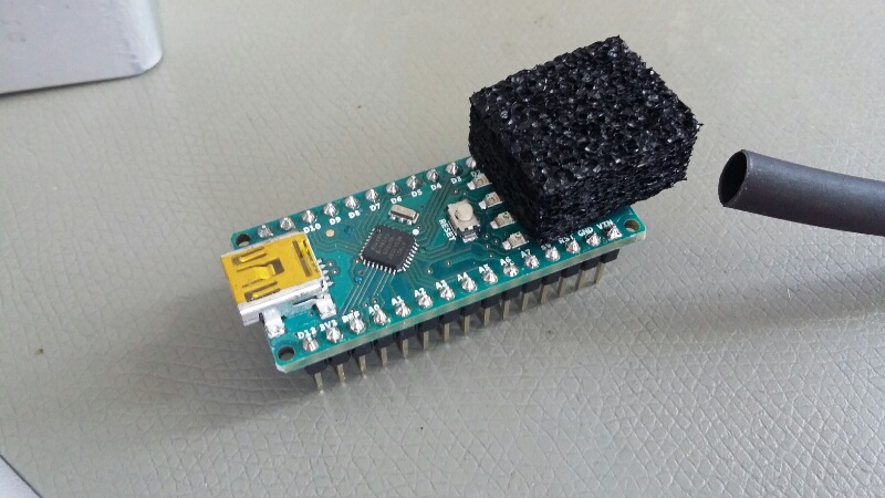

"creierul" = Arduino Nano
 Marime fisier:  127.32 kb

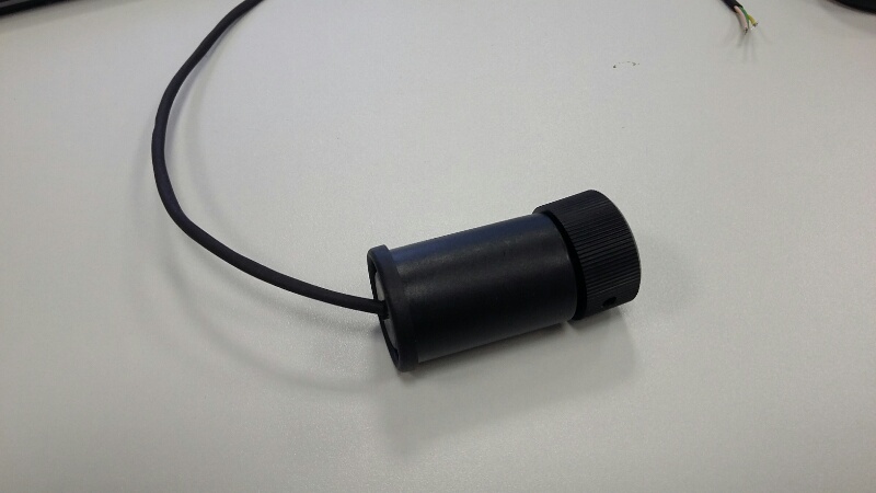

"telecomanda" . Encoderul de rotatie cu butonul sunt montate intr-o cutie de film foto. Solutia este de compromis, primul prototip...urmeaza ceva mult mai solid (cutia este prea moale, se deformeaza usor)
 Marime fisier:  74.72 kb
 Vizualizat:  de 9759 ori
maruntaiele telecomenzii
 Marime fisier:  94.75 kb
 Vizualizat:  de 9758 ori

partea cea mai simpla e aproape gata , mai sa vina rotile si cureaua sincrona si pot sa montez totul pe OTA.
urmeaza partea nasoala, partea de programare a lu Arduino....am gasit ceva "mostra" pe net, care face ce vreau eu (visuino), mai putin partea cu "dual speed" (adica inca nu e implementat push button-ul).

Motorul ăla e imens pentru ce trebuie să ducă... Vezi că mpp-urile au bobine sub tensiune și consumă și când stau pe loc. Dacă motorul e supradimensionat o să-ți pape bateria repede.
Nu cheltui bani pe semeringuri. Pune șaibe elastice din oțel. Cauciucul are prostul obicei că cedează în timp și se întărește sub presiune. De altfel curelele dințate nu se întind în timp, distanța aia va fi fixă și poate fi preluată de niște bailagăre din tablă sau șaibe chioare de grosimea potrivită.
